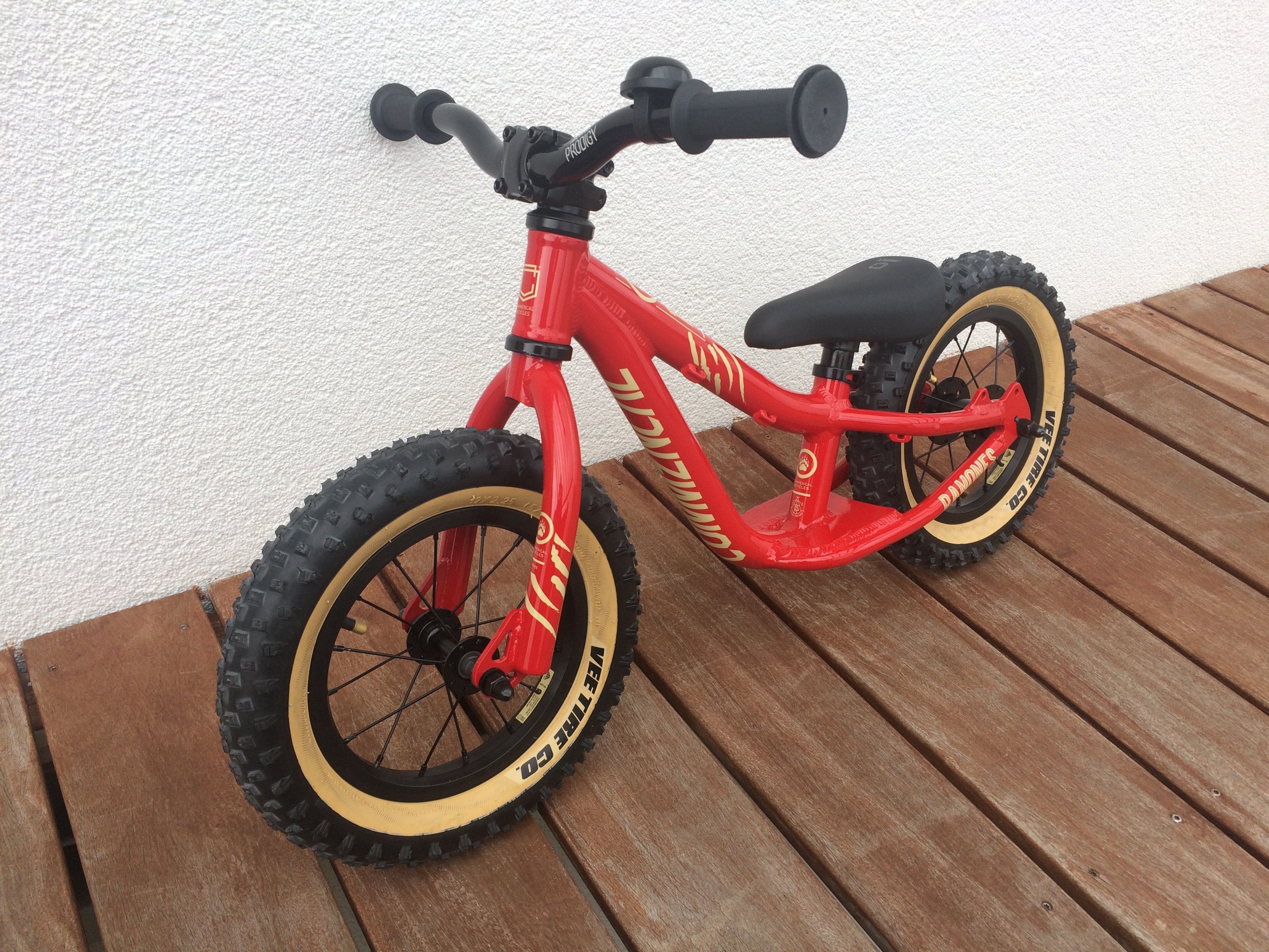

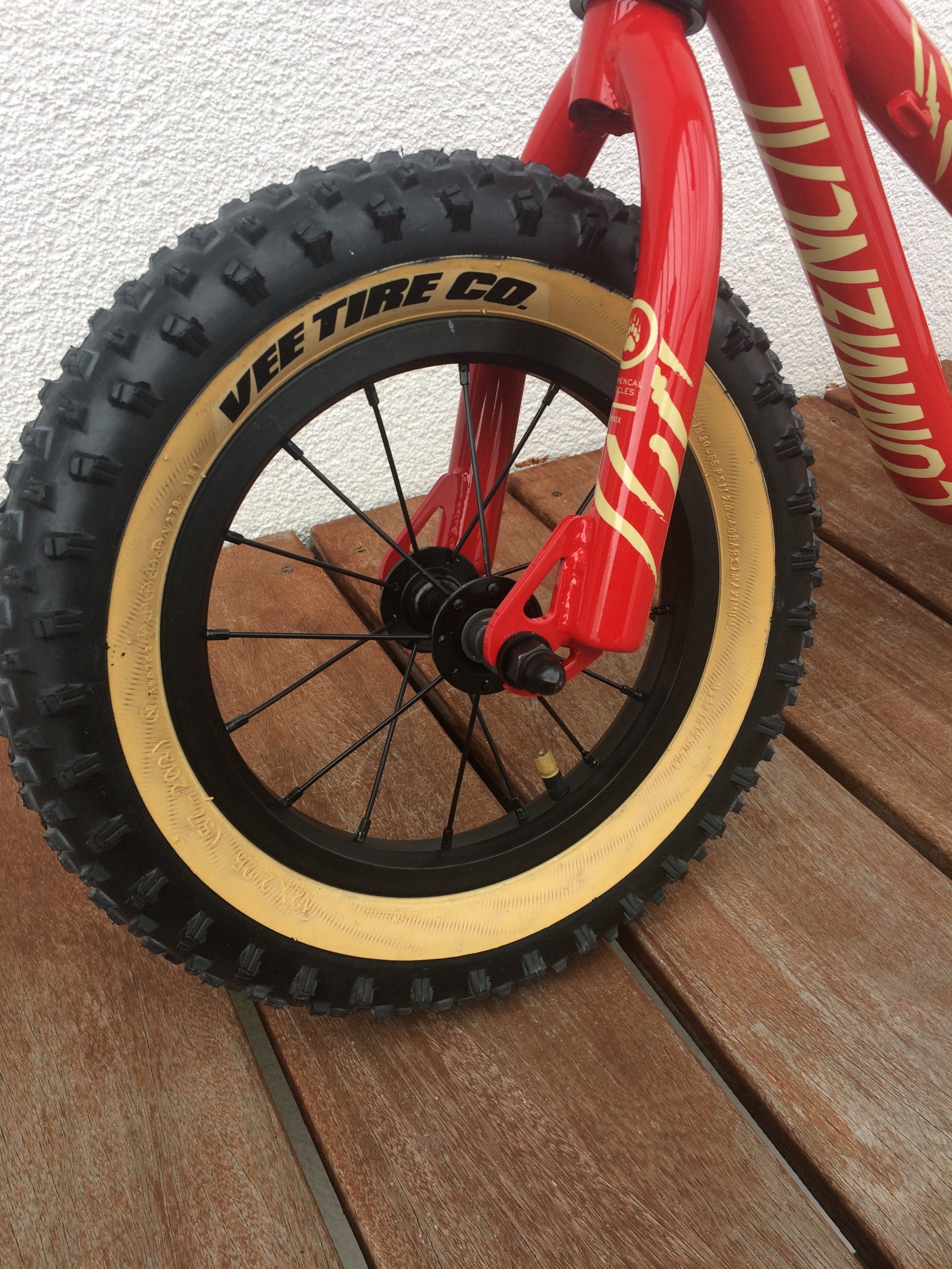

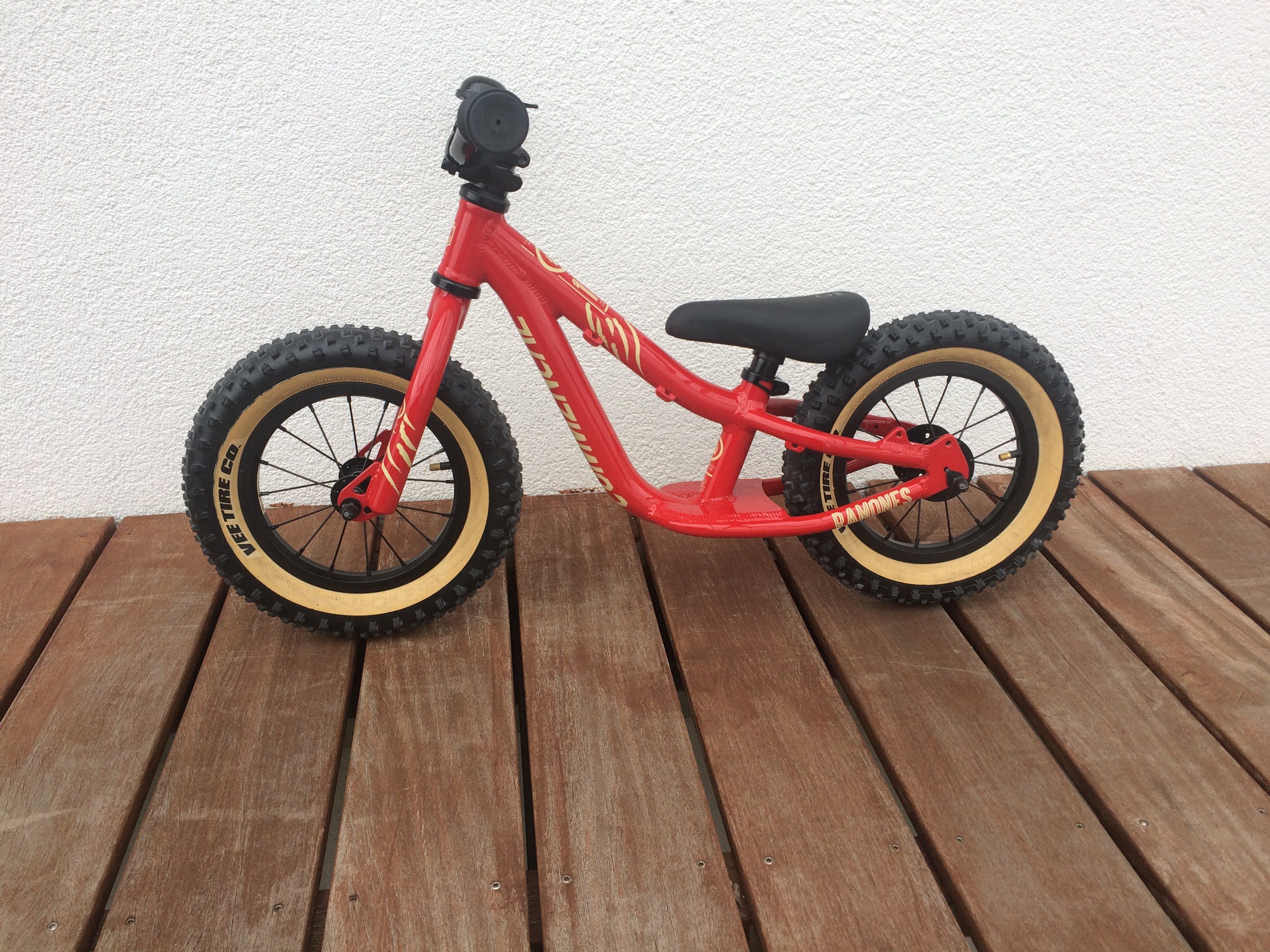

Klemmen der Naben klappt, aber zufrieden bin ich damit nicht...denke werde bei Gelegenheit noch Adapter besorgen. Und der Lenker muss noch gekürzt werden...evtl auch kleinere Griffe, sind doch sehr lang/breit...

Ist bei kleen Pepe auch so breit, aber er greift eh immer innen, von daher passt dat schon .... kann der breitere leichte Carbon Lenker noch am nächsten Bike verwendet werden! :daumen::D
Danke dir für die Rückmeldung. Woran liegts, dass du nicht mit dieser Lösung zufrieden bist? Verzieht es Gabel und Hinterbau etwas?
vorne ist es okay. Aber Hinterbau hatte sogar Übermaß von 104mm...habe es jetzt sauber geklemmt. Ich denke so kann es bleiben. Adapterhülsen scheint es auch nicht zu geben.
