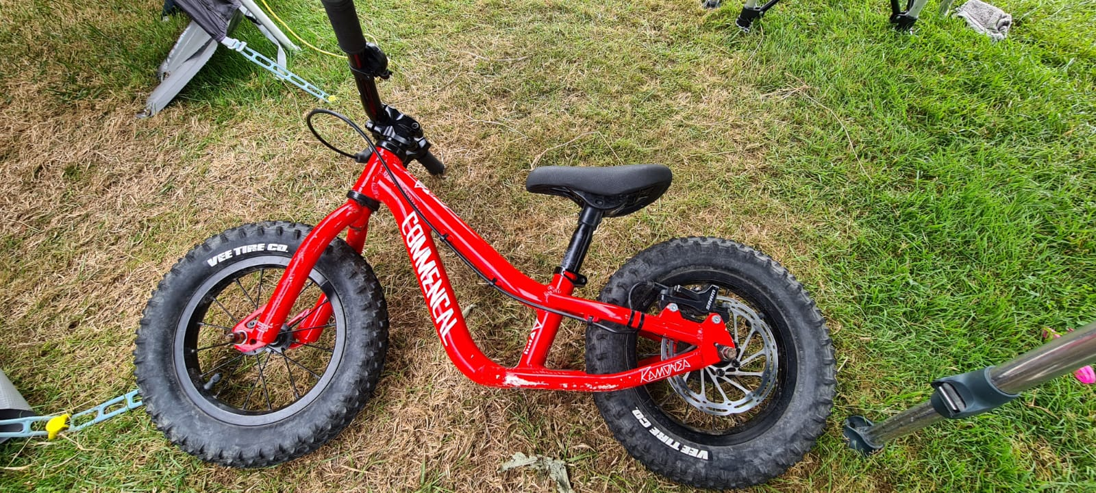

Fazit nach gut einem Jahr Nutzung bei Wind und Wetter:
Sämtliche Lager laufen rau und scheinen im Eimer zu sein, wie der Knirps das hinbekommen hat keine Ahnung...
Letzte Woche hatte ich den Steuersatz auseinander, das Fett war nur noch braune Pampe. Hab dann alles soweit gereinigt, neu gefettet und zusammengebaut. Läuft leider immer noch rau...
Gestern festgestellt, dass das Hinterrad rau läuft, zum auseinanderbauen bin ich noch nicht gekommen, befürchte aber dass dort das selbe Problem vorliegt...
Kann mir jemand verraten, ob man den Steuersatz austauschen kann?
Taugen die Ali-Laufräder etwas?
Hast du für das Auspressen der original Lagerschalen ein spezielles Werkzeug gebraucht?
Ausschlagen kannst du einen Steuersatz ja irgendwie immer. Am besten natürlich mit einem dafür vorgesehenen Ausschläger, aber es funzt letztlich jedes Teil, mit dem du vorn an der Lagerschale ansetzen kannst und hinten mit dem Hammer drauf hauen kannst, ohne dass es kaputt geht. Dann einfach umlaufend ausklopfen.
Hier mal ein kurzer Bericht zur Behebung der oben genannten Probleme.
Der Austausch des Steuerlagers war absolut Problemlos machbar.
Benötigtes Werkzeug: Hammer, Splint-Austreiber und zum Einschlagen der neuen Lagerschalen ein Stück Dachlatte.
Arbeitsaufwand ca. 10 min
Kosten für den neuen Steuersatz 13 € bei Rose.
Danach gings an die Hinterradnabe.
Das Fett in der Nabe war komplett verharzt, das säubern der Nabe und der Kugeln hat bestimmt 20-30 min gedauert.
Kein Wunder, da die Lagerung der Nabe quasi keine Abdichtung hat und hier somit ständig Wasser eindringen kann.
In Zukunft werde ich hier wohl öfters mal nachfetten müssen.
Nach der Ganzen Tortur läuft die Nabe immer noch etwas rau, aber wesentlich besser als vorher.
Der raue Lauf liegt wohl daran, dass ich die Kugeln nicht 100%tig sauber bekommen habe, vielleicht erledigt sich das mit der Zeit von selbst...

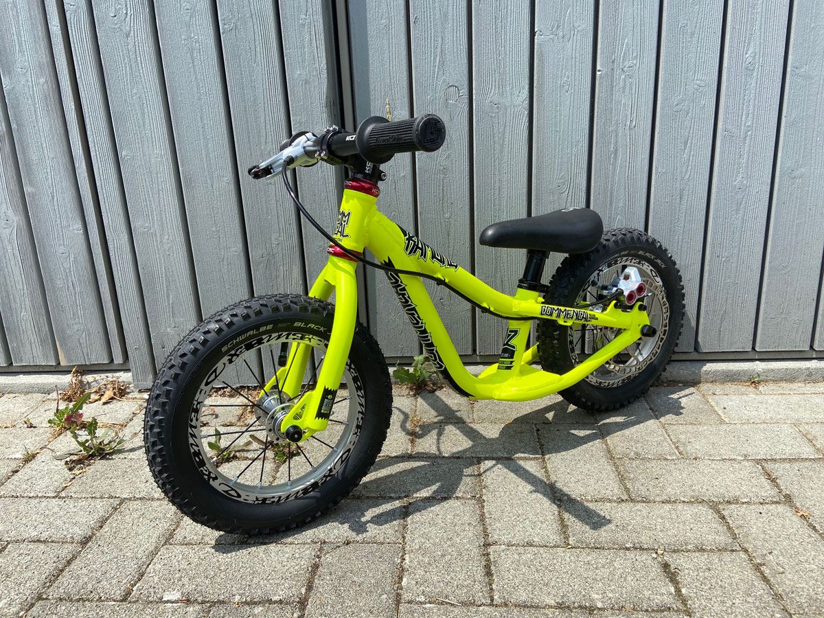

Auch wenn hier eine Weile nichts gelaufen ist: Hier ist unser "parts-bin-upgrade".
Sehr gut geworden...

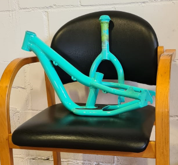

Also alles in einem soll es Lowbudget werden...Für die Carbon Felgen + ghipsy gabel vorne bin Ich einfach zu geizig... bzw. bin ich nicht bereit dafür dann 200-300€ auf den tisch zu legen...
Am liebsten hätte ich einfach neue Alu Felgen in 12 zoll mit gescheiten Naben (für hinten habe ich die Novatec D041SB gefunden) vorne bin ich noch auf der Suche...
Die felgen würde ich gern lila Eloxieren lassen genau wie vorbau und sattelklemme...
Die Bremse würde ich halt gern übernehmen... da werde ich den Bremshebel mit dem Dremel etwas bearbeiten.
So Sah es noch im Urlaub aus bis ich es demontiert hatte :D
Reifen und Schläuche kommen Schwalbe drauf
Lenker ggf. der Carbon von FCFB
Decals mache Ich selbst und Rahmenschutz kommt von DyedBro das Unicorn drauf

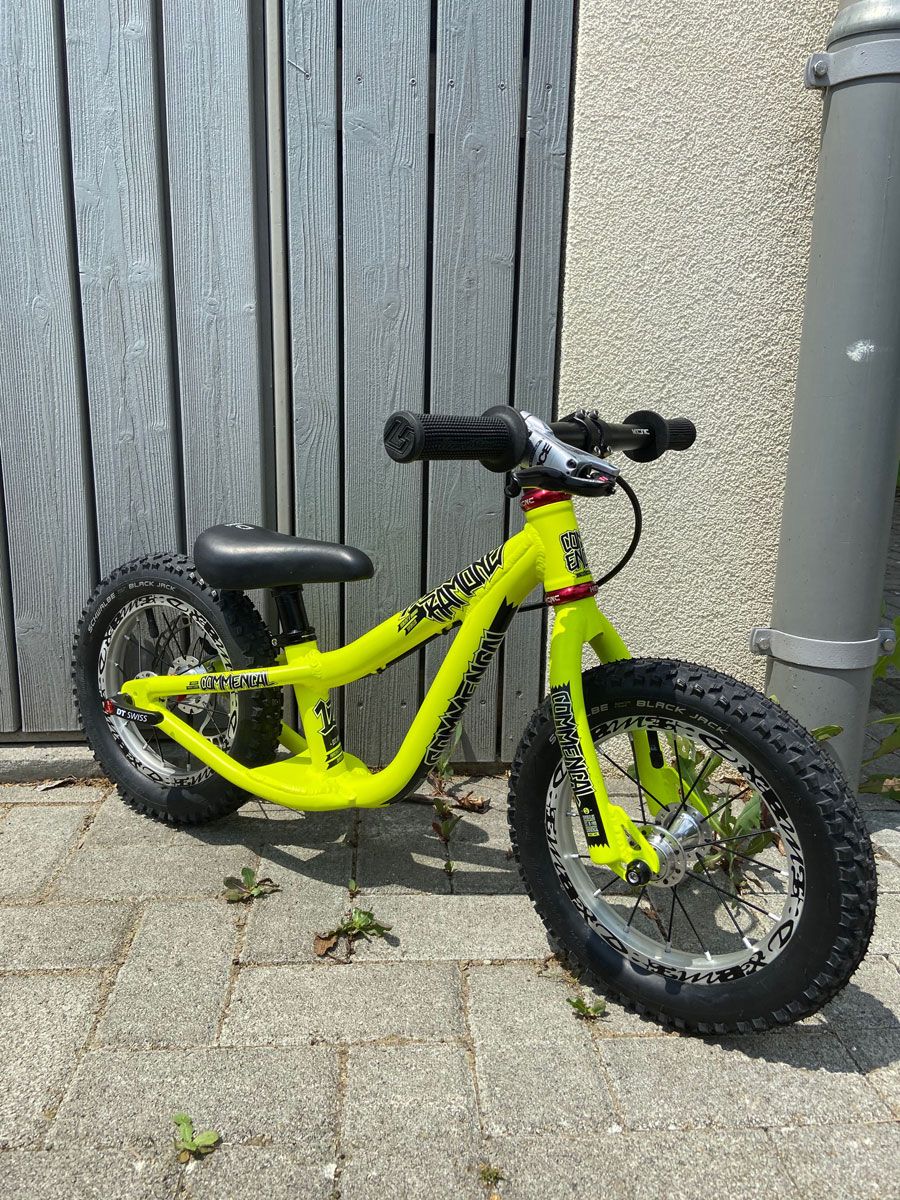

Ich habe die Felgen aus einem Specialized Laufrad "entwendet". Es sind einfache Einkammerfelgen, aber hatten 16 Loch und haben somit zu meinen Naben gepasst.
Aus so einem Laufrad sind meine Felgen:
https://www.ebay-kleinanzeigen.de/s-anzeige/specialized-hotwalk/1812558091-217-7783
Vorn habe ich eine Mavic Rennrad-Nabe und hinten eine Novatec 4 in 1 mit 9mm QR. Einen Anschlag (rechts) habe ich neu drehen lassen, damit es ins Ausfallende passt, ohne den Rahmen zu verziehen. Waren imho zwischen 104 und 105 mm.
Ich habe nur den Anschlag auf der non-disc Seite neu gemacht, damit die Scheibe nicht weiter von der Aufnahme weg und die Felge etwas besser zwischen die Nabenflansche kommt. Decals habe ich selbst gemacht. Speichen waren schwarze Sapim, die ich selbst gekürzt habe.
