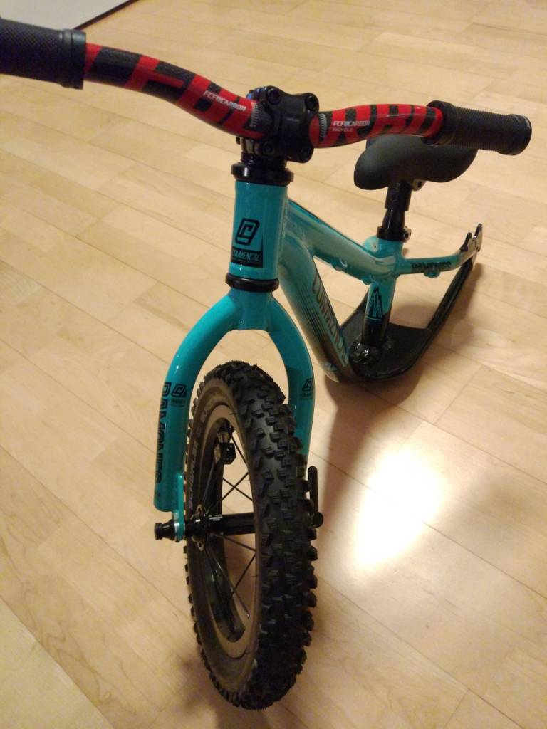

Da der Geburtstag meiner Kleinen immer näher rückt und die Teile von Ali noch nicht da sind, habe ich für die Vorderrad Nabe einen Ersatz gefunden.
Hier der Vergleich NEU gegen ALT.

Hallo zusammen,
Laufrad vorne ist fertig. Das Einspeichen ist zwar etwas Fummelei aber ich denke es hat sich gelohnt. Hinterrad wird die nächsten Tagen dran sein. Bin gespannt was ihr dazu sagt.
Hier noch das Ausgangsgewicht des Laufrades.
Über Geld redet man doch nicht. ;-) Ne Spaß bei Seite... müsste ich mal zusammenrechnen. In Summe sind es jetzt ca. 3,8kg. Ich weiß es ist nicht das leichteste aber ich finde es ist eines der schöneren.

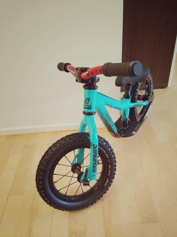

Hi Magnus,
das tolle an dem Commencal Ramons ist, dass eine ganz normale 100mm Nabe in den Rahmen passt. Hinten genauer gesagt 104mm aber 100mm passen auch. Somit kannst du jede beliebeige Vorderradnabe mit Bremsscheibenaufnahme hinten montieren. In meinem Fall habe ich die Naben bei AliExpress gekauft. Rießen auswahl und sche... billig. Am Forderrad habe ich eine Novatec Rennradnabe verbaut. Wenn du keine Scheibenbremse hinten montieren willst kannst du die auch hinten verbauen. Die Speichen habe ich bei Radsport-Erdmann gekauft. Das sind übliche DT Swiss Champion 2,0. Die bekommst du dort in allen Längen. Länge einfach über einen online zu findenden Speicherechner bestimmen.
Gruß
Wolfgang

Hi, Lenker habe ich über AliExpress besorgt. Kannst du auf Maß fertigen lassen.
Gruß
Gesendet von meinem MI 5 mit Tapatalk
Ja habe da schon geguckt jedoch finde ich Speziell diesen mit der Roten schrift nicht :(
welche Breite hast du genommen ? die gehen ja ab 600mm los zur not könnte man ja noch kürzen
FCFB 3k carbon MTB bike BMX carbon handlebar 25.4 flat bar rise bar 380/400/420/440/460/480/500/520/540/560/580/600-700mm
http://s.aliexpress.com/qAvqaaMb?fromSns=Tapatalk
(from AliExpress Android)
Hab ihn dort auf Maß bestellt. Also original Breite!
