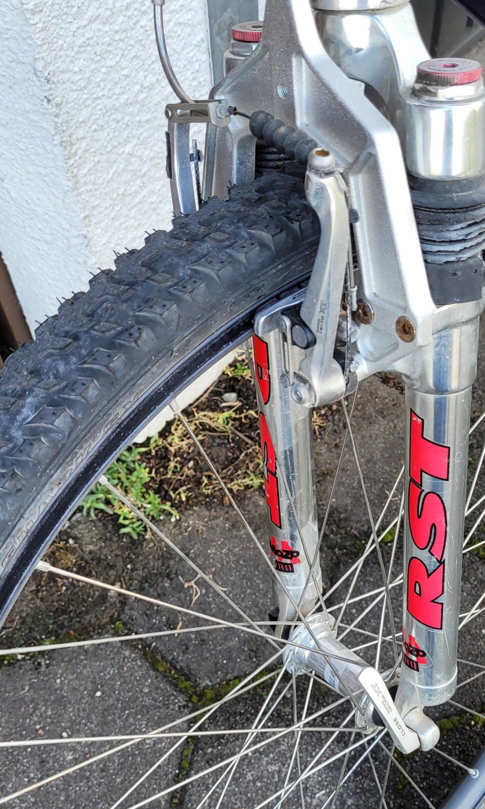

Hallo zusammen,
Habe hier eine platte RST Mozo Pro, wohl die US Version, wie ich hier im Forum gelesen habe.
Hat schon wer von Euch diese Federgabel erfolgreich auf Stahlfeder umgebaut oder alternativ eine Bezugsquelle für passende Elastomer? Vermutlich sind die kaputt, wenn die Gabel sich nicht mehr auseinanderdrückt? Was denkt Ihr?
Habe sie noch nicht zerlegt, da es sich im Nachhinein oft als kleverer herausgestellt hatte, wenn ich zuvor gefragt hätte... 🙂
Denkt ihr, da ist mit überschaubaren Mitteleinsatz noch was zu machen oder besser gleich ne andere Gabel einbauen? Eigentlich gefällt mir die Optik gut.

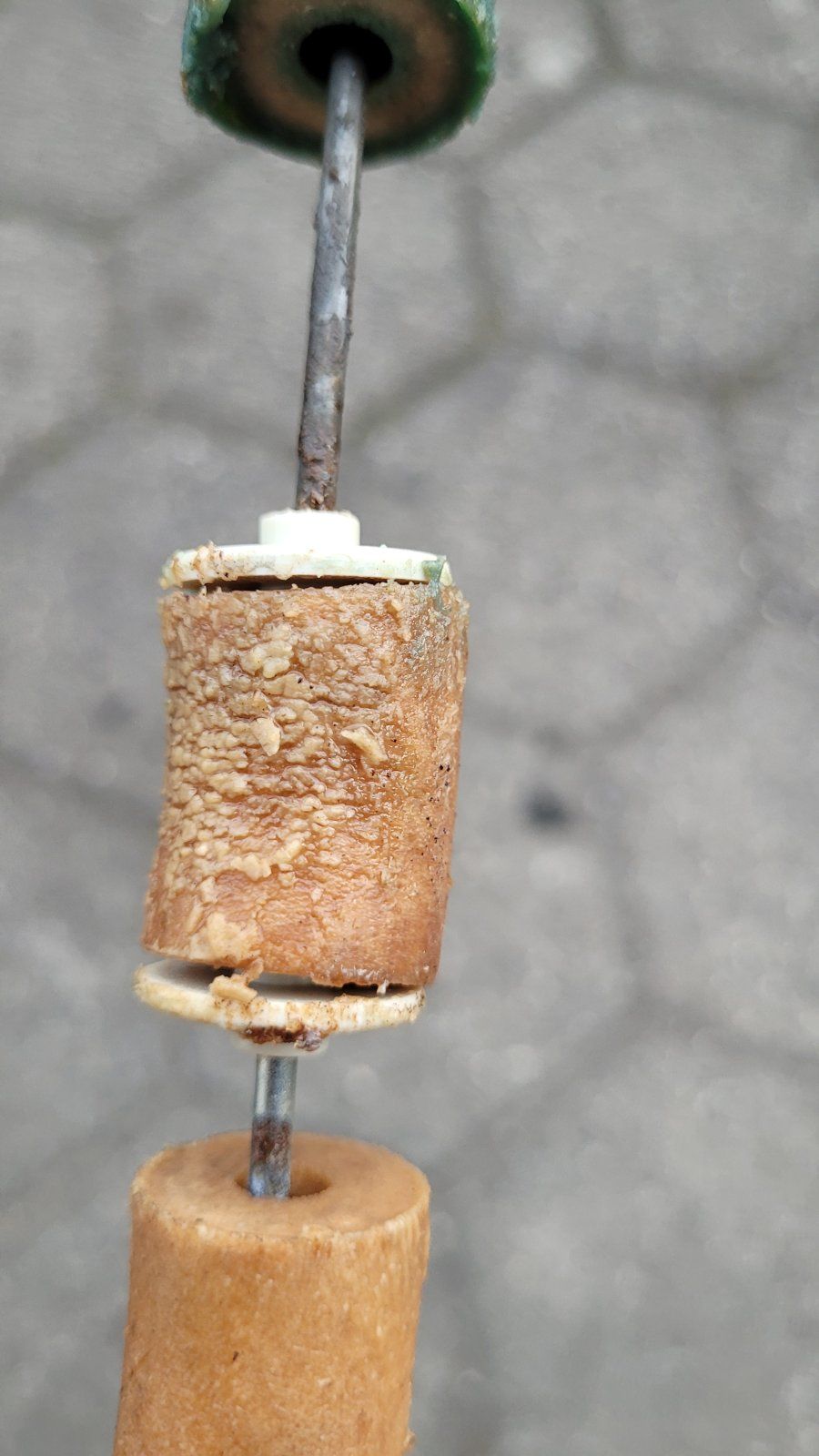

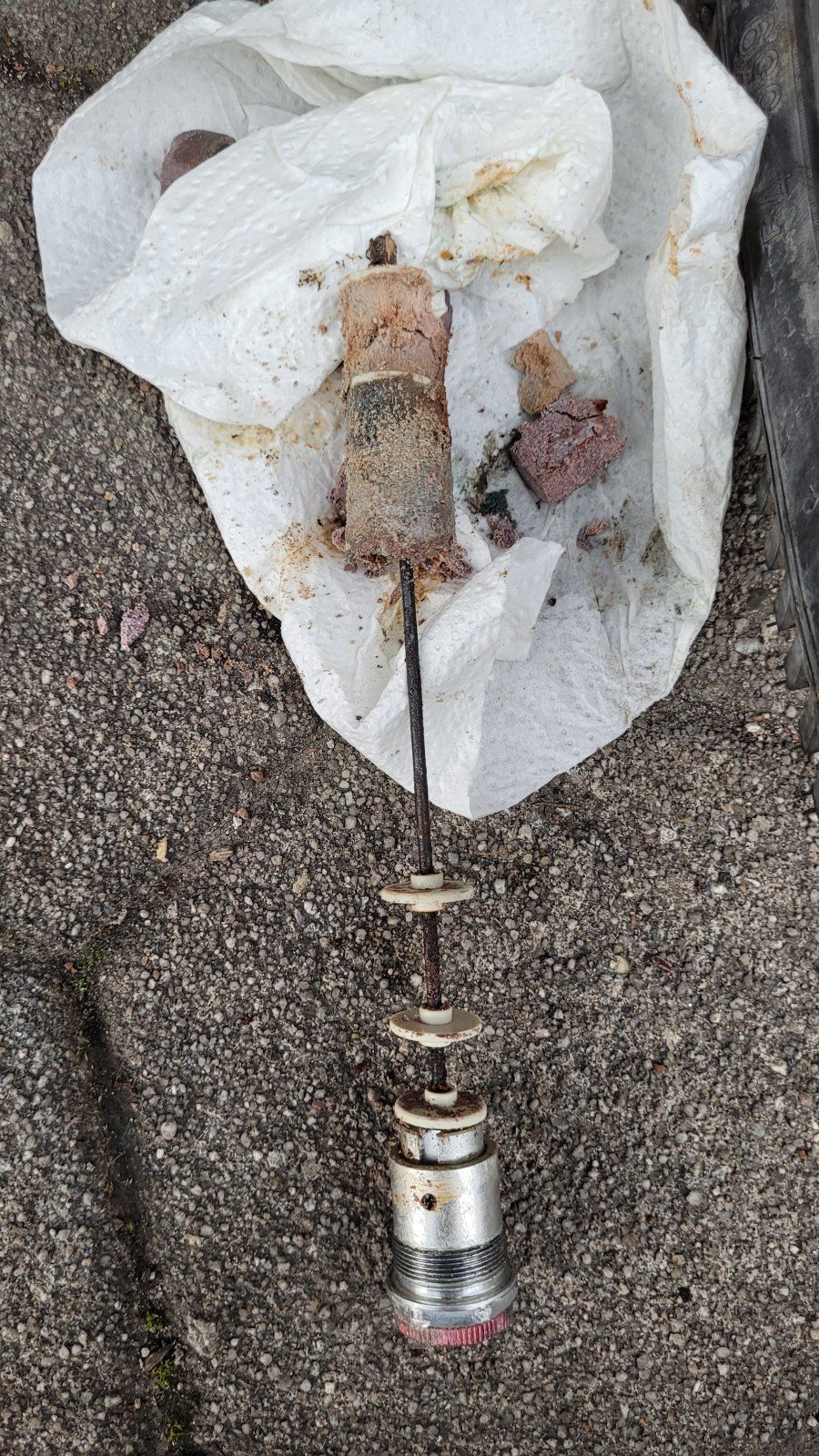

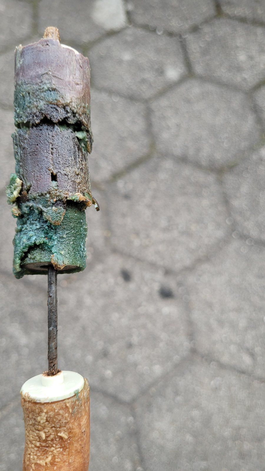

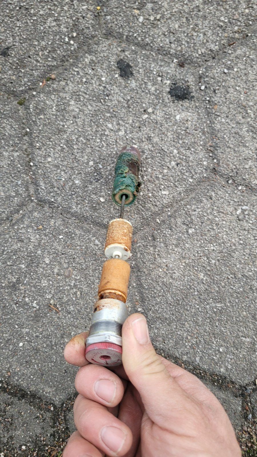

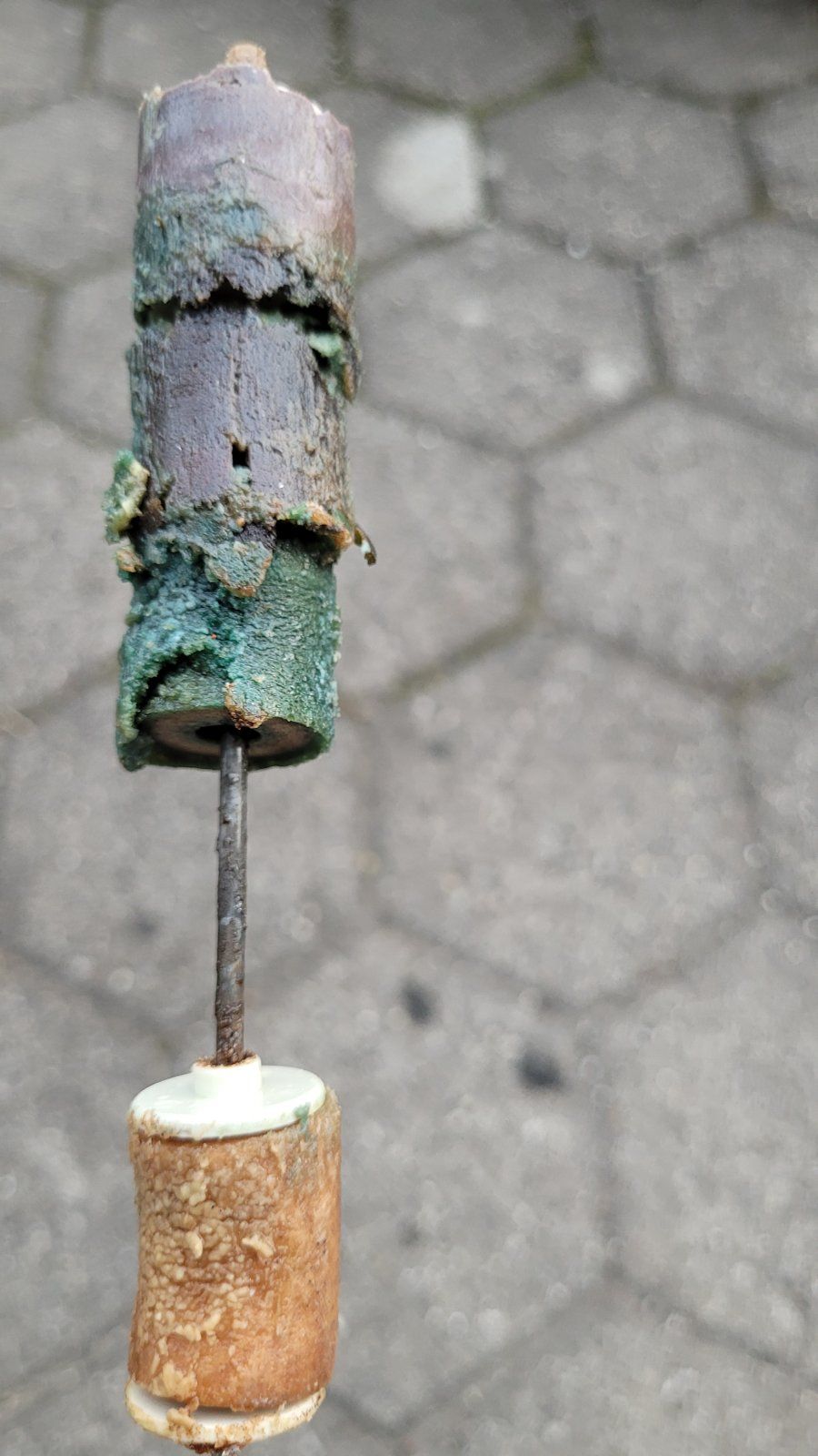

Weißt Du zufällig, wie lange diese verlinkten Elastomere sind. Steht im Inserat leider nicht dabei. Habe die Gabel mal aufgemacht. Die eine Seite konnte man noch erkennen und die anderen Seite hatte sich schon komplett aufgelöst... waren vermutlich noch die ersten...
Die haben einen Durchmesser von 20 mm in dem Zustand.
Passen die von Humpert da?

Moin,
Deine scheint eine polierte Version der Taiwan Mozo Pro zu sein. Die US Version hat mehr gefräste Parts und die Decas sind eloxiert/'gedruckt'.
Von den Innereien her vergleichbar, aber zb mit schlechteren Führungen/Dichtungen. Dafür aber die Alu-Versteller.
Neben den US Mozos habe ich auch so eine, hatte bisher sogar vermutet ob die jemand manuell poliert hätte. Vielleicht war das auch irgendwie ne OEM Variante?
