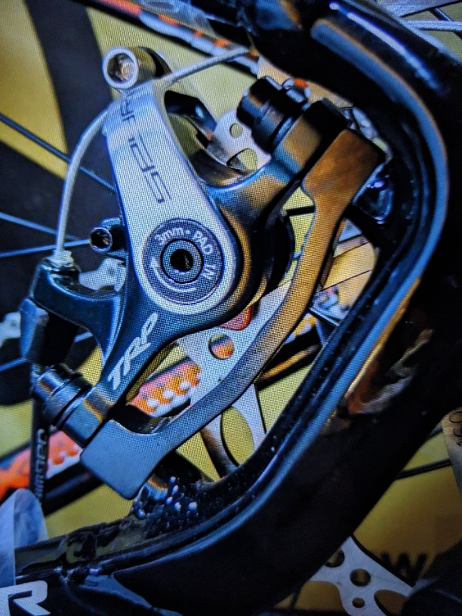

Laut Homepage für 140/160 mm Scheiben. Kommt mir aber zu hoch unterlegt vor. Welche Aufnahme Post mount Bremssattel für 160mm Scheiben fehlt hier?
Sattel BR 785 vorne und hinten

Hallo,
falsch montiert.
Wenn Du Dich an die einfach Regel "Subjekt - Prädikat- Obejekt" halten würdest, wäre das verstehen Deines Textes einfacher.
🤦 Ist natürlich so nicht gewollt. Wenn ich die Scheiben weg lasse, kommt der Sattel an die Scheibe. Brauche 20mm Adapter. Nur für Frage, ob es beim RR die gleichen sind wie beim MTB mit PM?! Viele jemand ein Link?
Wenn du die genauso montierst, wird auch das nix....
Dann die unterlegscheiben weg lassen und den Adapter dran, selbstverständlich. Aktuell ist das so, da ich den Sattel gar nicht montieren könnte 👌ansonsten, Gib mir ein Tipp 😉 so wie hier auf dem Bild möchte ich sie bei der BR 785 montieren.
