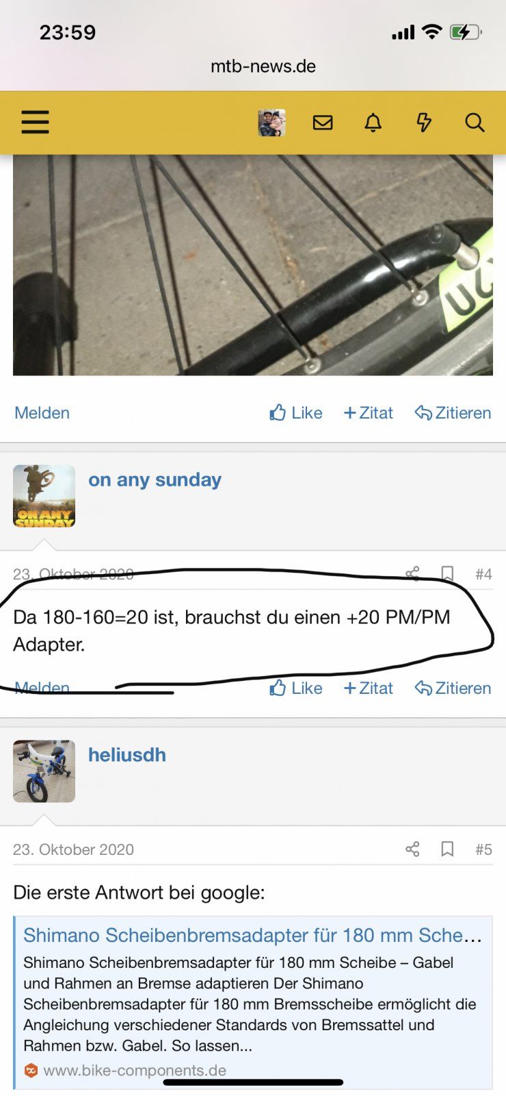

Hej Hej, ich häng mich hier mal dran und habe ebenfalls eine Frage zu PostMount Adaptern.
Ich habe bei meinem Bike auf XT und größere Scheiben umgestellt von 160mm auf 180mm und mir den oben stehenden Adapter geholt. Ich dachte aber, dass ich den vorhanden ersetzte. Bisher habe ich ihn einfach drauf montiert um sehen ob das soweit alles passt. Meine Frage. Kann man das so machen oder gibt es doch noch andere Adapter, sodass nicht die beiden auf einander setzten muss/kann?
Viele Grüße
Du brauchst einen IS auf PM Adapter. Und zwar 20mm stärker als der den du verbaut hast. Deine Aufnahme am Rahmen ist noch IS 2000 und die Bremse Post Mount.
Würde das nicht so lassen wollen, mit Adapter auf Adapter.
Vielen Dank für die schnelle Hilfe. Habe es auch gerade gelesen gehabt, dass ich eigentlich eine IS 2000 Aufnahme habe. Will es auch nicht so lassen. Hat auch zuviel Gewicht mit zwei Schrauben extra. :)

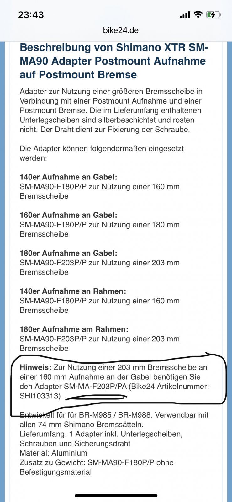

Hi Leute ich hoffe das ich hier endlich mit eurer Hilfe meine Antwort erhalte !! Also folgendes ich möchte gerne meine Bremse tauschen an meinem Mtb es ist schon alles bestellt allerdings weiß ich nicht genau ob ich meine Adapter für die Bremsscheiben wechseln muss ich schreibe euch jetzt mein aktuelles Setup und welches es werden soll , und ich hoffe ich weiß dann endlich ob ich mir neue Adapter kaufen muss oder nicht und wenn ja welche GENAU!

Du kannst entweder jeweils ca. 1,5mm dicke Unterlegscheiben zwischen Adapter und Bremssattel unterlegen und die vorhandenen Adapter behalten.
Oder Du besorgst passende Adapter. Vorne brauchst Du einen PM - PM + 23, z. B. https://www.bike24.de/p197900.html?menu=1000,2,15 (Die Variante mit 203 im Namen).
Hinten lässt sich aufgrund Deiner Angaben keine Aussage darüber treffen, was Du brauchst.
Hier müsstest Du noch nachreichen, was derzeit für ein Adapter verbaut ist.

Hallo Geisterfahrer erstmal vielen Dank für deine Antwort. Inzwischen habe ich hinten am postmount geschaut und dort steht ebenfalls 20 mm drauf !?
Ok danke für den Link allerdings hat mich eine Sache etwas verunsichert und zwar diese Meldung hier !? 3F46E10E-5EA5-4391-B896-752242EE13AB.jpeg
Und welche Aufnahme habe ich denn !??? 160er oder 180er !?? Rahmen/ Gabel !??
Dieses Thema geht mir echt auf den Senkel aber trotzdem danke schon mal für alle antworten !! Gruß Cristian

Wären das die richtigen Adapter für hinten und vorne !???
Sorry das ich das Bild so oft gepostet habe das war keine Absicht weiß leider auch nicht wie ich sie wieder lösche!! Also ich komme zu folgender Schlussfolgerung meine aktuellen Bremsscheiben sind vorne & hinten 200 mm auf dem Adapter steht 20 mm heißt ich habe eine 180 er Aufnahme vorne und hinten !? Bei einem Postmount 6 ???
Das ist doch total simpel:
PM 6: 160mm ohne Adapter.
PM 7: 180mm ohne Adapter.
PM 8: egal hier
Dann addierst Du das, was der Adapter an Zugewinn bringt:
180 + 20 = 200 (Istzustand)
Willst Du ne 203er Scheibe fahren, brauchst Du den verlinkten + 23 - Adapter. Vorne und hinten.
Dreisatz:
180 + x = 203
x = 203 - 180
x = 23.
