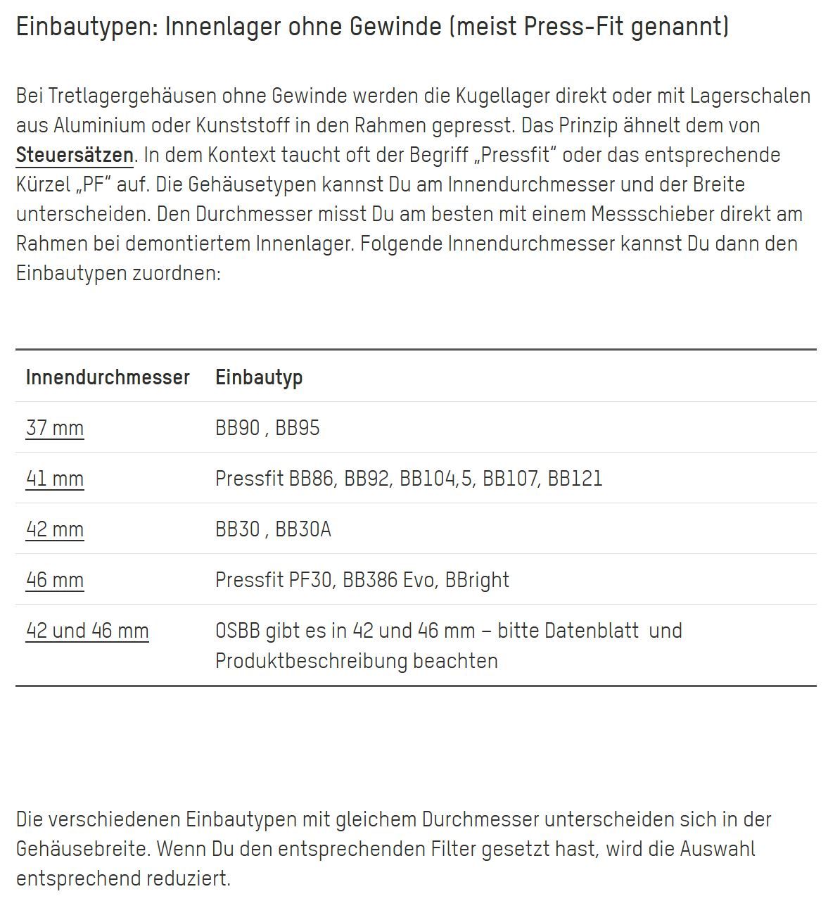

Kann es sein das ein 42mm Innenlager eingebaut gehört ? Wenn ja gibt es ein 42mm Innenlager für Shimano (habe eine Shimano XTR Kurbel)?
Welchen genauen Innendurchmesser hat ein Rahmen für 41mm welchen Innendurchmesser für 42mm?

das ist ja auch eine meiner fragen soll beim 41er auch der innendurchmesser genau 41mm sein oder geht's da wirklich um µm? Messe morgen nochmal exakt nach ! glaube aber das es maximal 41,5 sind
Das SM-BB91-42A ist für Specialized-Rahmen mit BBOS MTB mit 42 mm Innendurchmesser und 84,5 mm Breite - selbst wenn man das rahmensprengend in ein PF89/PF92 reinwürgt, ist die ganze Sache danach zu breit für die Kurbel.
