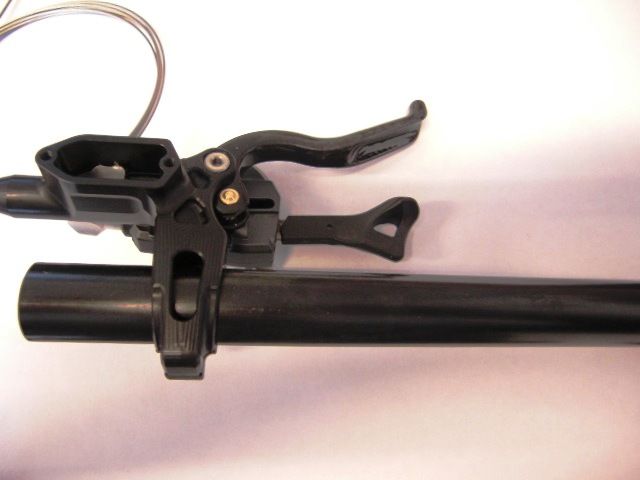

naja, ganz so komfortabel wie die avid matchmaker würden meine nicht sein. sie sind eben fix und bieten keinen einstellmöglichkeit. ich habe quasi meine einstellung am lenker zwischen hope mini hebel und xo trigger gemessen und dann den adapter gebastelt. sie passen auch nur für die alten mini hebel, also nicht zum neuen tech modell da hier ja quasi die schelle um 90° gedreht wurde. wenn bedarf besteht kann ich die daten aber freigeben, allerdings nur wenn für mich dabei auch zwei sätze drinn sind ;)

wenn ich richtig verstanden habe, sind die neuen Hope Schellen nur für die neuen Tech Lever. Reicht es nicht für die 09er XTR einfach eine Adapter zu laminieren, das zwischen die Klemme festgeklemmt wird und dann einfach ein Loch für den Shifter hat? Oder habt Ihr die komplette Schelle neu gefäst?
...jo, das reicht prinzipiell. ich habs so gemacht:
schelle der xtr entfernen und 2x freies gewinde am trigger hernehmen.
an der bremse ist auch schon eine befestigungsmöglichkeit (längere schraube am hebel!)
fertig - siehe oben...
aber: der trigger verdreht sich :(
da fehlt mir die zündende idee.... :confused:
mal sehen, was der winter bringt ;)
