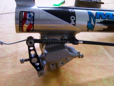

Bei der frühen halbhydraulische Version gab es zwei Winkel bzw. Positionen der Befestigungslöcher an den Bremskörpern. Wohl einmal für die Befestigung an einer geeigneten Gabel und für die Befestigung am Hinterbau.
Hier ein Bild der "symmetrischen" Bremsenaufnahme an einem IBIS- Tandem.
Gruß
bb

Nun die Pro Stop war an meinem bike dran ( Mountain Cycle ) die sind schwimmend scheibe vorn 230mm hinten 203mm die aufnahmen mitte loch zu mitte loch 20mm hab nenn eigenen adapter machen müssen für meine gator....

Es gab zahlreiche Gabeladapter für die Prostop (wie auf dem "Katalogbild" zu sehen. Ich habe eine an der Manitou EFC in meinem Yeti (auf dem Bild der schwarze Adapter). Der goldene Adapter ist für die RS Mag.
