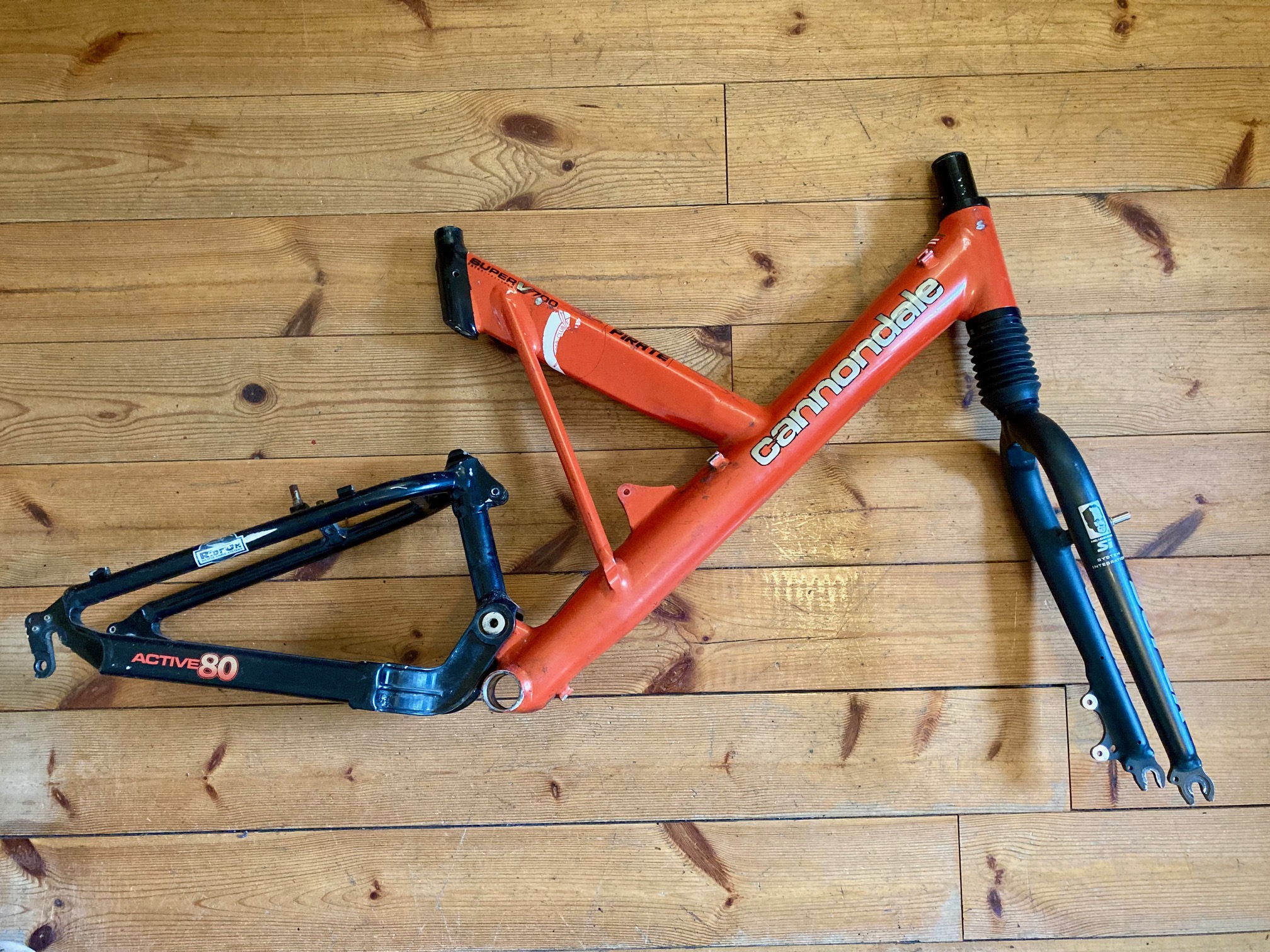

Ich müsste bei einem Cannondale Super V700 die Headshock Gabel ausbauen.
Leider werde ich aus dem einzigen Youtube Tutorial, das ich finden konnte, nicht wirklich schlau.
Der Rahmen soll versendet werden, aber der Rahmen mit Gabel ist einfach zu groß und alles wird zu kostspielig.
Alternativ würde es mir helfen wenn ich die Schwinge demontieren würde.
Die bekomme ich aber auch nicht ab.
Die Schrauben sitzen bombenfest und ich weiß nicht mal ob sie Links- oder Rechtsgewinde haben.
Tipps, Tricks und Erfahrungsberichte würden mir sicherlich weiterhelfen.
Wer weiß Rat?
Bitte melden.
DANKE!!!
Beste Grüße;
Alex
Die Schraube für die Schwinge müsste sich einfach lösen lassen, einfach auf der anderen Seite mit Inbus fixieren. Die Gabel solltest Du mit dem Gummihammer rausschlagen können, wichtig, vorher den Lockout einschalten.
Danke dir!
Leider hat diese Gabel oben gar keinen Lockout.
Da saß nur eine Plastik Kappe und darunter ist eine plane Fläche mit der Gewinde Bohrung in der Mitte und mit 2 Kleinen Löchern mehr am Rand.
Deshalb konnte ich auch mit dem Tutorial nicht so viel anfangen.
Beste Grüße,
Alex
P.S: Die Schrauben der Schwinge habe ich jetzt mal in WD40 geflutet
