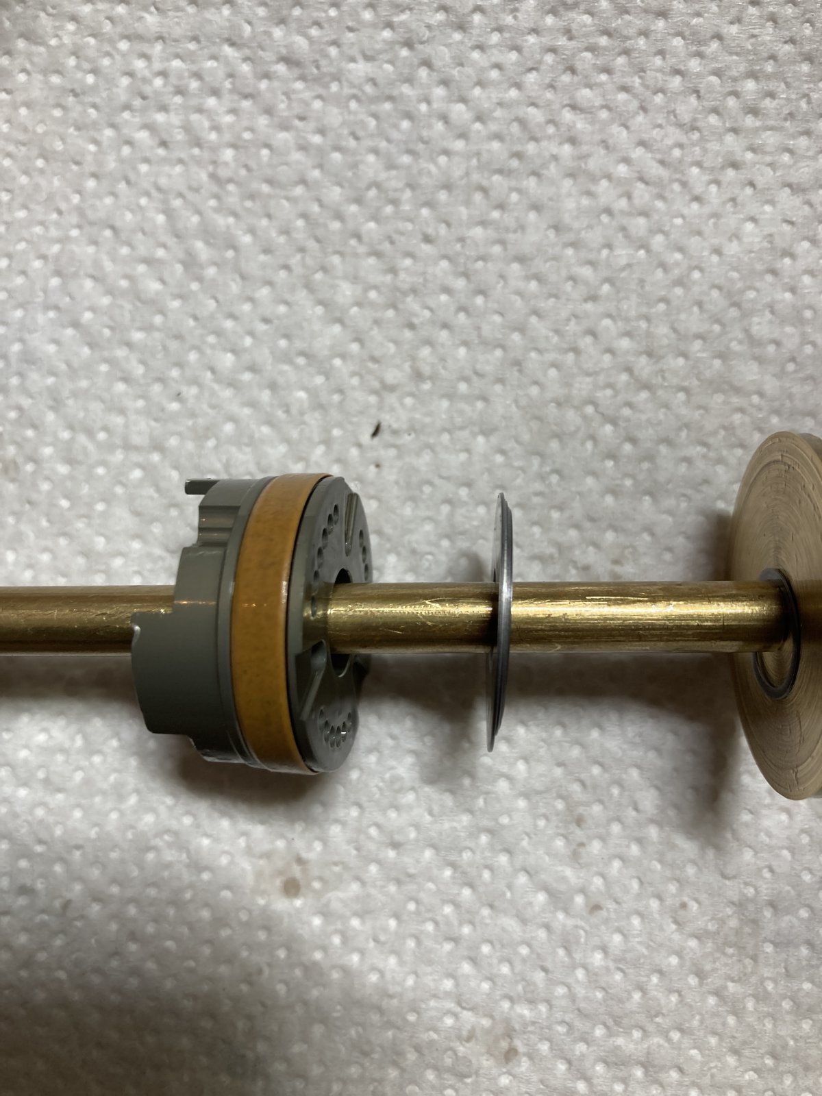

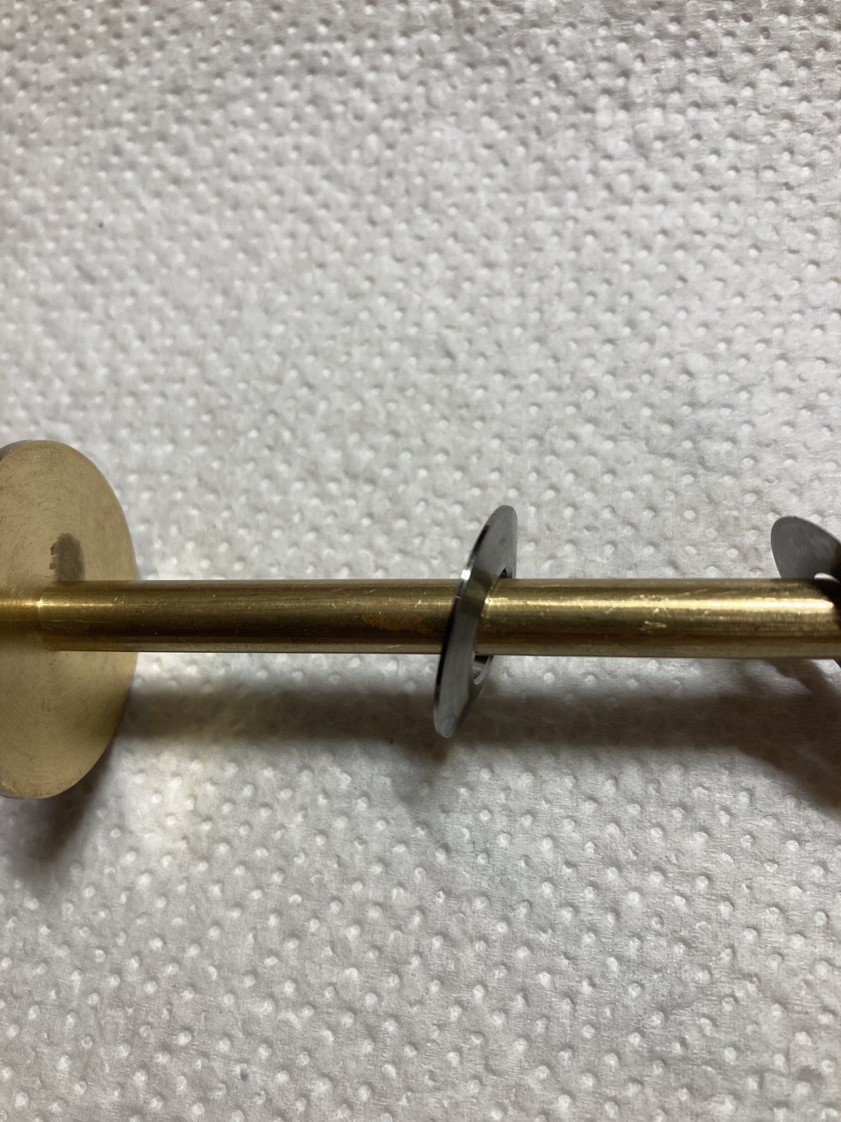

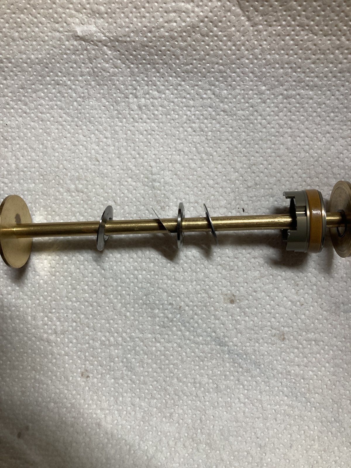

Also am Druck lag es nich, der ist korrekt. Das IFP hat auch dir richtige tiefe sofern es korrekt ist den mit nem Messchieber einzuschieben.
Hier Fotos vom Shimstack, die scheibe auf bild 1 hat glaube ich die falsche Position, kannst du da was zu sagen?

Hast du denn die Position der Shims geändert beim Service? Wenn nicht würde ich die so lassen. Die haben keinen Einfluss auf den Lockout.
