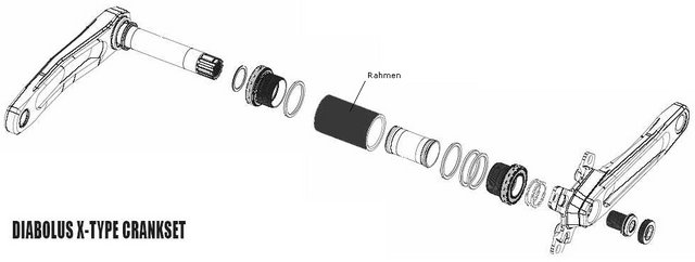

Das X-Type Lager habe ich in einem Bikeshop einbauen lassen, weil mir das entsprechende Werkzeug gefehlt hat.
Auf der linken Seite befindet sich zwischen Rahmen und Lager ein Alu-Spacer (ca. 2,5mm) und auf der Antriebsseite 2 Alu-Spacer (auch ca. 2,5mm) und ein etwas dünnerer Kunststoffring.
Zwischen Lager und rechtem Kurbelarm befinden sich zusätzlich noch 2 Kunststoffringe (ca. 1mm) und links max. einer.
Die rot markierten Spacer kann ich aber nicht entfernen, weil ich sonst bei festziehen das Lager und die Kettenführung beschädige.
Ich kann das Lager also nur nach rechts verschieben, dass nützt mir aber nichts, weil ich für eine fahrbare Kettenlinie das Lager samt der Kurbel nach links verschieben müsste.
Das Bild müsste es noch anschaulicher machen:
Die Zeichnung stimmt mit meiner Konfiguration überein (Spacerverteilung ist wie abgebildet).
