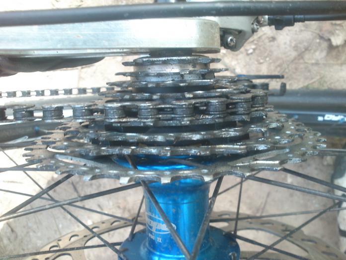

Gestern wollte ich eigentlich einen 5h Tour machen, aber nach weniger als 100km Gesamtfahrleistung mit der Xt Kassette, hat diese versagt.
attachment.php
Ist beim treten passiert, vorher noch sie sowas gehabt.
Nerv.

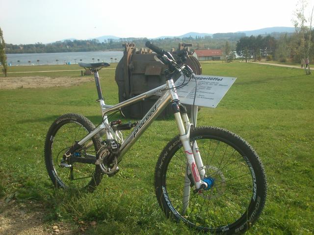

Bildchen auf Rückweg gemacht, eigentlich wollte ich ja eins aufn Gipfel machen, naja, beim nächsten mal.
attachment.php
Heute mal eine MAgura Thor rein gebaut, wird mal Probe gefahren um einen Vergleich zur Lyrik zu haben.
Die Lyrik gefällt mir beim Fahren übrigens fast besser in der 120 mm Einstellung.

Schön meinen alten Rahmen wieder rollen zu sehen :)
Aber was geht mit deinem Lenker? Das sieht auf den Bildern extrem seltsam aus...
Und das mit der Kassette ist natürlich Mist, ist da einfach das zweitgrößte Ritzel verbogen?

beck@sa: Wenn ich das richtig seh, hast Du die Aufnahme am Rahmen mit der langen Seite in Richtung Dämpfer montiert. Dreh das Teil doch mal! Tretlager kommt tiefer und der Lenkwinkel wird auch etwas flacher. Probiers´s mal aus, kommt sicher gut!
