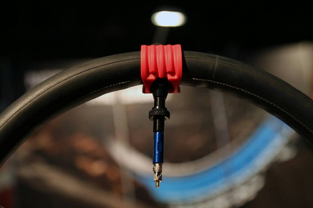

Hallo IBC,
auf welche Weise überprüft ihr den Füllstand der Dichtmilch in diesem System?
Ich bin am überlegen ob ich mein Enduro auf Procore umrüste.
Da ich aber nicht so häufig die Reifen wechsle, kontrolliere ich immer mal mit einer einfachen Methode den Füllstand der Dichtmilch.
Ich Schraube den Ventileinsatz heraus und sauge mit einer Spritze die Restmilch aus dem Rad, die sich an unterster Stelle gesammelt hat.
Ist zu wenig Milch im Rad wird einfach aufgefüllt. Dabei bleibt die Reifenwulst unberührt im Sitz hängen und bleibt dicht.
ABER
wie macht man das beim Procore-System?
Hat jemand eine Idee?
Eventuell müßte ein separates Ventil mit einer Art Kontrollkanüle eingebaut werden?... fände ich aber nicht so optimal.
Reifen ein Stück abziehen.
Da müsste aber auch die Luft aus dem inneren Reifen raus und die Reifenwulst auf einer Seite müsste vom Reifenbett komplett runter, damit man da was aufhebeln kann.
Das wird eine schöne Sauerei.
Meinen Vredestein bekomme ich z.B.nur extrem schwer von der DT-Felge.
Das ist mir alles zu umständlich.
Ich brauche was, wo ich ohne Demontage der Reifen auskomme und es schnell geht.
Bei Procore sollte man tunlichst nichts über das Ventil einfüllen. Das sorgt so bereits für Probleme, dass die kleinen Luftöffnungen am Drehventil leicht durch die Milch verstopfen. Wenn man dann noch was durch das Ventil einfüllt, kann man das wohl nur ein Mal machen.
@Comfortbiker
Irgendjemand hat im DIY-Procore Thread mal so ein Ballventil in seinen Mantel gefriemelt. Halte ich aber auch für nur bedingt praxistauglich.
Ansonsten, ja, Schütteln und Reifen von der Felge heben. Eine Sauerei ist das aber nicht wirklich, und meine Reifen gehen auch relativ schwer von der Felge. Und du musst auch eine Seite nicht komplett runter machen, du kannst durchaus nur ein Stück weit raushebeln (aus dem Felgenhorn muss ich den Reifen allerdings schon ringsrum in die Mitte drücken).

Das mit dem Ballventil ist ein guter Ansatz.
Leider habe ich keine andere/gute Idee, wie ich an die Milch ohne Reifenmontage komme.
Mit Sauerei meine ich die Vorgänge im System selber. Denn es ist ja immer noch ein Rest Milch vorhanden, die sich dann überall verteilen kann.
...die Milch würde in den Procore-reifen und Schlauch laufen, wenn man die Reifen auf einer Seite in's Tiefbett zurück drückt, und alles verkleben.
Bei jeder Kontrolle würde etwas Milch in das Innere gelangen.
(Bei der Erstmontage füllt man die Milch in den äußeren Reifen, pumpt den inneren Reifen auf wodurch die Sache nach Innen dicht wird, pumpt den äußeren Reifen auf und verteilt nun durch bewegen die Milch. So kann keine Milch in's Innere gelangen.)
Oder passiert das nicht so?

Das kannst du so oder so nicht verhindern, die Milch findet auf jeden Fall ihren Weg in den inneren Mantel. Hat bisher aber nicht großartig gestört, außer dass es tatsächlich etwas festklebt. Aber das tut auch der innere Mantel am äußeren Mantel bei mir.
Dicht wird da ja nix, da du ja auch bei aufgepumpten inneren Mantel den äußeren Aufpumpen kannst. Ansonsten bräuchtest du dieses Spezialventil ja gar nicht.
Achso, das wusste ich nicht. Ich dachte, das das nach innen dicht wird.

Was denn fuer ne kontrolle? Man macht bei der montage 50-90ml milch in den aussenreifen. Nach 3-5 monaten macht man neue milch rein,da die alte bis dahin eh geronnen ist. Falls der reifen auffaellig schnell luft verliert, ist das auch ein zeichen fuer milch nachfuellen,in so fern man kein loch im reifen findet.

Alternativ kannst du dir auch das DIY-Procore basteln mit nem Schlauchreifen als innerer Lufkammer. Dann kannst du da zumindest wahrscheinlich über das Ventil nachfüllen, kontrollieren wird aber auch da eher nicht gehen. Musst halt ein 34stes Löchlein in die Felge bohren.

Spritze mit Kanüle durch den Mantel jagen (zu tief wäre halt doof) und die Milch absaugen - anschließend wird es ja eh wieder durch die Milch gedichtet :p

...daran habe ich auch schon gedacht, aber vermutlich wird die leicht flockige Brühe die Kanüle verstopfen. :D
Die Idee mit dem Ballventil finde ich da schon geeigneter.

Mach doch einfach 120ml rein, fahr n halbes Jahr damit.
Dann eben aufmachen und nachsehen.
2 Jahre ein Reifen :eek:
Zudem ist das erstens keine Sauerei, wenn man net ganz ungeschickt ist, und schnell passiert ist es auch.
Mit Kompressor keine 10 Minuten.
Das hab ich getestet, als ich von MM zum Baron umstieg.
Ist im Prinzip nichts anderes.
Den inneren Druck ablassen, Reifen von einer Seite ins Felgenbett drücken, mit Reifenheber aufhebeln, Milch nachfüllen, Reifen rein, Drücke rein, fertig.
Ist doch kein Akt!
