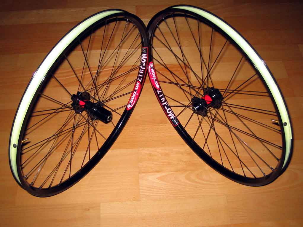

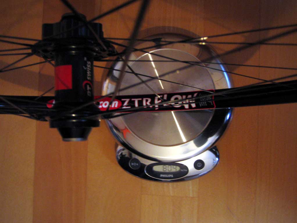

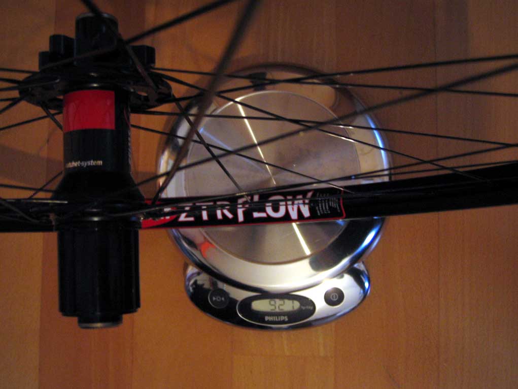

hier mal mein lrs

Mein Satz wiegt selbst mit den schweren King Naben 1754g. Mit Hope sollten es ca. 60g weniger sein. Mit Tune Naben wär's sogar unter 1600g :)
In der letzten (oder war die vorletzte) Freeride war ein Freeridelaufradsatz mit Tune-Naben (vorne für Steckachse), DT Aerolite, Alunippel und ZTR Flow drin. Der soll angeblich 2338g wiegen. Stimmt doch was nicht, oder? Ich glaube nicht, dass die Steckachsnabe so schwer ist.
Supercomps und Freeride? Hält das auf die Dauer?
Ja,ist halt nur nicht so seitensteif.Fahre seit 2 Jahren Supercomps mit Alunippeln und DT440/6.1.Werde ich aber nicht nochmal machen,ist mir zu für meinen Geschmack zu elastisch.Ansonsten keine Probleme mit den Speichen.
@coparni: Kommt vorn und hinten nicht hin. Die Chris King VR Nabe 20mm wiegt 207-209g, oben steht das Gewicht der Hope mit ca. 188g, die Tune King MK hat um die 160g.
2.3kg kämen mit Felgenbändern, Ventilen, Kassette und Bremsscheiben dann hin, jo :D
Jau, auf ziemlich genau 1600 kam ich rechnerisch. Schon ein heftiges Gewicht für einen "Enduro" Laufradsatz, wo viele *normale* XC-Laufradsätze nicht so leicht sind ;)
