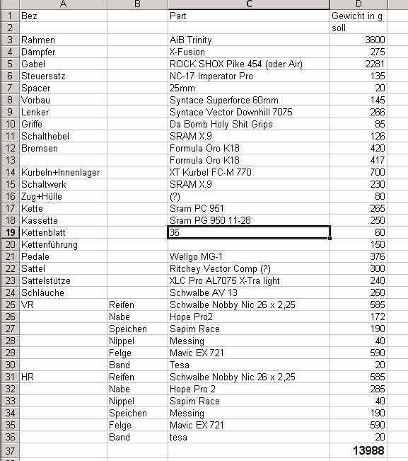

Hm, kommt die Pike mit Luftfeder für dich in Betracht? Das spart nochmal eine ganze Ecke Gewicht.
Ansonsten Vorbau. Alle Fahrer die ich kenne die den VRO benutzen haben irgendwann aufgehört ihn zu verstellen. Das Ding ist gut um die richtige Sitzposition an einem neuen Bike zu finden, aber auf Dauer braucht man ihn nicht.
Hat er doch gesagt, will die Thor holen. LRS willste ja auch wechseln, bleibt nur Vorbau/Lenker/(Sattel)/Sattelstütze/Griffe(Moosgummi)/Bremsscheiben..
Mehr fällt mir auf die Schnelle nicht ein.
Damit wäre das Gewichtsproblem doch sowieso behoben. Ich dachte er wollte ohne die Thor auf unter 13kg kommen. Sonst würde doch die Frage gar keinen Sinn machen.
PS: Rühmt sich Syntace nicht damit, dass sie die leichtesten Schraubgriffe machen würden? Ich denke da lässt sich mit anderen Griffen nicht viel rausholen.
@Stompy: Ja, ohne LRS und Gabel unter 13!

mit der neuen Gabel und Laufradsatz rückt die 12,5Kg Marke in greifbare Nähe :D

Bei einer leichten Sattelklemme würd ich dir die Carbon-Ti-Klemme empfehlen. Bessere Bedienung als die Tune und ist glaub 2g leichter.
kann ich mir fast nicht vorstellen, hab aber auch nichts anderes dazu im Netz gefunden!
(aber soweit ich gesehen habe wird der auf der Innenseite geklemmt, und da ich den re Griff wegen dem Rohloffgriff kürzen muss/will wird wohl nichts draus!)
Saugen sich die Mosgummigriffe nicht arg mit Wasser voll? wie schaut es mit verrutschen aus?
der Carbon-Ti Sattelschnellspanner sieht richtig gut aus, ist definitiv eine Alternative zu Tune!
Mal mein aktueller Zwischenstand...
Die Moosgummigriffe haben nur Nachteile - bis auf das Gewicht ;)
@Phil: Die XT-Kurbel wiegt nie und nimmer 700g. Meine wiegt irgendwas mit 89xg.
und die K18 wäre auch viel leichter als meine Bianco GM trotz Titan/aluschrauben...
Ich denke bei den Griffen siegt der Komfort!

ich hab 2 ganz ähnliche paare verbaut, anstatt mit diamant musser als "waffel" version, ansonsten identischer aufbau. wiegen mit den plaste stopfen an der seite ~86gramm. vielleicht sind die bei bikestore.cc ein paar gramm leichter aber sicher nicht unter 70g. die klemmung ist übrigens die beste die es bei schraubgriffen zu haben ist - und das bei nem billig produkt :)
äh? nö :)
Also die Gewichte stimmen schon halbwegs.Bei den Bremsen wirds sicher etwas mehr.(Alle Schrauben, Adapter usw.)

Alles im Rahmen, mich jucken eh keine 20g, Funktion/Preis ist mir wichtiger.
Die Kurbel fahr ich mit einem Kettenblatt (Welches mit in der Liste steht) ;)
