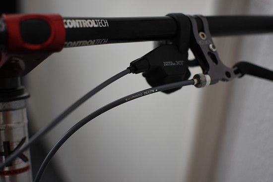

Die Zugführung nimmt Gestalt an. Ich habe bewusst grau statt schwarz genommen, da das dem Ganzen noch einen etwas technischeren Look verleiht:
Am Cockpit sind es statt der silbernen Kookas mit X-Ray jetzt Hebel in Pewter und XT Shifter geworden:
