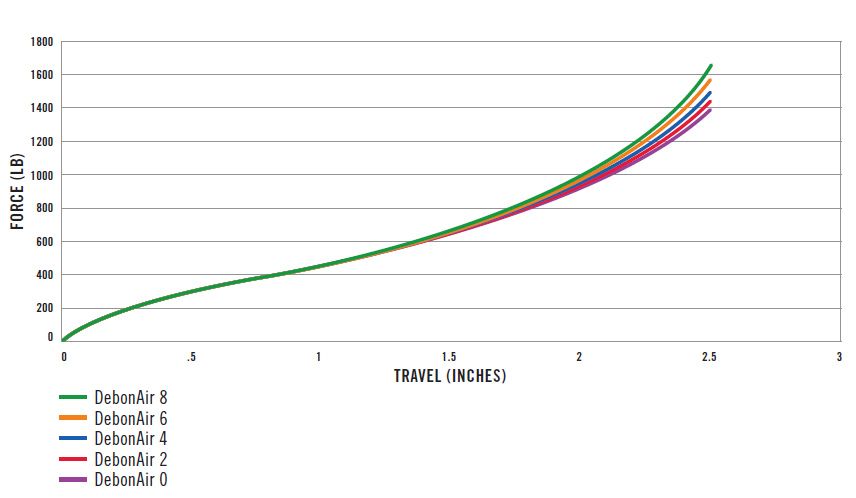

Ich hab noch folgende Kennlinienschar für den Monarch im Web gefunden. Eine ideal lineare Kennline gibt es m.M. nicht, zumindest habe ich noch keine andere Grafik als obige gesehen. Hier ändern Spacer die Progressivität am oberen Ende des Federweges.
Es gibt aber keine Schnittpunkte, d.h. die Kennlinien mit Token liegen immer oberhalb der nicht gespacerten Kennlinie.
Deshalb meine Verwunderung, dass Token Federweg "freigeben", immer auf gleiche einwirkende Kraft bezogen natürlich.:confused:
Die Kurven sind auf jeden Fall besser als alle anderen bisher, weil konkreter Dämpfer und die Achsen mit Maßangaben.
Mich wundern die Kuven, weil das nicht so ganz meiner Erfahrung entspricht. Der Unterschied zwischen 0 Spacer und 8 Spacer erscheint mir viel zu wenig. Um da aber rauszufinden, wie das konkret bei mir aussieht, müsste ich das selbst mal ausmessen. Dazu fehlt mir aber leider das Equipment.
Die Darstellung ist gut, danke für Raussuchen, @travelgerd !
Es gibt keinen Schnittpunkt, weil zur Veranschaulichung in der Grafik der gleich Luftdruck angenommen wird ;-) Im Einsatz würde/sollte jeder den Luftdruck entsprechend auf seinen gewünschten SAG anpassen. Wobei der Verlauf der Linien sich tatsächlich erst "sehr weit hinten", optisch deutlich hinter dem SAG, ändert.
@ExcelBiker So gering empfinde ich den Unterschied zwischen "0" und "8" (Maßeinheiten) gar nicht. 0 hat im Maximum ca. 1380 LBS (~625 kg), 8 hat im Maximum 1640 LBS (743 kg). Das sind ~19 % mehr Progression am Federwegsende!
