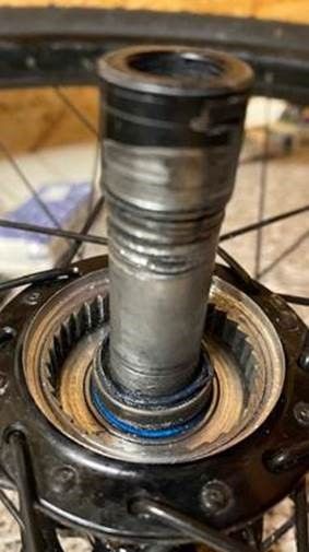

Bei mir hat sich die Kassette inkl. Freilaufkörper auf einer Tour abgescherrt, ohne das ich vorher ein Spiel bemerkt habe. Propain-Nabe aus meinem Hugene 03/2019. So verschlissen schaute das Ganze aus:
Ich habe dann das Innenleben der neuen Nabe ausgebaut und in die alte Nabe eingebaut. Dabei ist mir aufgefallen, dass die neue Nabe in meinen Augen besser konstruktiert ist und zwar dahingehend, dass die Verschraubung nun auf der Nicht-Kassettenseite ist.
Dies zur Dokumentation, sollten noch Andere dahingehend Hilfe/Rat suchen.
Hast du dir eine zweite Nabe von Propain selber gekauft und das Innenleben getauscht? Ich steige jetzt auf eine noahubs 120 Klick nabe um.
Ja, ich habe mir die Ersatznabe über Propain bestellt und da war das Innenleben dann kompatibel, so dass ich mir ein etwaiges neues Einspeichen, Zentrieren, etc. sparen konnte.
