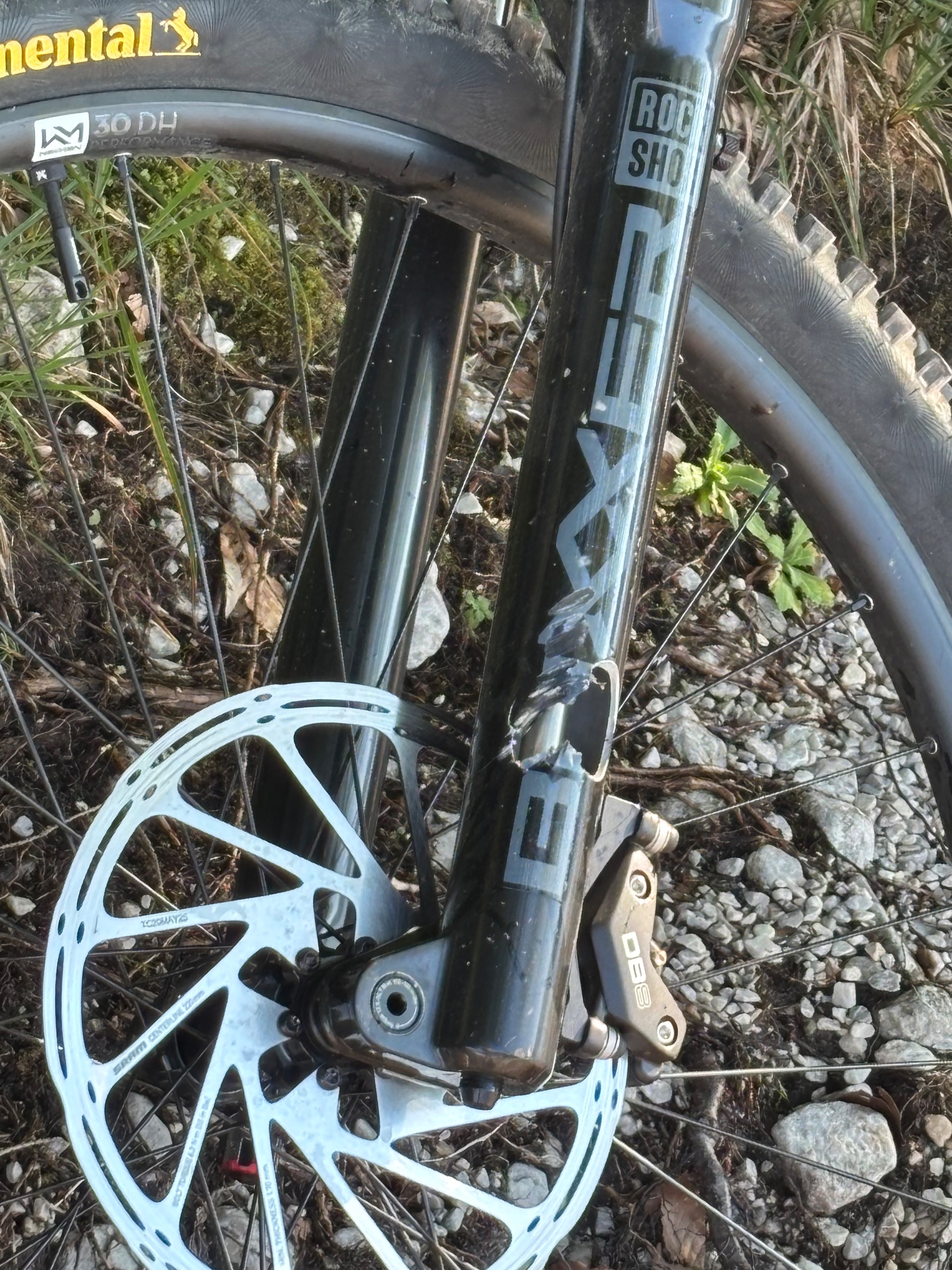

Danke! Ich hatte eine Boxxer verbaut, bin aber unglücklich gelandet und jetzt ist sie kaputt. Danke nochmal für die Hilfe.

Ach, bisschen Tape, damit das Schmieröl drin bleibt...
