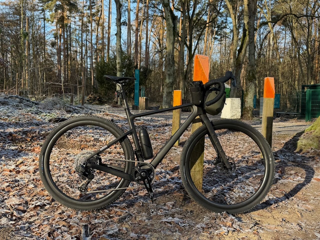

Apropos: Mein Terrel kam gestern - eine Woche vor dem prophezeiten Liefertermin (und nach einem extra Wartetag wg. DHL-Verzögerung). Die Maße (siehe mein vorheriger Post) scheinen prima zu passen. Der Aufpreis-Sattel gefällt mir auch sehr gut. Der 44-cm-Carbonlenker, den ich nur genommen habe, weil der 42er evtl. die Lieferzeit erhöht hätte, passt mir auch.
Heute die erste kurze Tour gefahren:
(hmm, HDR-Fotos sehen hier nicht gut aus)
Man sieht, es ist langweilig schwarz. ;)
Hier ist mehr zu sehen:
Ich bin soweit sehr angetan. Auch vom neuen Spielzeug vorne in der Lenkertasche, der DJI Neo 2. ;)
Zumindest bei einem komplett schwarzen Rad hätten die ZIPPs optisch auch nicht so viel rausgeholt. Im Gegenteil, sie wären weniger schwarz.
Ach ja: Gewicht ohne Pedale 8,6 kg, wenn meine Kofferwaage nicht lügt.

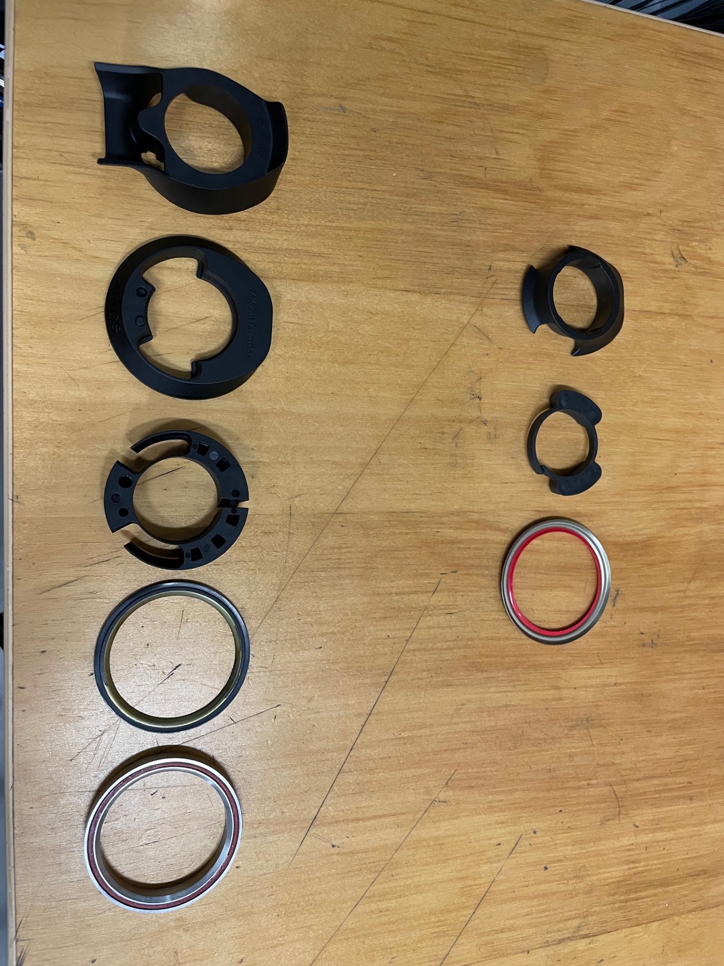

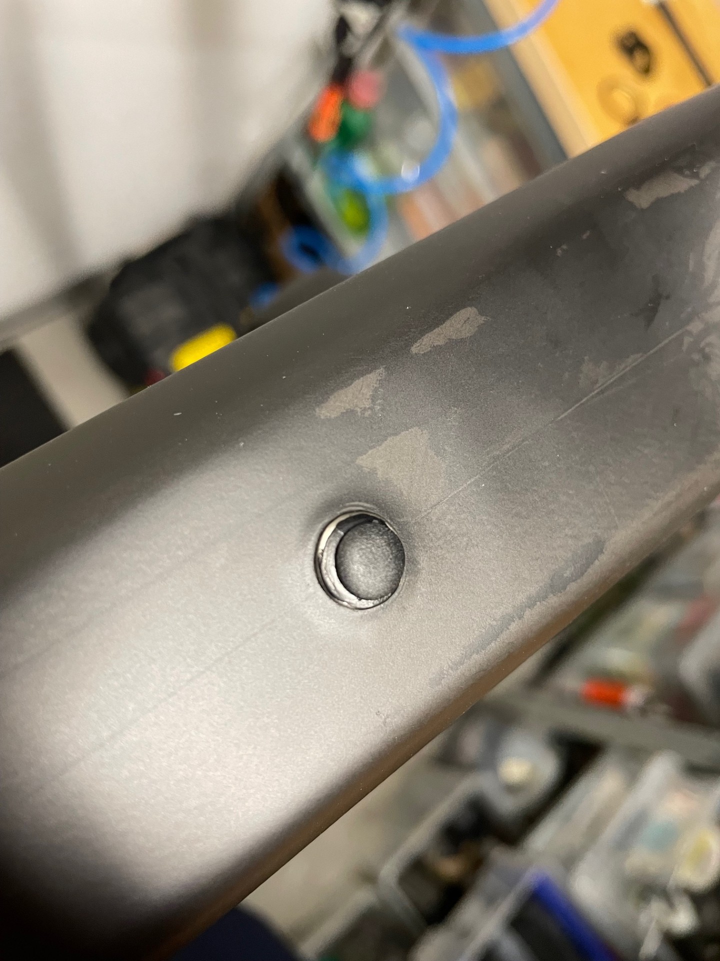

Mein Rahmenset ist auch gekommen. Gefällt mir gut, schön schlicht und an sich sieht es gut verarbeitet aus.
Was mir leider gar nicht gefällt, ist dass die Alu-Inserts echt schlecht lackiert sind, da ist ganz grob etwas Farbe drauf "geschmiert" und an den Kanten ist es das blanke Alu. Ist das bei allen RAW-Rahmen so? Hat jemand schonmal versucht, das nachzuarbeiten? Mit welcher (matten) Farbe habt ihr das gemacht?

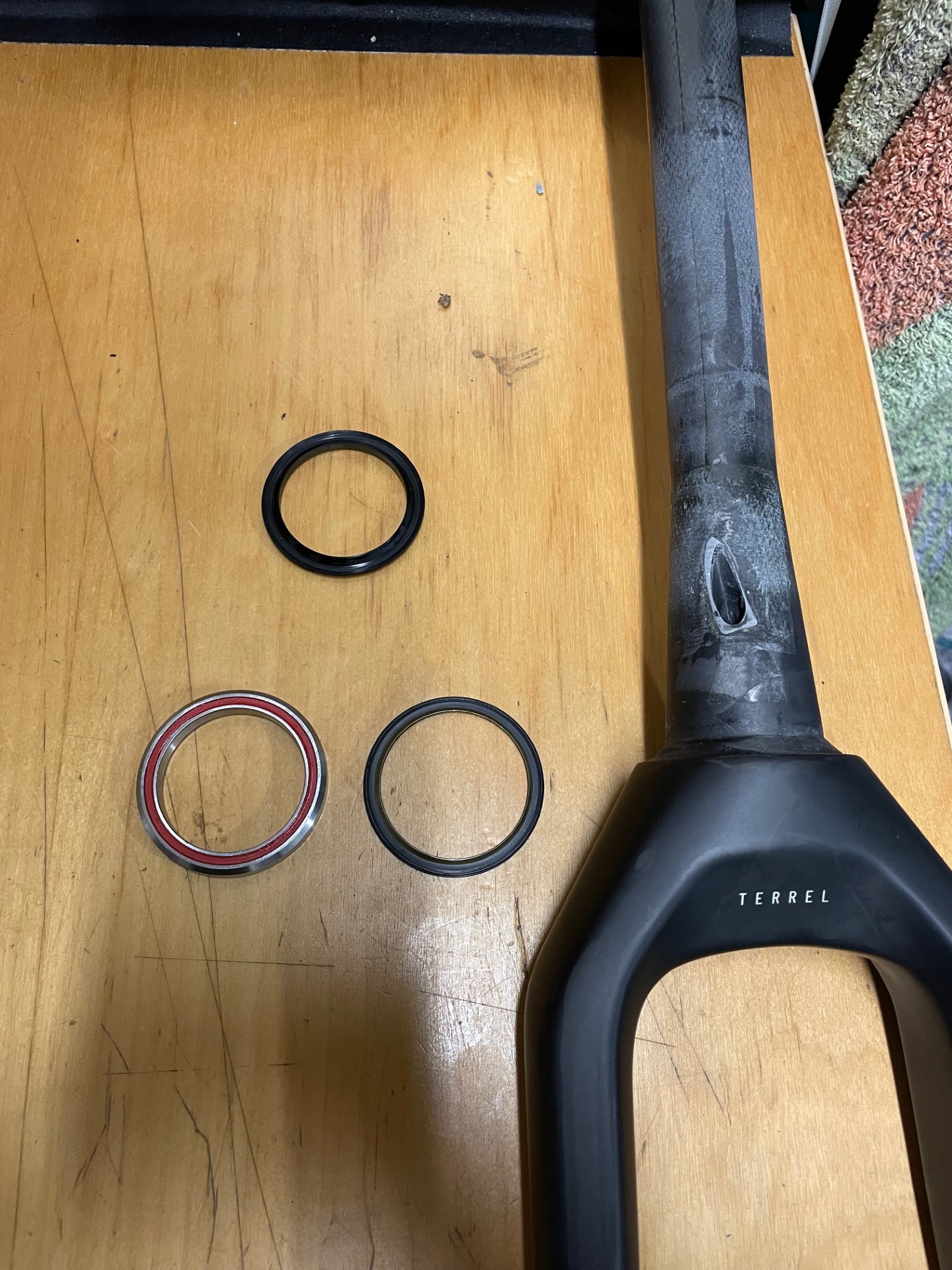

Beim zusammenstecken mit der Gabel musste ich leider etwas rätseln, welche Teile wohin kommen (obwohl ich schon einige Räder aufgebaut habe). Vielleicht kann mir ja jemand kurz bestätigen, ob meine Reihenfolge stimmt:
Die Gabel benötigt keinen Konus (der liegt oben und ist dann wohl übrig), es wird dann nur die schwarze Dichtung auf den eingearbeiteten Konus gelegt und das untere Lager aufgelegt (ein Lager hat einen größeren Innendurchmesser, das kommt nach oben).
Oben wird das Lager mit dem größeren Innendurchmesser eingelegt, gefolgt von einem schwarzen Dichtring, dem Führungsring für die Leitungen (mir fällt grade der Name nicht ein), der Steuersatzkappe und dem Spacer. Der alternative Spacer für externe Leitungsführung, diese Gummibadeckung (mit der man den Steuersatzdeckel verschließen kann wenn keine Leitungen innen geführt werden) und der rote Dichtring bleiben übrig.
Gehe ich recht in der Vermutung, dass der rote Dichtring und der Gabelkonus einfach in dem Set von Acros dabei sind und beim Terrel nicht benötigt werden?
Hast du das schon mal an Propain geschickt? Du hast immerhin viel Geld bezahlt, da sollen die dir das genau erklären, ehe du etwas falsch einbaust und es beim Schaden keine Haftung gibt. Der Kundenservice ist eigentlich immer sehr engagiert, die kümmern sich da bestimmt drum.
Selbiges gilt auch für die schlecht lackierten Aufnahmen. Evtl. gibt es noch einen Rabatt, immerhin sieht das nicht gerade schön aus.

Schau dir vllt dieses Zusammenbauvideo an, bei ca. 0:25 siehst du die Teile. Laut Kommentaren hat der Autor dieses Videos aber auch eins von den Teilen (irgendein Staubschutz-Teil) weggelassen da es scheinbar nirgends gepasst hat und wahrscheinlich für die Federgabel ist.
Kannst aber gerne die Antwort von Propain teilen.
Danke für den Hinweis, habe meinen auch mal genauer angeschaut. Die drei Ösen am Oberrohr unten sehen auch so aus.

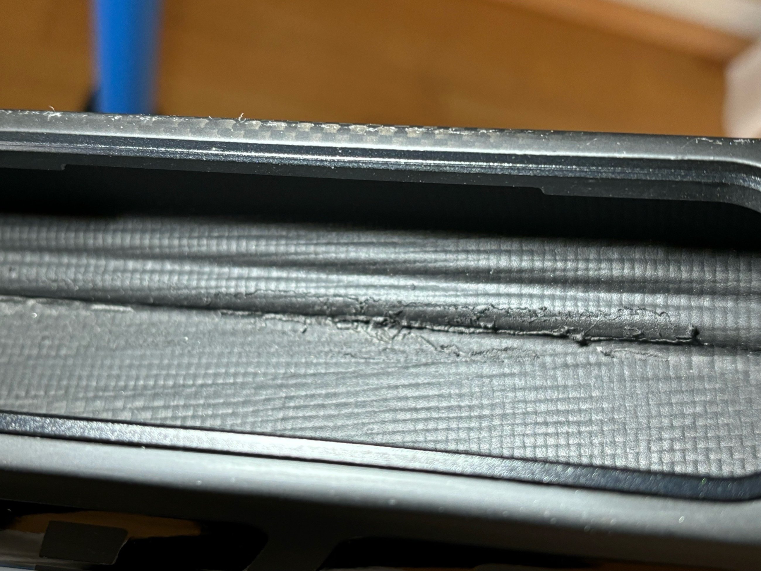

Ich muss Propain auch mal kontaktieren, da ich folgende Fragen und Probleme habe.
  • Bremsbeläge hinten mit Kühlrippen, vorne ohne (kann ich verschmerzen)
  • Storagefach ist auf der einen Seite total schlecht gefinished

Ja die sehen besser aus.
Du Glücklicher. Bei mir sehen leider die meisten so aus...
Ösen ist halt auch so
Ja, so ist das bei mir auch eingegangen, da hätte wohl der Lieferant Mist gebaut, eigentlich sollten die wohl nur silber sein und keinen Lack bekommen. Ehrlich gesagt etwas "hart" das dem Kunden einfach so ins Gesicht zu sagen geschweige denn bewusst so auszuliefern und zu hoffen, dass es nicht auffällt oder toleriert wird.
