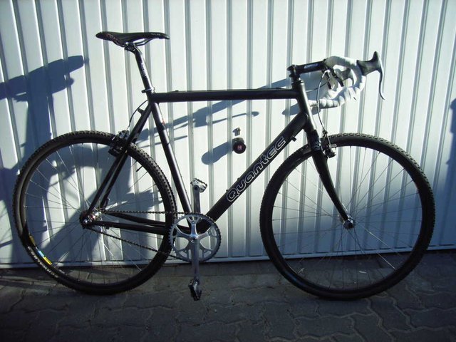

Ich fahre den Q-Race CC in RH 60 bei 1,83 und 89 SL als Singlespeeder.
Passt top und der Rahmen ist einfach nur ...:daumen:
Mehr Bilder hier...
http://forum.tour-magazin.de/showthread.php?t=74799&highlight=quantec
