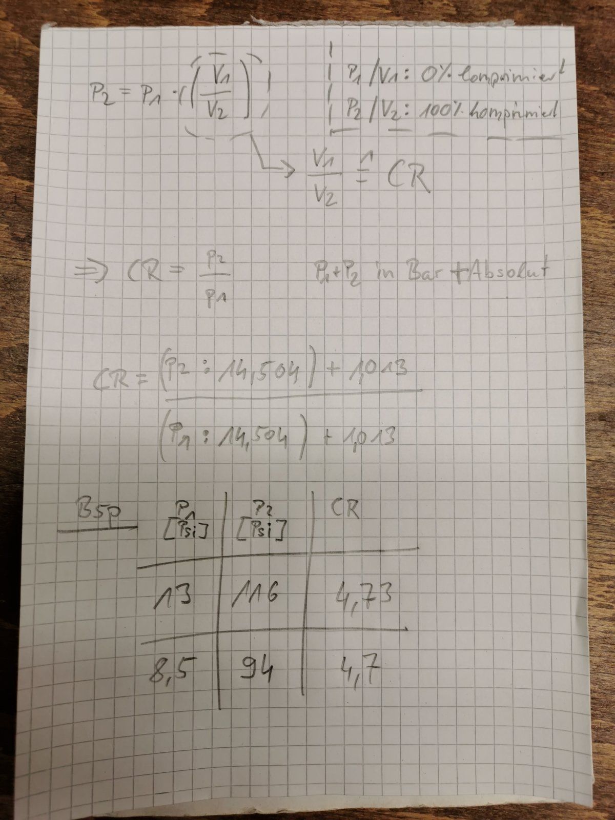

Die Sache hat mir keine Ruhe lassen. Habe mir nochmal die Formelsammlung zur Gasgleichung angesehen und bin auf etwas passendes gestoßen um sich die CR selber zu berechnen (ohne eine CR zu kennen, ohne mit dem Messchieber zu arbeiten oder ähnliches)
Ermitteln der CR
Einfach den WIZ anschließen, auf ca. 10-20 PSI Druck einstellen. Kablibrierung und Travelanzeige spielen dabei keine Rolle.
Druck bei 0% Federweg ablesen. (Negativ Kammer ausgleichen, nicht überziehen)
Druck bei 100% Federweg ablesen.
Dabei in den Endanschlägen kurz warten bis sich die Anzeige beruhigt hat.
Abgelesenen Druck von [PSI] in [bar] umrechnen.
[bar] in [bar absolut] umrechen.
CR= Druck 100 % / Druck 0 %
Fertig.
Habe eine Messreihe mit der Gabel von oben durchgeführt und sehr (!) gleichmäßige Ergebnisse erzielt. Auf jeden Fall viel besser als die Variaten Kalibrierung, Messschieber und Probieren...
Ich habe bisher noch eine andere Gabel getestet, dort hat es auch wunderbar gepasst. Ich würde mal tippen, dass der Shockwiz bei der Kalibierung auf die selbe Formel zurückgreift, aber bei der Abnahme des richtigen Druck-Wert Probleme hat.
Tabelle zur Berechnung und Formelherleitung lade ich hoch. Vielleicht möchte ja jemand mal testen.

Moin,
ich fummel gerade an meinem Dämpfer rum und wollte den bald mal ordentlich einstellen. Dafür wollte ich mir nen Tag Zeit nehmen, fahre etwas zu einem passenden Trail und will dann da Gabel und Dämpfer einstellen. Den CR wollte ich vorher ermitteln dann muss man da nicht so viel rumfummeln.
Jetzt habe ich 3 mal kalibriert bei meinem:
Dämpfer Fox Float X2 Factory 2 Pos-Adj. 230/65 MY21 ohne Tokens
1. 2.1 CR
2. 2.3 CR
3. 2.2 CR
Dann habe ich diese Berechnung von @SHRED-tail oben gesehen und 12 psi reingepumpt.
Ich komme dann auf die Werte:
20,5 PSI und 0,0 PSI
Das sind dann:
1,413425 BAR und 0,0 Bar
Wenn ich das dann richtig verstanden habe rechnet man das auf BAR Absolut um was, wenn ich richtig gegoogelt habe 1 ist also
2,413425 und 1
Was dann einem CR von 2,4 entspricht?
Jetzt bin ich etwas verwirrt um ehrlich zu sein.
Beste Grüße, Markus
Check mal die Fox ID auf der Homepage
Fox veröffentlicht die CR der Dämpfer in so einer Tabelle. (Für die Gabeln nicht, warum auch immer)
Das ist am besten.
Ich habe es nicht genau verstanden Mit deinen Werten. Druck bei null % und bei 100% Federweg?
Kannst ja auch das Excel nutzen.
Das ist am besten.
Ich guck am Montag mal, hab das Rad nicht bei mir.
Genau, ich hatte 12 PSI reingepumpt und dann bei 0% = 0 PSI und bei 100% = 20,5 PSI. Mit deiner Tabelle komme ich dann wie oben schon errechnet auf 2,4.
Ich guck Montag mal was Fox dazu sagt.
