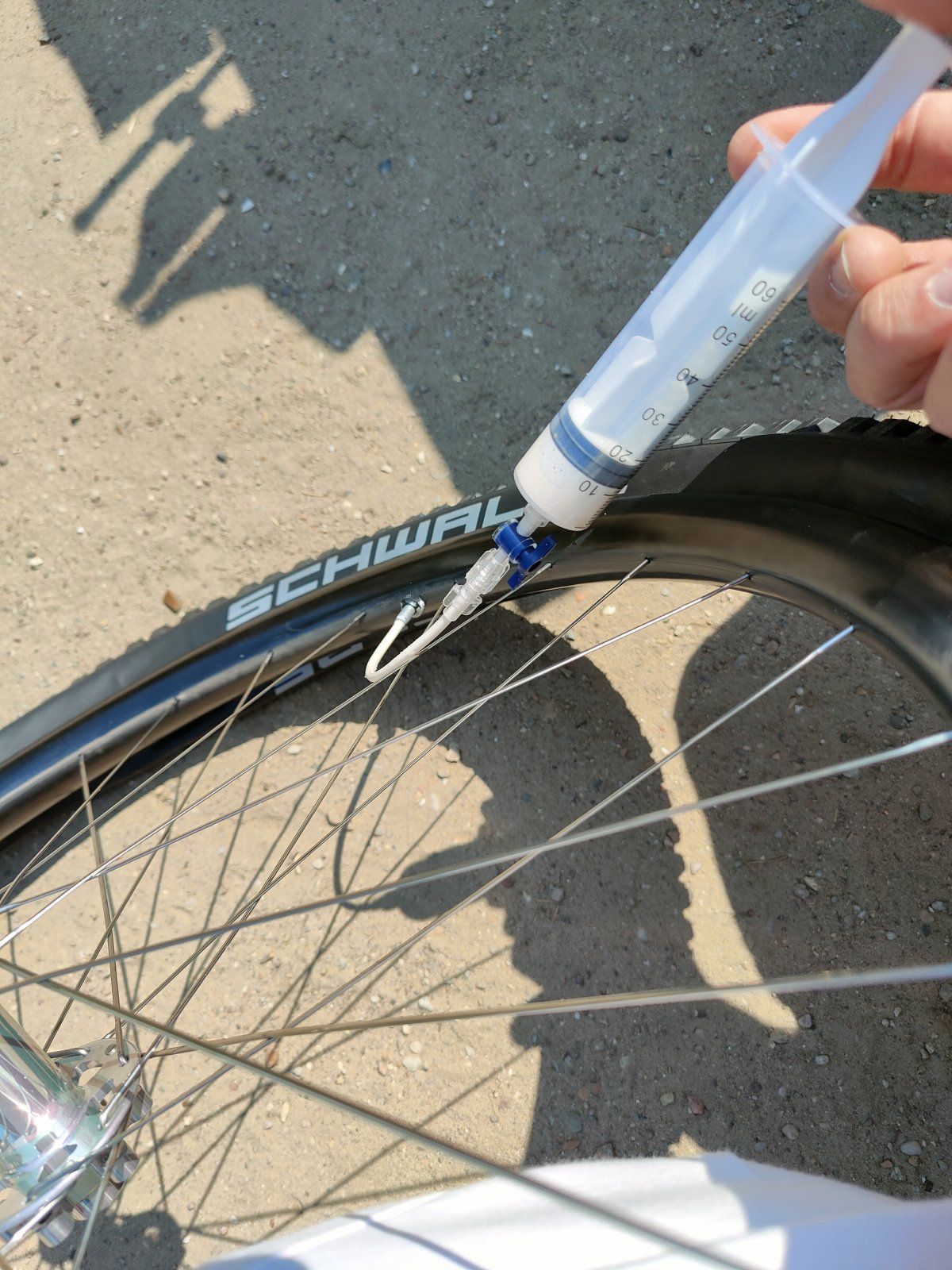

Ventile kommen auch von Schwalbe. Mit denen von Muc Off habe ich schlechte Erfahrungen seitens zukleben gemacht. Hoffentlich haut das mit den großen Bohrungen besser hin. Farbe wird noch geändert.
Orange Seal rein
Und feddich
Ich bin ja noch Anfänger bei TL, daher die Frage:
Warum verwendest du ne Spritze?
Wenn ich die Reifen neu aufbaue, mache dich den zu 2/3 drauf.
Unten dann in die offene Seite kippe ich die Milch rein; den Reifen dann um 180Grad drehen und komplett draufziehen.
Was man durchaus machen kann.
Allerdings wird es eine richtige Sauerei wenn der Reifen dann nicht ins Horn springen will oder aus sonst einem Grund nochmal runter muss.
Ich mache es auch so, dass ich die Milch durch das Ventil einfülle.
Genau, das geht natürlich auch. Ich präferiere jedoch den Reifen erstmal komplett ohne Milch zu "seaten".
Danke für den Hinweis!
