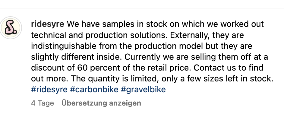

Es geht doch darum, dass sie aktuell die Rahmen aus der ersten Generation mit der "Rissgefahr" sehr günstig verkaufen. Sie weisen darauf hin und dann ist es "auf eigene Gefahr". Man geht also bewußt das Risiko ein.

Wieviel günstiger wird, bzw. wieviel kostet denn so ein Vorserienrahmen, der ein Riss entwickeln kann?
Kommt noch Versand, deutsche MwSt und Zoll dazu
60% off, so ca. 1470€ der Rahmen.

Dmitry war sehr transparent in der Kommunikation. Sie verkaufen die erste Charge günstiger weil sie einen Konstruktionsfehler am Sattelrohr haben. Der genutzt Klebstoff funktioniert nicht wie erwartet, so dass es zu Rissen am Sattelrohr kommen kann. Laut seiner Aussage sei das nur kosmetisch und hätte keinen Einfluß auf die Stabilität des Rahmens.
Exactly. We tell about it clearly because we know it MAY happen and we also know why. We have already adopted changes in design and manufacturing process - now it's one-piece reinforced all solid carbon element.
Regarding cosmetic or non cosmetic cracks: if cosmetic cracks grow and transform into structural cracks making it impossible or dangerous to use the frame, we substitute it for free.
Bei einem 4.000 USD Rahmen im Direktversand eigentlich nicht tolerierbar. Da passen dann Anspruch und Wirklichkeit nicht zusammen. Premium Preis muss dann auch Premium Qualität sein.
Totally agree with you, that is why we offered 60% off on potentially problematic frames and they are all gone in 1 day.
On our new build this problem will never appear.
