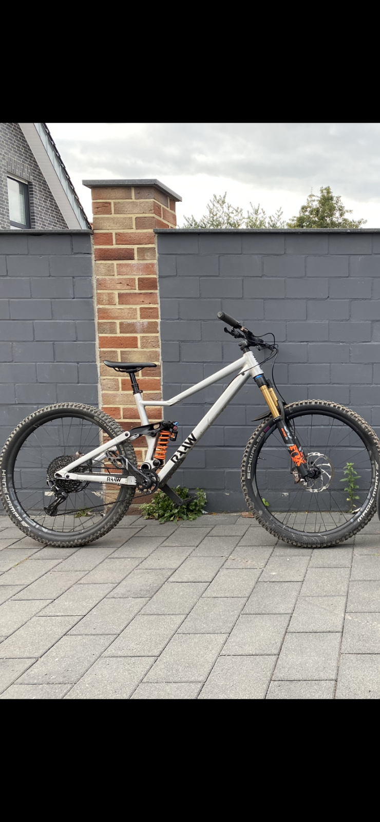

Wahrscheinlich steht bald mein V1 Rahmen mit passendem Fox DHX2 als Rahmenkit zum Verkauf. Wann entscheidet sich in Kürze. Rahmen wurde von mir vom ersten Tag an größtenteils abgeklebt. Das V1 ist wirklich in einem super Zustand. V2 Upgrades (Kettenstrebenschutz und Unterrohrschutz) habe ich nachgerüstet. Der DHX2 wurde letztes Jahr im Frühling geserviced, Neue Kashimastange (war nen Kratzer dran) insgesamt für 250 Euro wieder komplett in Schuss gebracht. Er läuft wieder wie am ersten Tag. 650er SLS Feder.
Bevor ich es online setze, wollte ich hier bei den netten Jungs mal fragen, ob wer wen kenn…Alles weitere gerne via pn.

Mit dem Knick im Oberrohr hatte das Rad definitiv Charakter!Hallo Jungs,
Wahrscheinlich steht bald mein V1 Rahmen in der Größe XL mit passendem Fox DHX2 als Rahmenkit zum Verkauf. Wann entscheidet sich in Kürze. Rahmen wurde von mir vom ersten Tag an größtenteils abgeklebt. Das V1 ist wirklich in einem super Zustand. V2 Upgrades (Kettenstrebenschutz und Unterrohrschutz) habe ich nachgerüstet. Der DHX2 wurde letztes Jahr im Frühling geserviced, Neue Kashimastange (war nen Kratzer dran) insgesamt für 250 Euro wieder komplett in Schuss gebracht. Er läuft wieder wie am ersten Tag. 650er SLS Feder.
