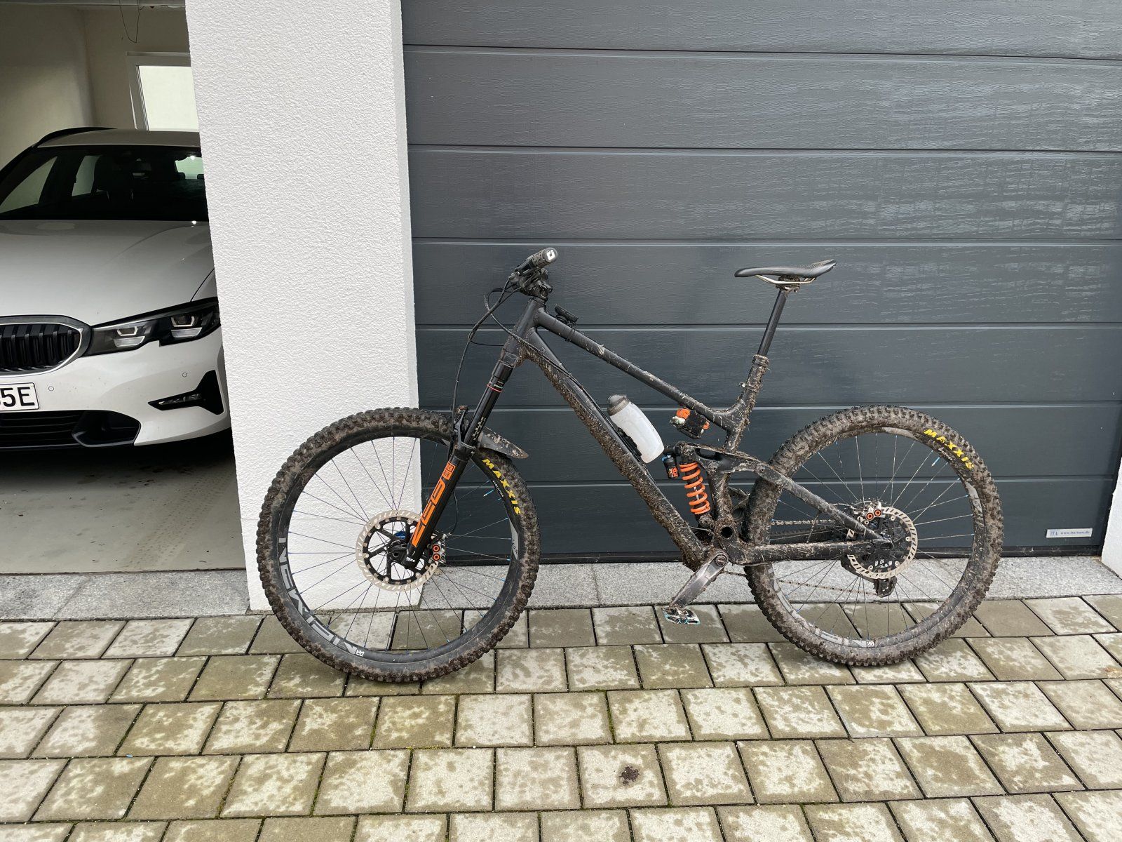

Hab mich trotz bescheidenen Wetterverhältnissen ne Runde aufs Rad geworfen. Matschparty vom Feinsten.
Bei den heutigen Bedingungen hab ich mir kurz ein leichtes Trailbike mit Exo Karkasse gewünscht.
