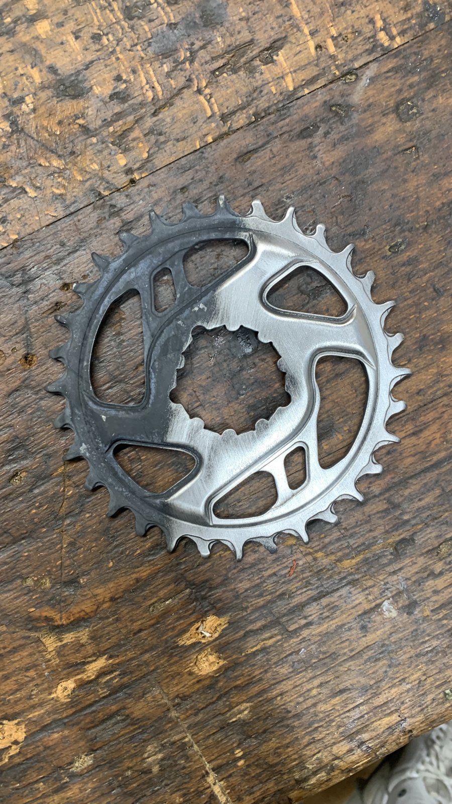

Also meine "alte" Sram x0 Carbon GXP Kurbel geputzt und das neue 12s Kettenblatt (von 30t auf 32t Umstieg, daher neu) erstmal in den Abflussreiniger geworfen. Keine Chance.
Also Bohrmaschine und Bürstenaufsatz - et voila:
Neues GXP Lager bestellt, eingebaut, Kurbel durch und: Canyon sagt Nein.
Ich hab hier leider kein Fotos aber alle möglichen Spacerkombinationen ergeben folgendes Problem: 32er Kettenblatt an der GXP Kurbel streifen an der Kettenstrebe.
Lösung: DUB Kurbel von der Freundin ausprobiert -> funktioniert.
Also auch hier mal auf den "neuen, aktuellen" Standard umsteigen: SRAM DUB Truvativ Descendant Carbon is unterwegs.

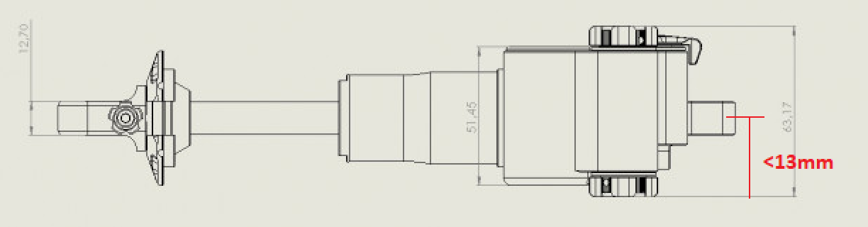

Apropos: ich habe mal den Platz für die Dämpfer gemessen. Am Öhlins geht das am einfachsten
Von Mitte Dämfperauge bis Aussenseite AGB hat man 14mm Platz. Aber da passt dann kein Papier mehr durch. Beschränken wir uns mal auf maximal 13mm

Meinst du das so?
hab mir mal von Fast die zeichnung geklaut.

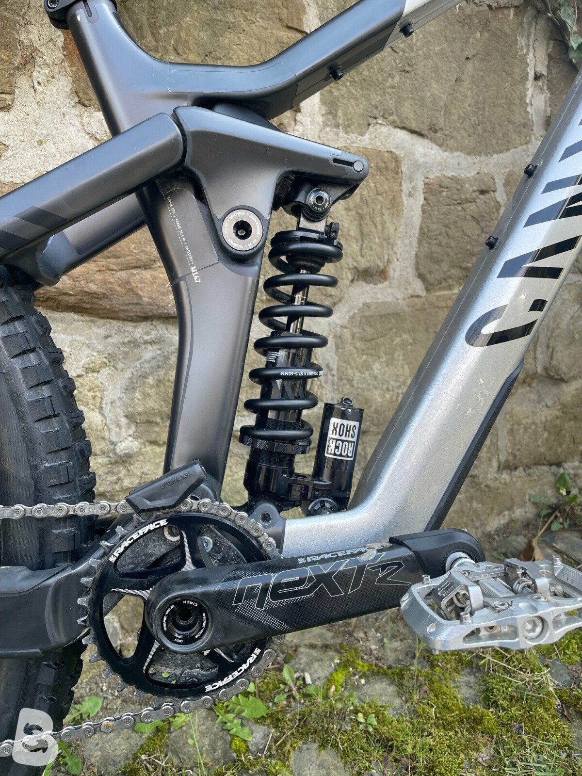

Übrigens auf Bikeflip (was ist das wenn es den Bikemarkt gibt?!) diese Anzeige vor 3 Wochen gefunden.
https://www.bikeflip.com/bikes/22615
Aber der Verkäufer meldet sich nicht. Scheint wohl, dass er den selben Dämpfer wie ich habe. Laut Anzeige schreibt er
"Dämpfer: Rock Shox Super Deluxe Coil Ultimate 23 B1"
B1 steht auch bei mir auffer Kiste. Wenn man genau hinschaut, dann weiss man was er wohl gemacht hat.

Sieht fast danach aus auf dem einen Bild, aber ich bleibe dabei ersmal. —>dh Version kein climb. 😬 Büffel war auch hier im Markt...

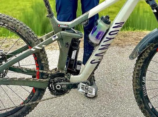

Smdh shield (😜) hat es dahingerafft habe es mal ins "trockene" gehieft. Eine weiter Lampe von dausend liegt auf der Bank. (wer die letzten Tage Verlust hatte)
