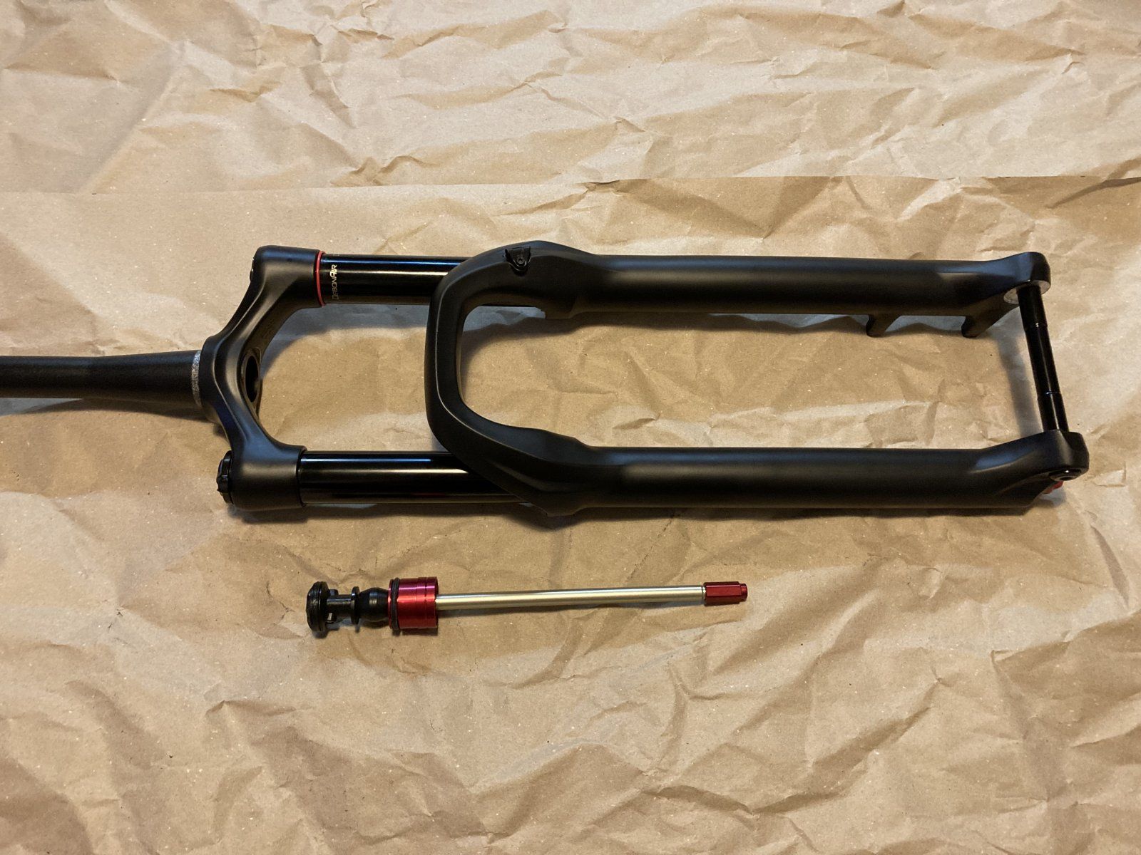

Federgabel und Dämpfer
An der Front des des Status soll eine gute alte Rockshox Yari zum Einsatz kommen.
Die Yari habe ich schon einige Jahre und sie hat immer zuverlässig gute Dienste geleistet. Hier gerade frisch geputzt und komplett durchgecheckt, inklusive großem Service.
Außerdem brauchte die Yari für den Einsatz am Status einen neuen Airshaft um den Federweg von den bisherigen 150mm auf 170mm zu verlängern. Im Zuge dessen habe ich ihr dann auch gleich einen 2021er DebonAir C1 Kolben spendiert.
Für irgendwann in der mittelfristigen Zukunft steht auch noch das Upgrade auf eine Charger 2.1 RC2 Kartusche auf dem Plan.
Was das Federbein angeht, werde ich erst einmal mit dem Fox Float X Performance vorlieb nehmen, der beim Rahmenset inklusive war. Der Plan ist, noch den Regler für die Lowspeed Druckstufendämpfung nachzurüsten.
Die Teile gibt es von FOX als Upgrade-Kit - sind nur leider überall ausverkauft im Moment.

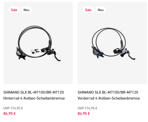

Je nach dem wie dein Min-Max Budget aussieht, gibts bei Rose gerade ein gutes Bremsenangebot was ich mir gesichert habe.

Danke für den Tipp, die SLX wären sicher ein gutes Upgrade. Aber ich denke ich werde es jetzt erst einmal mit den MT420 probieren.
Schau mal beim slowenischen Fox Importeur. Da habe ich vor wenigen Wochen ein Kit kaufen können.
