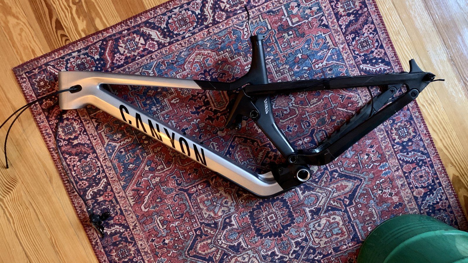

Gekauft habe ich den Rahmen gebraucht über Kleinanzeigen Ohne Dämpfer. Im Prinzip tausche ich auch nur den Rahmen und nötige Anbauteile.

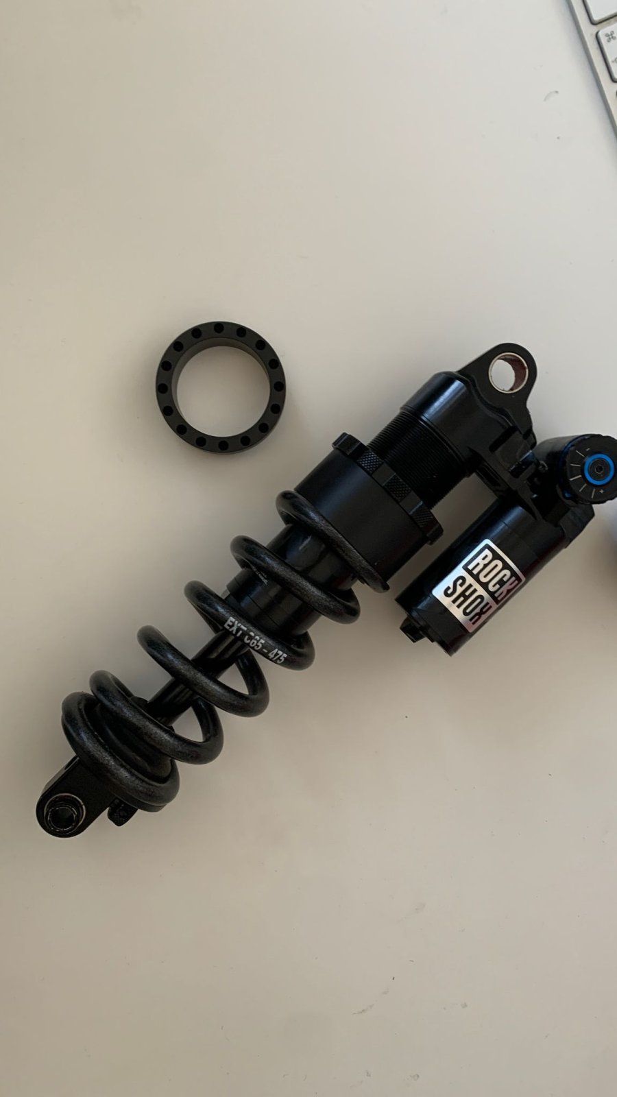

SAR Adapter für den RS SDLX Ultimate Coil passt auf die EXT Feder.
Damit ist der Rock Shox Dämpfer nicht mehr allzuschwer. Wiegt letztendlich nur knappe 100gramm mehr als der EXT Storia vom Madonna.

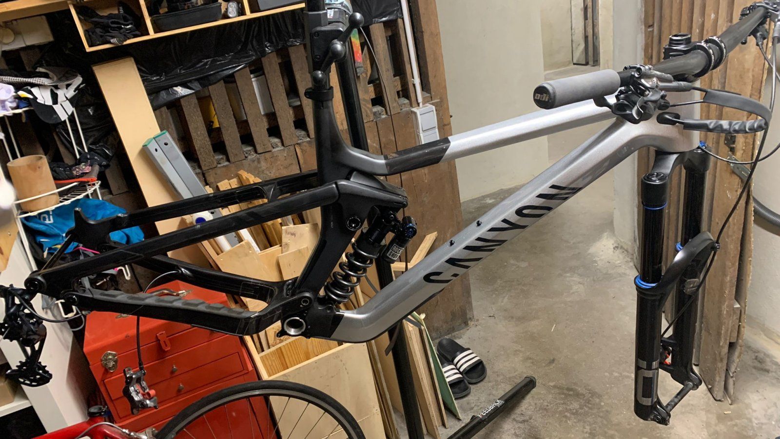

Und mal ein schnelles Foto - Quick and dirty zusammengesteckt.
Da muss nun aber noch Sattelstütze rein (Oneup 240 ist zu lang und zu dick - insert "thats what she said" gif here), Bremsen entlüften, Schrumpfschlauch erhitzen und und und.
Da wären wir auch schon beim ersten "NERVT MICH" Moment:
Ich hasse interne Leitungen und sie zu verlegen - Jetzt ist es raus. Santa Cruz und Nukeproof kenne ich, die Damen und Herren laminieren die Kanäle (andere Hersteller bestimmt auch) aber warum bin ich nicht überrascht, dass bei Canyon nur die Schaumstoffschläuche drin liegen? Natürlich rutscht alles nicht gut und man zerrt und zieht und drückt. Aber irgendwo muss der Preis ja gerkommen.
Naja - zum Glück war der Vorbesitzer so nett und hatte ne Schaltaussenhülle im Bremskanal durchgezogen. Ich habs überlebt. Bei meinem Trailbike hat das damals 3h gedauert. Irgendwas mach ich falsch. Hier war ich schneller
