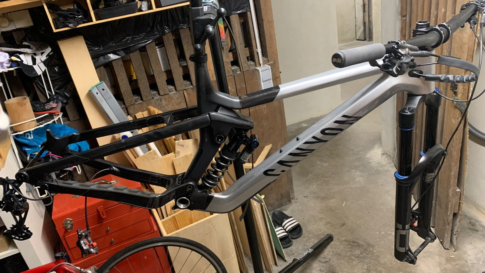

Was ist eigentlich wenn man den Dämpfer verkehrt rum fährt, so wie ihn @shield bereits beim schnellen zusammenstecken eingebaut hat ? Gibt es hier einen Crash zwischen Umlenkhebel und Dämpfer oder Ausgleichsbehälter und Rahmen?
Wenn man den Dämpfer so montiert hat man doch eine bessere Schmierung und es sammelt sich weniger Dreck bei der Dichtung an.
Schau mal eine Seite zurück. Shapeshifter schlägt beim Einfedern am Dämpfer an.
