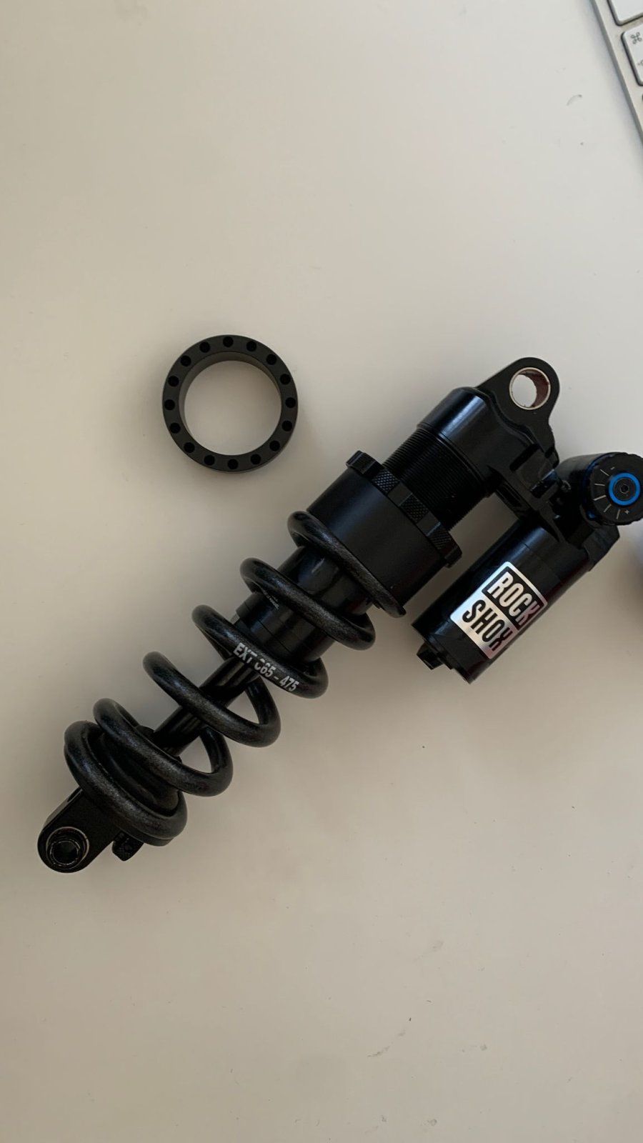

SAR Adapter für den RS SDLX Ultimate Coil passt auf die EXT Feder.
Damit ist der Rock Shox Dämpfer nicht mehr allzuschwer. Wiegt letztendlich nur knappe 100gramm mehr als der EXT Storia vom Madonna.

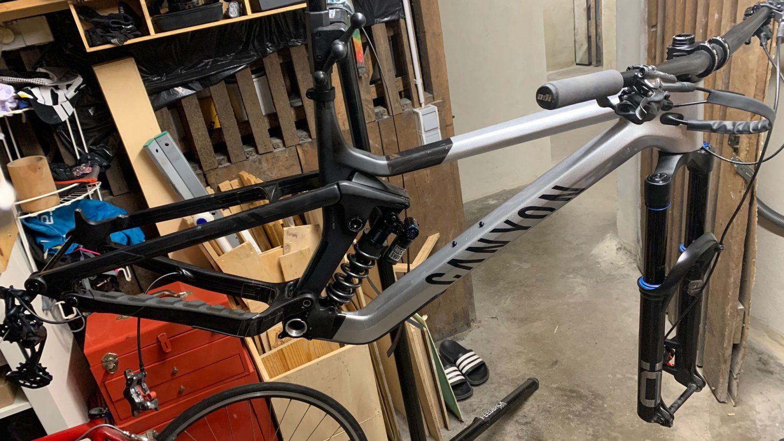

Und mal ein schnelles Foto - Quick and dirty zusammengesteckt.
Da muss nun aber noch Sattelstütze rein (Oneup 240 ist zu lang und zu dick - insert "thats what she said" gif here), Bremsen entlüften, Schrumpfschlauch erhitzen und und und.
Da wären wir auch schon beim ersten "NERVT MICH" Moment:
Ich hasse interne Leitungen und sie zu verlegen - Jetzt ist es raus. Santa Cruz und Nukeproof kenne ich, die Damen und Herren laminieren die Kanäle (andere Hersteller bestimmt auch) aber warum bin ich nicht überrascht, dass bei Canyon nur die Schaumstoffschläuche drin liegen? Natürlich rutscht alles nicht gut und man zerrt und zieht und drückt. Aber irgendwo muss der Preis ja gerkommen.
Naja - zum Glück war der Vorbesitzer so nett und hatte ne Schaltaussenhülle im Bremskanal durchgezogen. Ich habs überlebt. Bei meinem Trailbike hat das damals 3h gedauert. Irgendwas mach ich falsch. Hier war ich schneller

Hast du den Dämpfer mit Absicht so eingebaut? Im Strive ist er ja normal andersrum montiert.
es folgt eine kleine Bildergeschichte mit wenigen Worten aufgrund der Verzweiflung (...weil ich das Teil endlich fahren will!).
ja, "is schöner, komme ich auch gut an den Lockout!", dachte ich und dann erschreckenderweise folgendes festgestellt:
Video anschauen
"Achso ja, Canyon hat sich was dabei gedacht. Kein Problem - is ja symmetrisch, weil metrisch! 💡 Und bei der EWS fahren die Herren den Dämpfer auch..."
Canyon sagt: "Nein!"
Blauer Lockouthebel abgebaut, darunter ist der eigentliche Lockout. Laut meinem Fahrwerksguru keine Chance umzubauen. Das Bauteil gibts nicht einzeln.
Einzige Möglichkeit: Absägen. Warum absägen? Weil ich den SDLX kenne und er funktioniert wirklich wirklich gut!
Ich muss gestehen: ich war kurz davor, hab mich dann aber letztlich dagegen entschieden. Wiederverkaufswert usw...

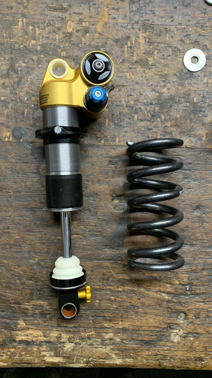

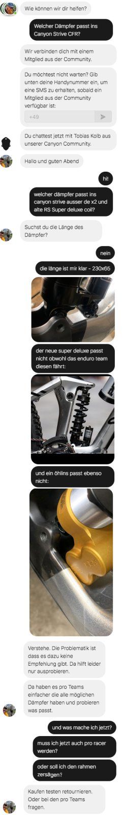

ja moin!
"Habt ihr auch so n Spass beim Fahrrad aufbauen? I doubt it!"

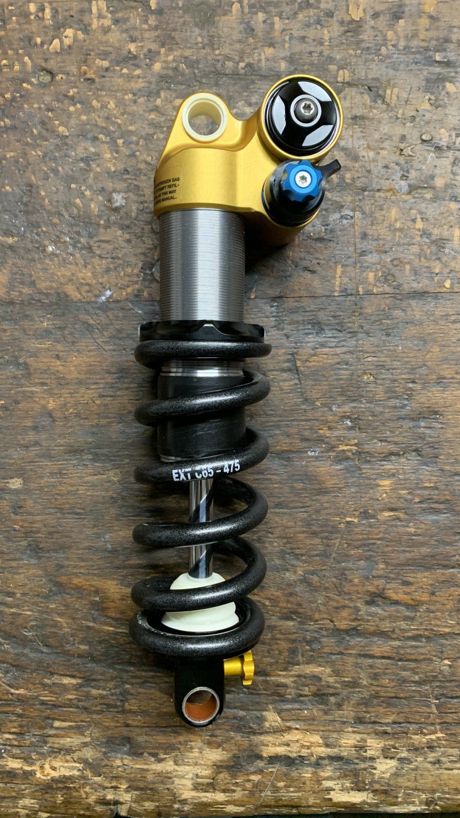

"Dämpfer da - geil! Einbauen! SDLX geht bestimmt gut weg!"
"Geil! Sogar EXT Feder passt einigermaßen. Schon Geld bei der Feder gespart!"

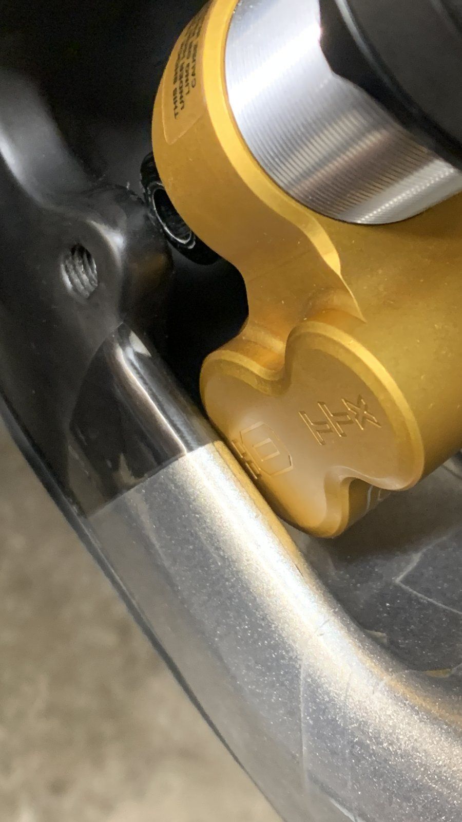

"Okay was? Nein?! Echt? Haha. HAHAHAHA!" (O-Ton im Keller)

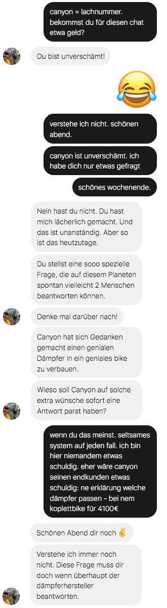

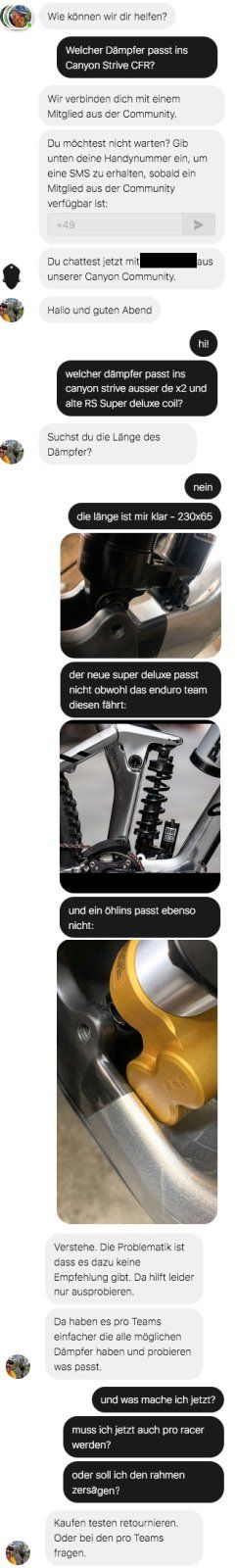

ich konnte in dem Moment wirklich nur lachen. Dann hat mich @hardtail rider aufgeklärt, dass ich falsch bestellt hab - ich Trottel:
Ab ins Netz und im Canyon Chat einfach einen "Experten" aus der Canyon Community" gefragt:
Schönen Sonntag euch noch!

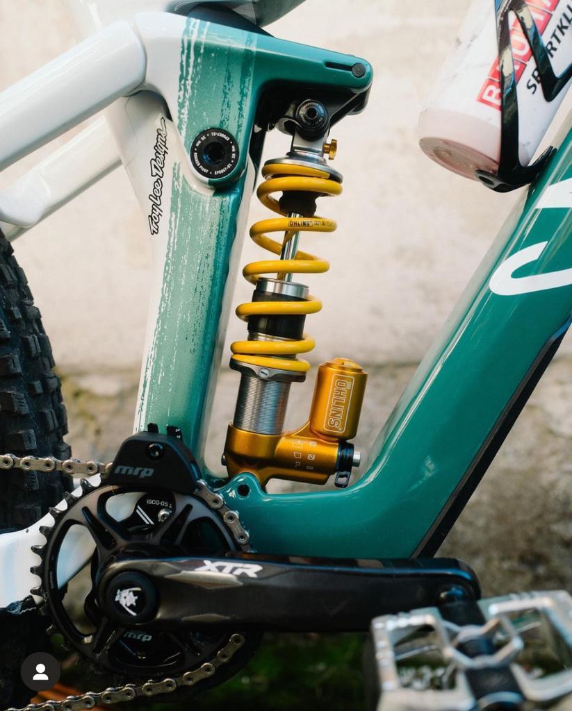

https://bikemarkt.mtb-news.de/article/1687001-oehlins-ttx-22-m-230-x-65-mm-neu
Junge Junge Junge, da kommt Freude auf..
Glaub ich wär ausgeflippt!
Die andere Option vom Ö passt wohl auch nur mit demontiertem Rädchen..
Ich wär definitiv durch 🥲
ja moin!
Anhang anzeigen 1797313 Anhang anzeigen 1797314
"Geil! Sogar ECT Feder passt einigermaßen. Schon Geld bei der Feder gespart!"

Das ist ja noch besser und hilfreicher als diese Kundenantworten bei Amazon
