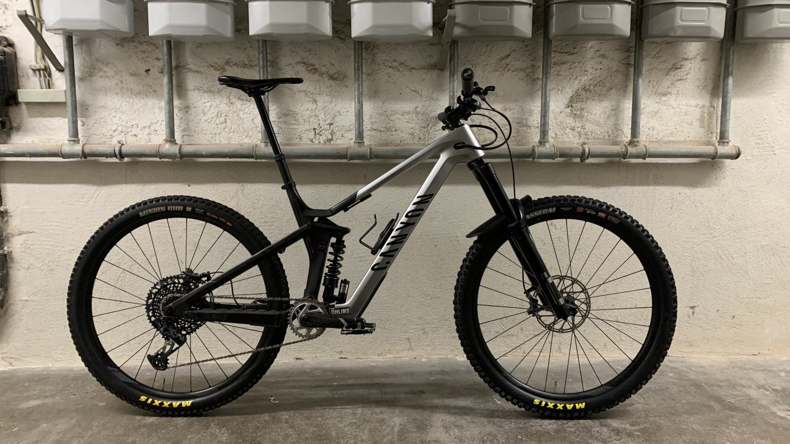

Erste Ausfahrt - erste Gedanken.
"Der Karren ist lang! UND schnell!"

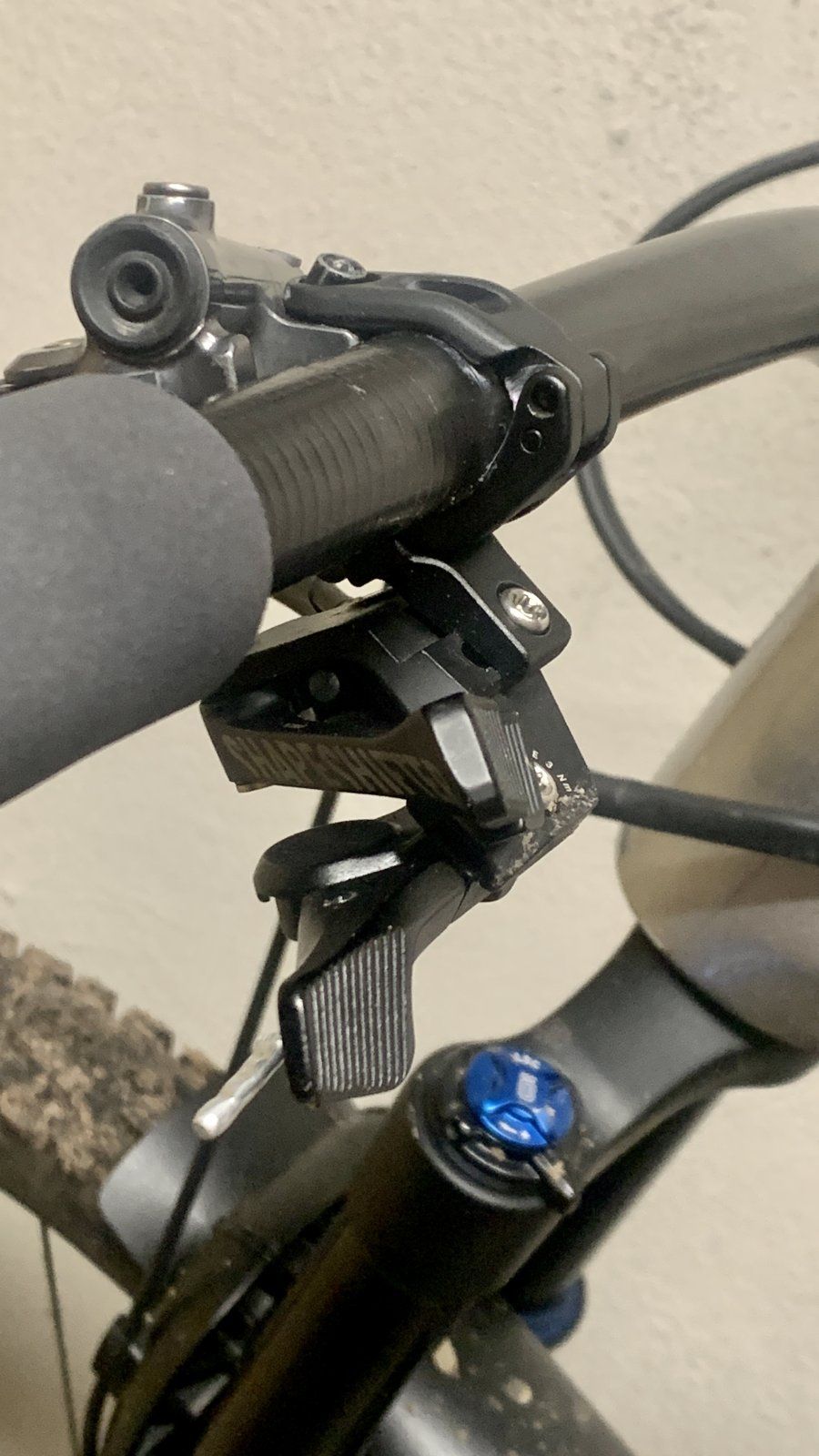

Shapeshifter:
Der Shapeshifter verrichtet seinen Dienst. Unauffälig gut. Kein gezicke, Er rastet ein, bleibt aktiviert und im DH Modus flutscht er gleich rein.
Zwei mal hatte ich das Problem, dass er nicht "komplett" komprimiert war, somit hatte ich in den ersten Schlägen ein seltsames "Klonken". Ich dachte erst, dass der Dämpfer auf Block ging, aber es war einfach nur der Shapeshifter, der nicht komplett eingefedert war.

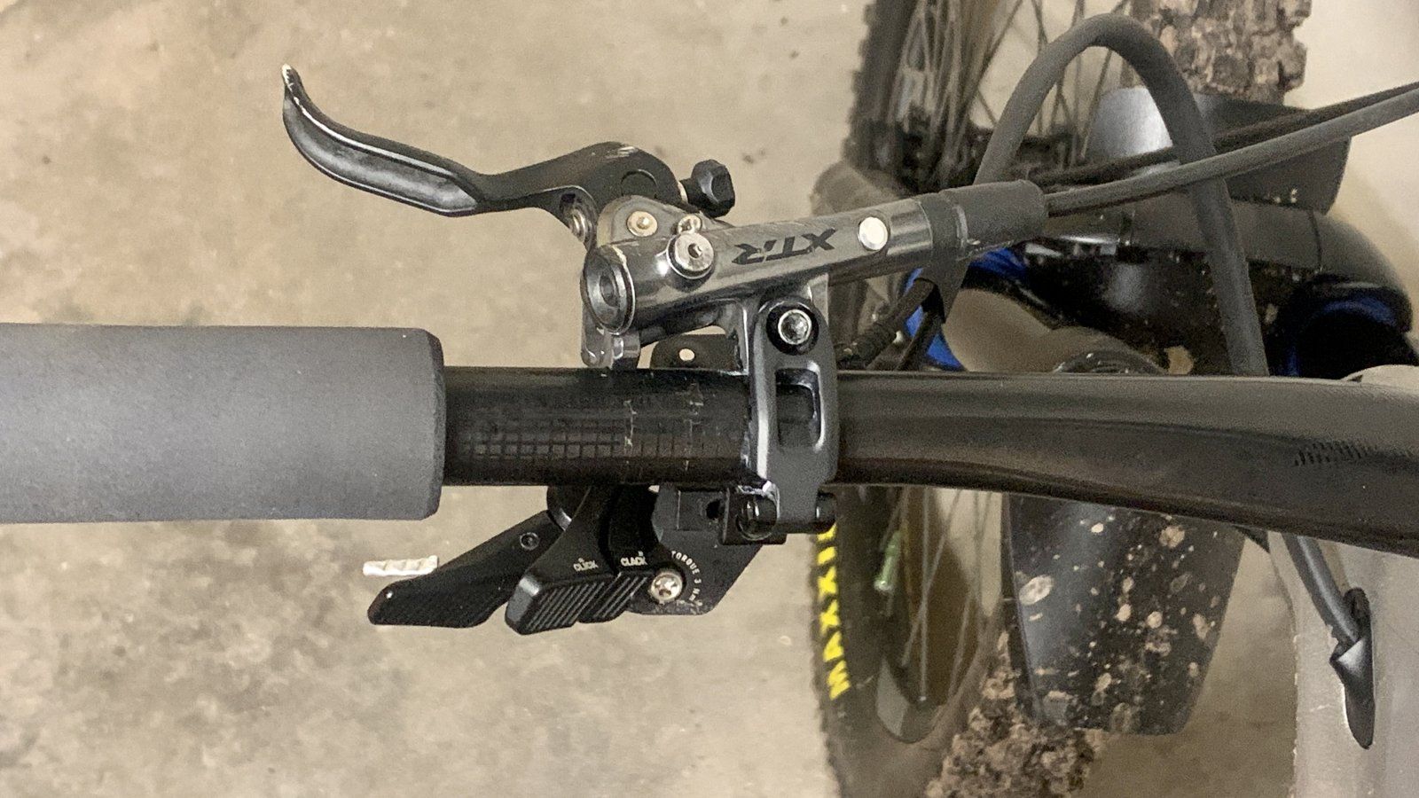

Der Hebel ist etwas gewöhnungsbedürftig. Riesen Teil, vor allem zusammen mit dem Hebel für die Sattelstütze.
Ich habe vom Vorbesitzer nur den Hebel für den Shapeshifter bekommen, nicht die originale für die Stütze.
Diese sitzt nun etwas anders wie meine Fernbedienung (Lustigerweise vom Spectral, aber scheinbar werden da andere verbaut)
Original:
Aktuell verbaut:
Canyon liefert das Rad mit einer extra Schelle aus. Ich find das immer etwas unschön, habe jetzt einen EV Adapter rangemacht. Ergonomisch passt das auf jeden fall, nur stört mich ein wenig der WInkel vom Sattelstützenhebel. Ich denke es ist erkennbar.

Bergauf tritt es sich exakt gleich wie das Madonna oder mein Plastiktrailbike. Angenehm von oben, ich sitze zentral im Rad. Der Druck kommt von oben aufs Pedal. Die 200er Stütze verrichtet ebenso ihren Dienst. Sieht nur etwas bescheiden aus im Vergleich zur 240er Stütze
Der Dämpfer wippt nicht, wenn überhaupt nur minimal. Durch den Shapeshifter merke ich deutlich, wie ruhig der Hinterbau ist. Wie schon mehrfach erwähnt, wäre das Strive mit Lockout ein Hardtail. Echt verrückt.

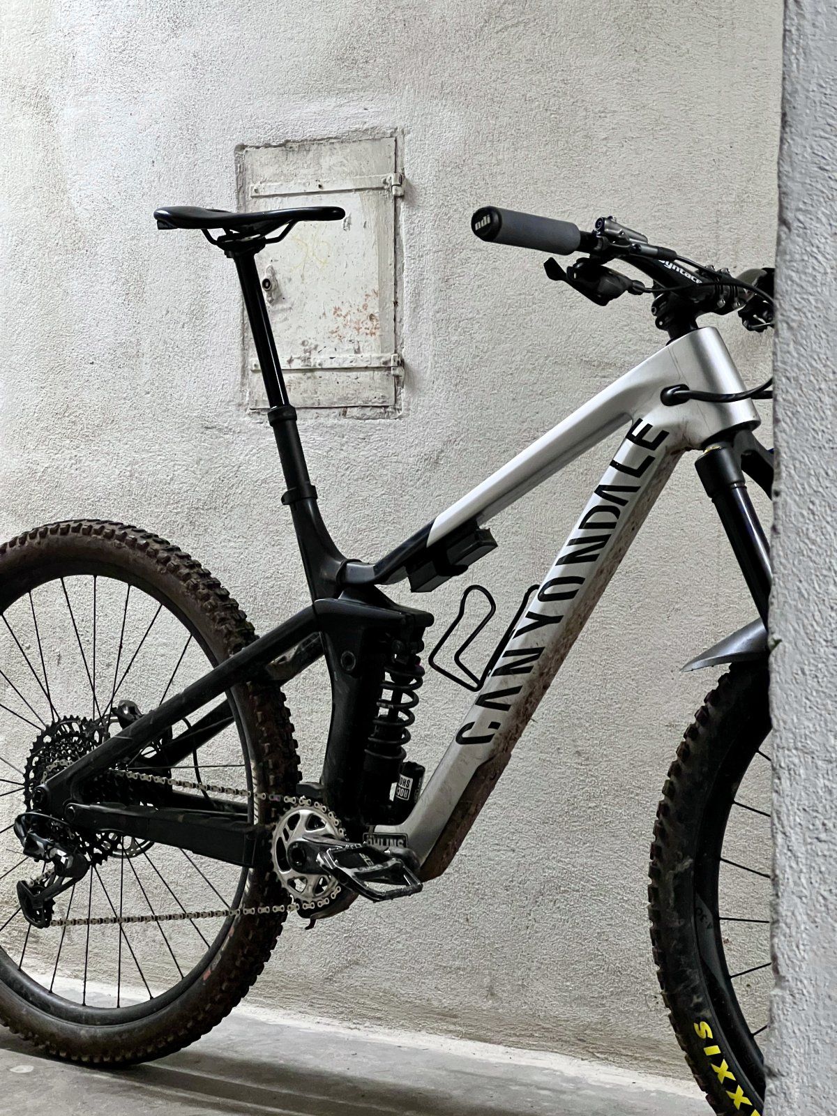

  • 12s ist für mich neu und macht spass, 32t auf 10-52 - da muss ich mal noch schauen ob ich mit meinen Streichholzbeinen nicht doch wieder auf 30t gehe. Aber die gestrigen 1500hm liefen echt gut!
  • Tretlager ist echt tief oder es liegt eben an 32t. Aufm ersten Trail direkt aufm Stein aufgesetzt. Hab direkt mal noch n bashguard bestellt.

Also meine "alte" Sram x0 Carbon GXP Kurbel geputzt und das neue 12s Kettenblatt (von 30t auf 32t Umstieg, daher neu) erstmal in den Abflussreiniger geworfen. Keine Chance.
Also Bohrmaschine und Bürstenaufsatz - et voila:
Anhang anzeigen 1799034 Anhang anzeigen 1799035
Neues GXP Lager bestellt, eingebaut, Kurbel durch und: Canyon sagt Nein.
Ich hab hier leider kein Fotos aber alle möglichen Spacerkombinationen ergeben folgendes Problem: 32er Kettenblatt an der GXP Kurbel streifen an der Kettenstrebe.
Lösung: DUB Kurbel von der Freundin ausprobiert -> funktioniert.
Also auch hier mal auf den "neuen, aktuellen" Standard umsteigen: SRAM DUB Truvativ Descendant Carbon is unterwegs.

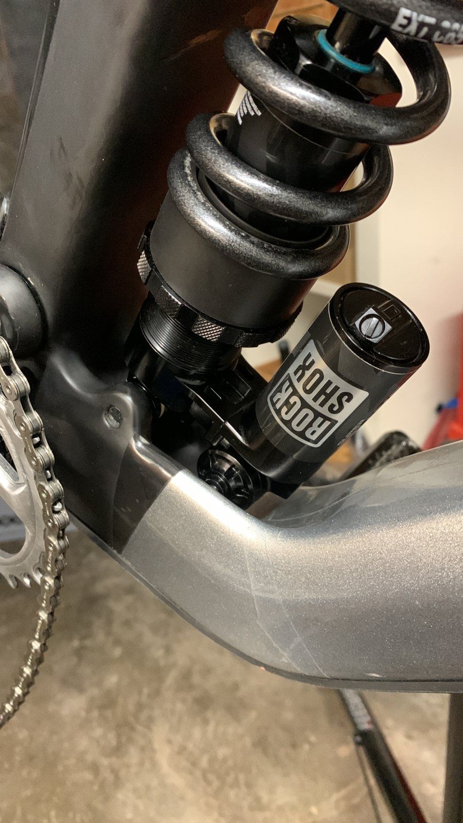

Apropos: ich habe mal den Platz für die Dämpfer gemessen. Am Öhlins geht das am einfachsten
Von Mitte Dämfperauge bis Aussenseite AGB hat man 14mm Platz. Aber da passt dann kein Papier mehr durch. Beschränken wir uns mal auf maximal 13mm
