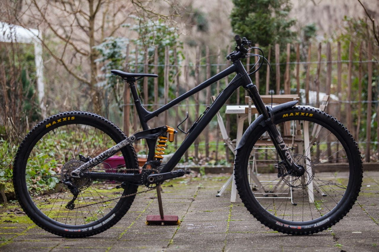

445mm an XL läuft top. Bleibt so. Daher auch etwas Zeit in die Gestaltung investiert.

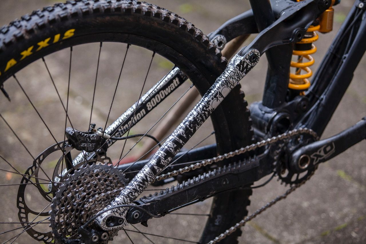

Verstehe ich das richtig, er hat die Streben auf V1 geändert anstelle der Inserts? Warum diesen Umweg gehen wenn man einfach Inserts nutzen kann? Was änderte sich mit den alten Streben denn noch? Oder wegen knarzenden Inserts?
Ich fahre an meinem V2 hauptrahmen den V1 Hinterbau. @Znarf war so nett mir seine alten V1 streben aus seinem L Rahmen (445) zu geben, da er auf inserts umgestiegen ist.Ich sehe es noch nicht ein auf v2 umzusteigen. Der Hinterbau hält und erfüllt seinen Zweck.
der Test übers Wochenende war positiv dass ich sie jetzt behalte. daher auch der Lackstiff, die sticker und 3 Schichten Klarlack.
mal sehen ob sie immer so bleiben. Finde das farbkonzept jetzt ein wenig „unruhig“.
Ahso, kostengünstiger als die Inserts und den Bremsadapter zu kaufen verstehe. Andere Vorteile gegenüber den Inserts also nicht. Hatte ich aber auch nicht erwartet. Denke wenn man nicht so günstig an die Streben kommt wird Inserts+Bremsadapter in der Regel ja günstiger sein. 😅
