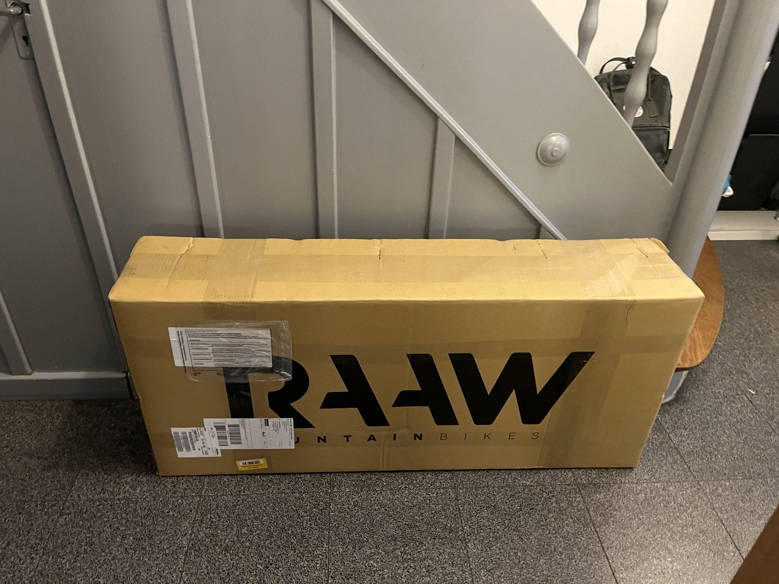

Ich habe mir jetzt auch einen V2.2 Rahmen ergattert und hätte den neuen 65er Rocker im Tausch gegen einen neuen 60er Rocker abzugeben.
Bei Interesse bitte PN
