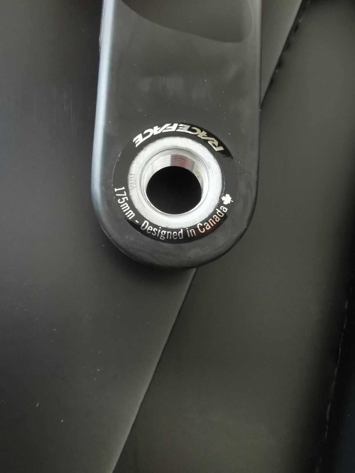

Bei 250 Euro für eine Next SL von R2 bin ich dann doch wieder schwach geworden aber mit der Lieferung kam dann auch direkt die Ernüchterung...
Nichts mehr mit Made in Canada! Und proudly built in Vancouver...
Auf der Kurbel selbst ein billiger Aufkleber mit "Designed in Canada" wo ehemals ein Aufdruck mit "Made in Canada" war
und auf der Verpackung "Made in Taiwan".
Was war man stolz auf die Produktion in Canada...
So geht das Ding jedenfalls zurück.
