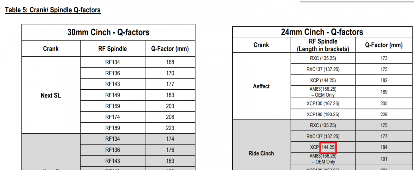

vielleicht weiß das einer von Euch. Gibt es im Netz eine Übersicht zu den am Markt erhältlichen Kurbeln mit Angabe des Q-Faktors?
Ich suche dieses Maß aktuell für eine Race Face Ride (36/22 Z.) Kurbel mit Boost Standard.
Besten Dank.

@yellow-faggin , vielen dank. Ist mit RF Spindle (Length in brackets) die Breite der Achse gemeint? Wenn ja, dann müsste es die rot markierte sein.
Ich habe gerade geschaut. Auf der Innenseite des linken Kurbelarms steht:
1117
1 748
175
Das unterste ist die Kurbelarmlänge, soweit so klar. Und die restlichen Zahlen bedeuten was?
Ah, jetzt weiß ich was du meinst. Direkt auf der Flanke der Achse steht XCP144180103.
Also dürfte es die oben rot markierte Variante sein.
