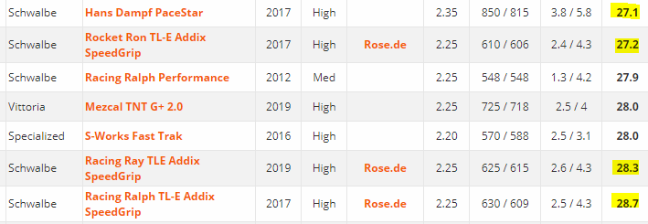

Laut bicyclerollingresistance rollt ein 2,35er Hans Dampf Pace Star leichter als der 2,25er Ray SpeedGrip (als alle SpeedGrip die getestet wurden):
Kann das denn wirklich sein? :ka:
Hat dann ein Ray SpeedGrip mehr Grip als ein Hans Dampf Pace Star?
