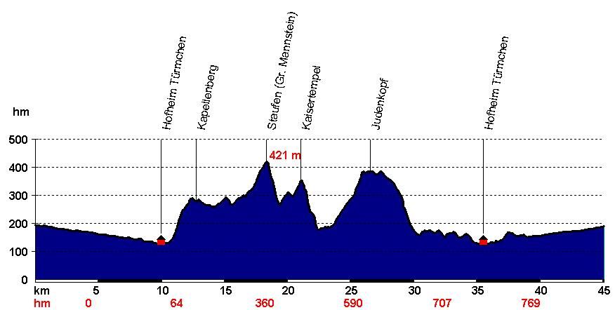

bin neu hier und habe hier im forum häufig sowas hier gesehen: http://www.mtb-news.de/forum/attachment.php?attachmentid=115052&d=1154379291
zuerst dacht ich ja, dass die leute das mit der hand gemacht haben, aber dann wurd mir schnell klar, dass das automatisch vom rad-computer gemacht wird ;)
den thread über den VDO MC 1.0 (+) habe ich gelesen, aber so wie es aussieht, unterstützt der ja leider keine streckenauswertung am pc.
Dann habe ich bei bikediscount.com den Ciclomaster CM 436 Altimeter Memory für 120 euro gesehen, was mir allerdings ziemlich teuer erscheint.
gibts da auch günstigere geräte oder sind die auswertungs-computer so teuer?
