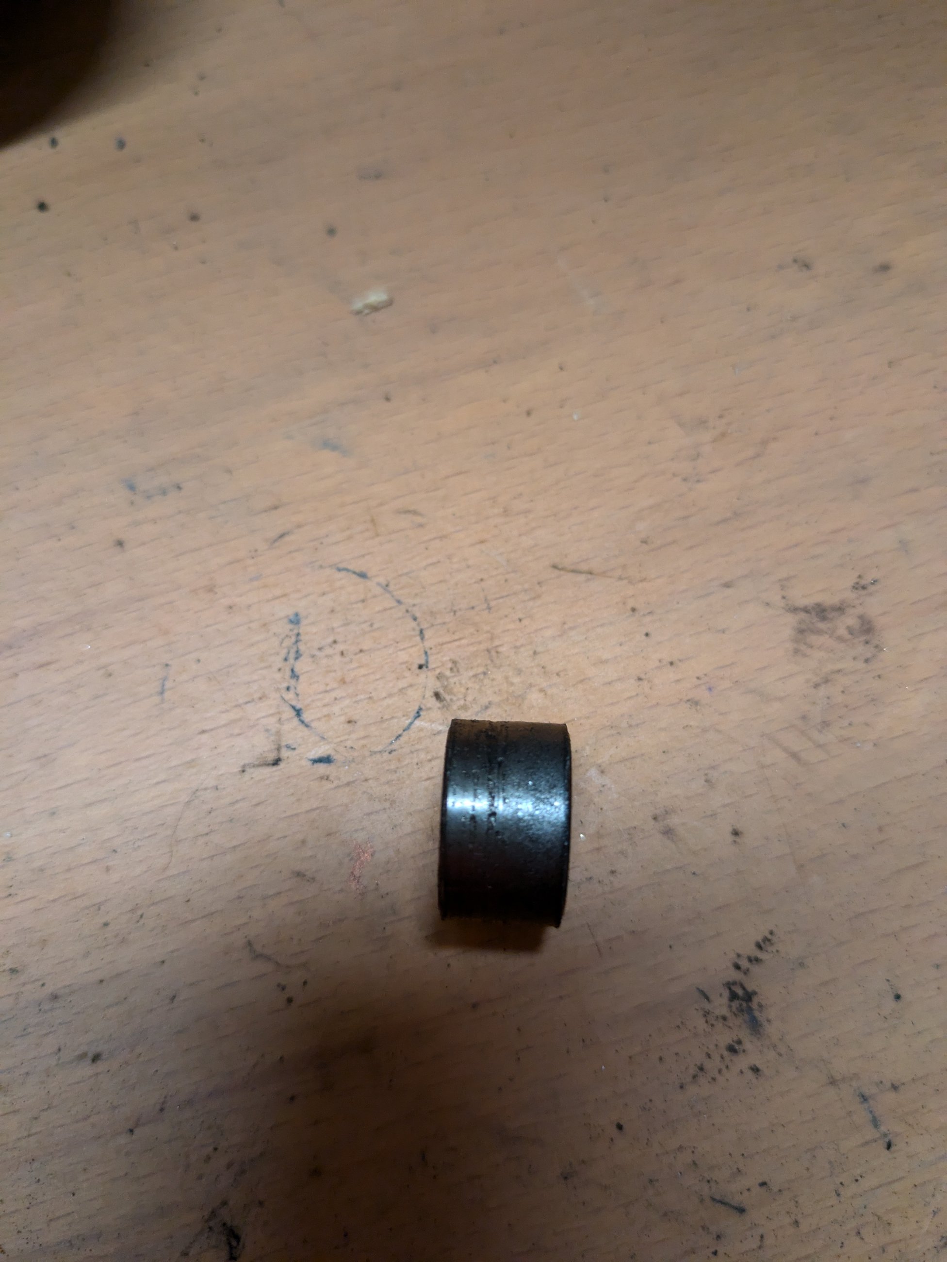

Leider habe ich am Wochenende gemerkt, dass die Kassette oder der Freilauf jetzt an der Nabe leicht schleift. Wenn ich die Kassette mit der Hand drehe (Hinterrad ausgebaut), dann gibt es einen Punkt an dem es leicht schleift. Ich sende einfach einmal Fotos von meinen Teilen. Vielleicht habe ich irgendwo etwas falsch zusammengebaut oder es gibt einen Trick, den ich nicht beachtet habe.
Die kleine Distanzhülse auf dem letzten Bild war sehr fest auf der Achse der Nabe. Ich musste die Hülse etwas bearbeitet, damit ich sie leicht verbauen konnte. Ich habe an der Länge der Hülse aber nichts verändert. Trotzdem könnte die Distanzhülse vielleicht das Problem sein.
Was sagt ihr?
Danke für eure Hilfe.

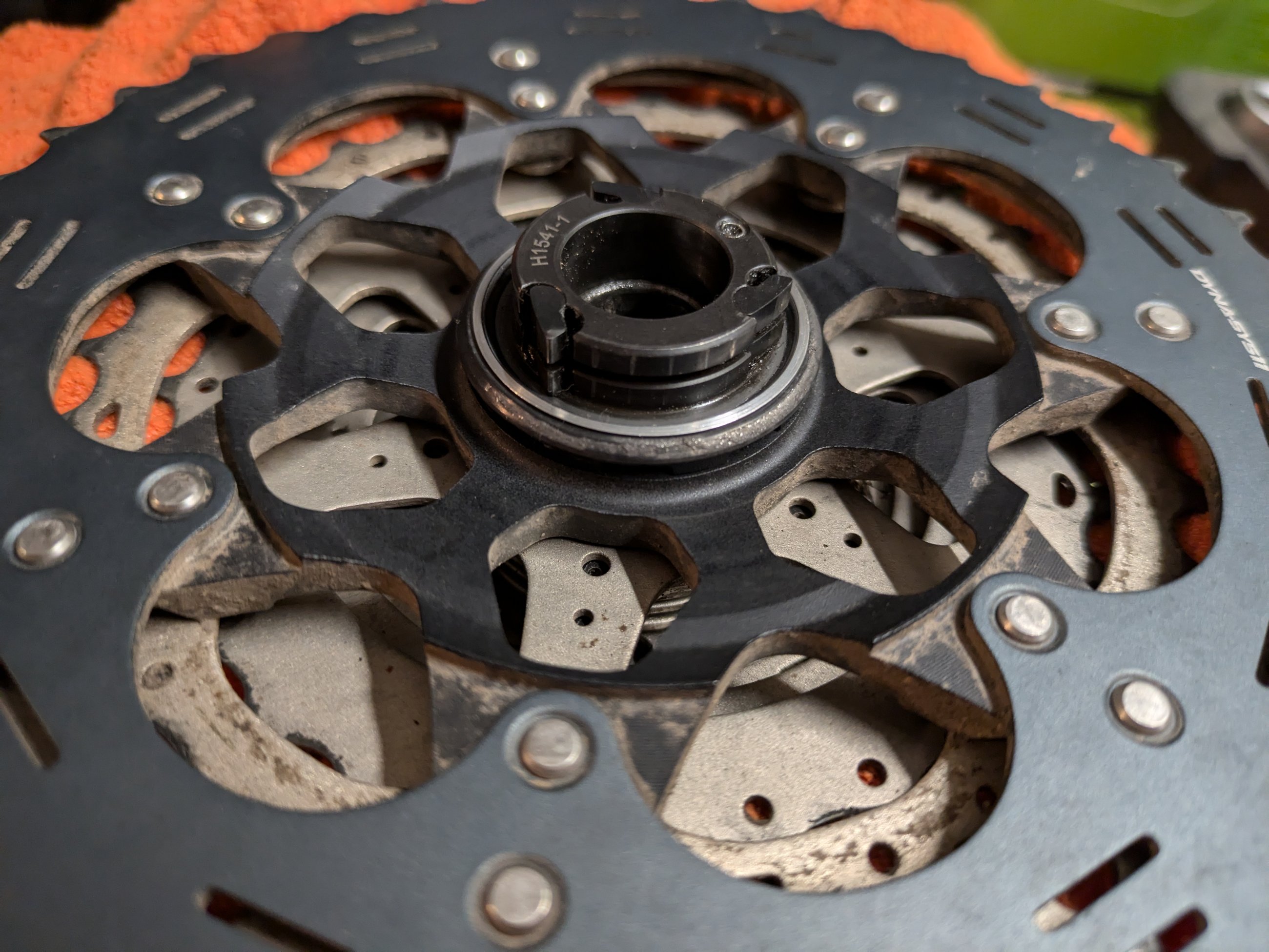

Der Lagerwechsel in der Nabe ist zwar schon etwas her, aber das Rad beschäftigt mich weiterhin. Im Urlaub ist mir aufgefallen, dass die Kassette mächtig am kippeln ist. Die Kassette war aber richtig festgezogen, daher konnten es nur die Lager im Freilauf sein, die dieses Spiel erzeugen. Zuhause angekommen habe ich den Freilauf ausgebaut und das hintere Lager als Übeltäter entdeckt.
Vor dem hinteren Lager und dem Sicherungsring sitzt leider noch ein Bauteil. Heraushebeln lässt sich das Bauteil nicht. Ich sehe an der Seite des Freilaufs noch ein Gewinde. Ist das Teil eingeschraubt?
Ich muss mir jetzt erst noch eine kleine lange Zange für den Sicherungsring besorgen, daher kann ich noch nicht testen, ob das Bauteil beim auspressen des Lagers mit herauskommt.
Kennt sich jemand damit aus bzw. hat Erfahrungen durch den eigenen Lagerwechsel des Freilaufs?

Rot markiert sieht man eine Art "Ring" über dem Sicherungsring, der vor dem Lager sitzt.

Hm, hatte mal DT Ratchet Freiläufe auseinandergenommen, an dieses Teil kann ich nicht erinnern… Mag bei der 3-Pawl anders aufgebaut sein. Das da was geschraubt wird, glaube ich nicht. Sicherungsring entfernen und dann weitersehen…
