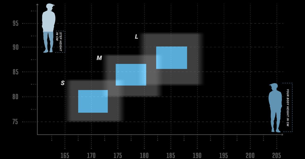

ich habe mich jetzt für das HT Radon Cragger 7.0 entschieden jedoch weiß ich nicht welche größe ich nehmen sollte weil die größenangaben nicht ganz richtig sind.
Ich bin 173cm groß und Innenbeinlänge beträgt 80cm. Jetzt brauch ich Hilfe und suche Leute die Erfahrung gesammelt haben. Ich würde aber gerne Stabil drinnen sitzen.

Ich bin 172cm/80SL und fahre selber alle Räder mit M Rahmen.
Meine Freundin fährt S Rahmen, habe daher den direkten vergleich über mehrere Räder.
Mit einem S Rad wirst du nicht glücklich.
I am looking into the Cragger 8.0 2021 and found that Radon is advising quite differently w.r.t. rider size vs frame size. According to Radon, anybody below 1.76m should be on a size Small bike. I think I understand XC bike geometries, and don't see how a 1.67m person would be comfortable on a size M. Is the difference between XC geo and Trail geo so wildly different? Why is Radon's sizing advise so off compared to the forum consensus?
...ich finde die Angeben jetzt besonders im Grenzbereich auch nicht 100% passend. Würde immer schon 2-3cm unterhalb der Radon Grenze zum größeren Bike gehen...damit dann S bis 170cm, M bis 177cm und L nur max bis 185cm.
