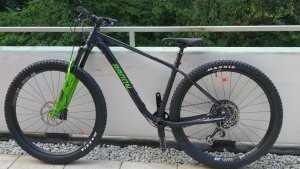

Mein Cragger ist am Montag angekommen. So richtig ausfahren konnte ich es bis jetzt noch nicht, nur bisschen im flachen Wald.
Zur Grösenfrage: der Rahmen ist M, ich bin 1.84m, 0,84m. Es passt sehr gut. Wenn der Sattel ganz rausgefahren ist, dann kann ich das Bein FAST ganz durchstrecken - also da ich nicht mehr wachsen werde ist das quasi perfekt.

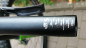

Den Lenker habe ich heute um 4cm gekürzt, weil mir die 820cm viel zu viel gewesen sind. Also ich schätze jetzt mal wer so nen Bürohemd ist wie ich, wird den Lenker sehr wahrscheinlich auch kürzen wollen (hat sehr gut mit einem Rohrschneider aus dem Baumarkt für 20 EUR funktioniert)
Hier ein paar Bilder ?
