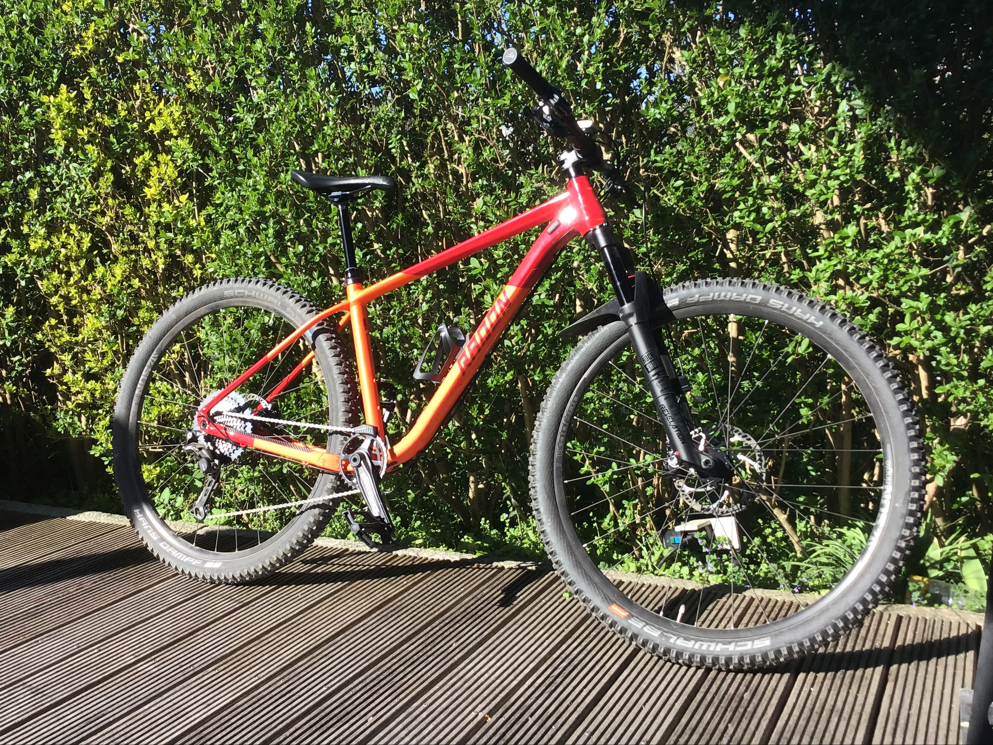

Hallo ich bin neu hier im Thread und wollte fragen ob jemand das Bike in Größe S hat und Bilder zeigen könnte. Ich bin 1.70m groß und habe eine SL von ca. 79cm und ich denke RH S müsste dann am besten passen.
Ich bedanke mich schonmal im voraus
Mit besten Grüßen
