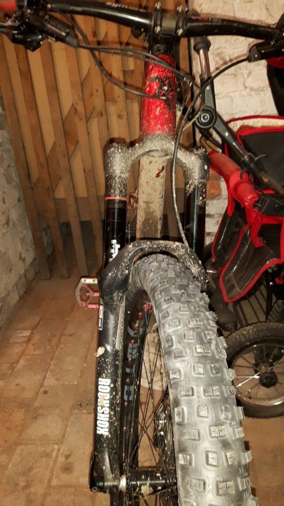

ich fand das Fahrverhalten nicht so super wie erwartet. Man hat nur einen sehr kleinen Spielraum zwischen soviel Luft in den Reifen, dass nur die Mittelstollen den Boden berühren (ergo man kann auch dünnere Reifen fahren) und so wenig Luft, dass beim Einfedern die Felge auf den Boden kommt. Dazwischen liegen nur etwa 0,2 Bar. Als ich den richtigen Druck gefunden habe, bin ich allerdings sehr schön eine lange Wiese mit lauter Unebenheiten von Wildschweinen und Maulwürfen heruntergebrettert. Auch im tiefen Laub hatte zum ersten Mal mein Vorderrad Bremstraktion. Gleichzeitig fühlt sich alles aber etwas träge an. Mein Begleiter hatte ein 29er Hardtail, immer wenn wir getauscht haben dachte ich jemand hat die Bremse gelöst.
hier ein Bild vom Vorderrad
