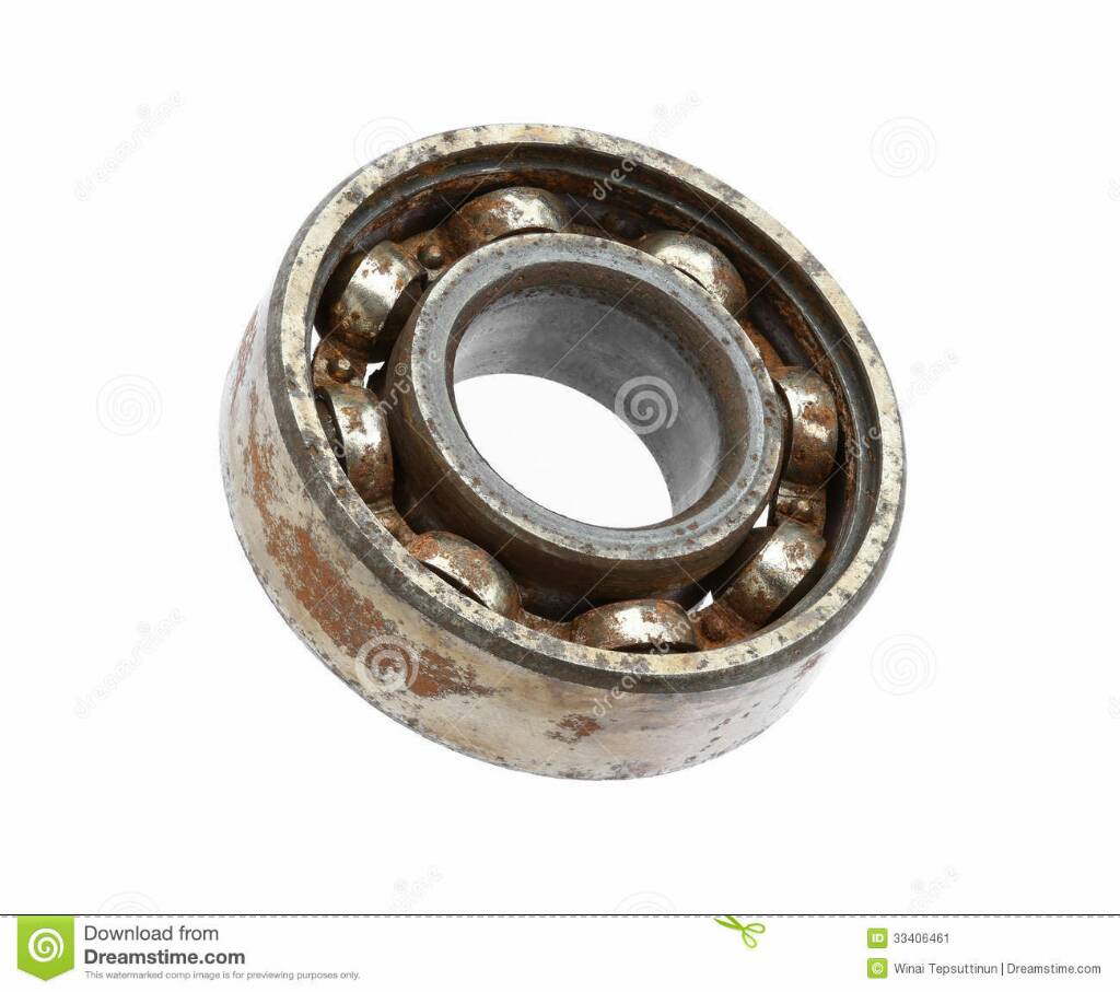

Wie sehen die Lager von innen aus?... stark verrostet oder sogar versandet?
...in diesem Fall (ist nur ein Beispielfoto, nicht aus dem Radon)
spüle ich das Lager mit Benzin, blase es mit Druckluft aus bis es sich wieder schön leicht dreht (es darf kein Sand mehr oder ähnliches im Lager sein) , presse es mit Lagerfett voll und verschließe es wieder mit den Schutzringen.
Wenn es dann noch leicht "rumpelt" ist das nicht so schlimm, Hauptsache es kann sich wieder leicht drehen.
Für die Arbeiten sollten die Lager aber ausgepresst sein.
Die Lager sind verrostet ja, Sand ist da nicht darin!
