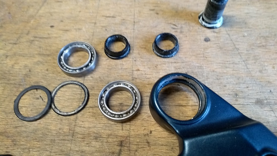

Und jetzt machen die 4 hinteren Schwingenlager (Horstlink) Geräusche. Mal die Bolzen rausgeschraubt und versucht die Lager zu drehen. Fest bzw. deutliche Rastpunkte. Dichtscheiben entfernt, kein Fett drin beim neuen Bike. Und dazu werden die Hinterbauten mit Bundbuchsen verbaut, was die Endmontage deutlich erleichtert. Leider muss man dazu kleinere Lager verwenden und hat deshalb auch weniger Haltbarkeit.

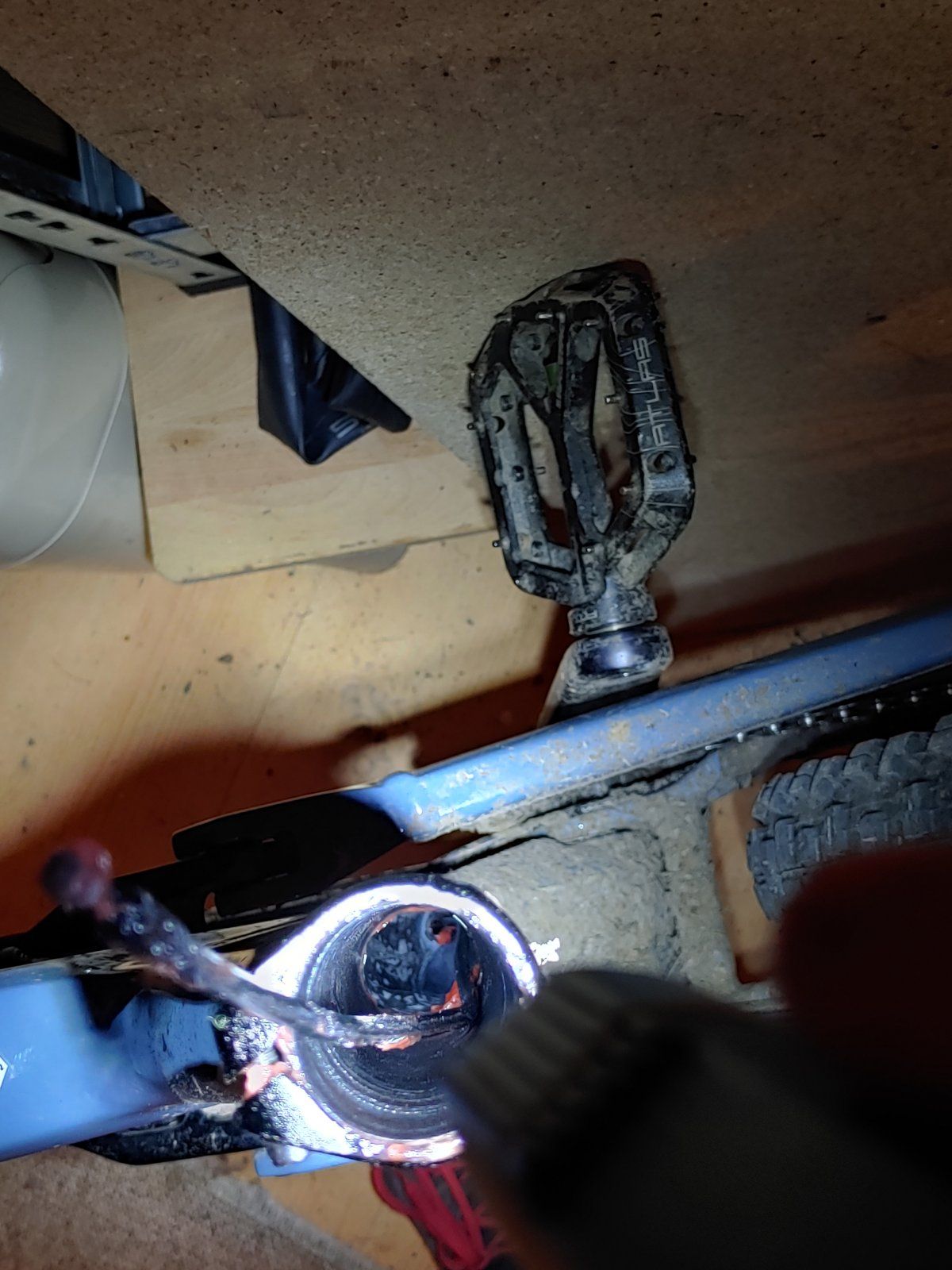

Hallo, ich hatte das gleiche Problem bei meinem Swoop 9.0 in L. Nach Rücksprache mit dem technischen Support von Radon sollte ich mir einen Händler vor Ort suchen, der den Grat beseitigt oder das Rad wieder einschicken. Es handelte sich bei mir nur um einen Grat, der beim Verbinden der beiden Carbon-Teile entstanden ist und nicht entfernt wurde. Mit Forstnerbohrer und Verlängerung sowie einer verstellbaren Reibale und viel Handarbeit habe ich das Sitzrohr freigearbeitet. Wegen des Carbons habe ich Silikon-Öl zur Schmierung genommen und die Reibale in sehr kleinen Schritten verstellt. Im Ergebnis funktioniert es jetzt so, wie es soll.

2x Wippe vorne 63802 2RS 15x24x7 mm
2x Wippe hinten ?
2x Hauptlager ?
4x Horstlink 61802 2RS 15x24x5 mm 12mm Welle, 15mm Gesamtbreite mit Bundbuchsen 12mm Gehäusebreite Sitzstrebe 2mm Mittelbund
Alternativ 61901 2RS 12x24x6 mm statt der Bundbuchsen 12 x 0,5 Passscheiben auf jeder Seite
Entweder vollkugelige von EnduroBearings oder günstiger und sicher genauso haltbar von
https://www.kugellager-express.de/vollkugeliges-edelstahl-kugellager-ss-6802-v-2rs-l-15x24x5-mm
größere Kugeln haben theoretisch eine höhere Belastbarkeit. Man muss dann mit Passscheiben arbeiten wie beim Slide noch üblich. Bei den Horstlink Lagern hämmern ja alle Stöße nur auf einen kleinen immer gleichen Bereich in den Lagern. Wälzlagerstahl ist wahrscheinlich haltbarer als Edelstahl, wenn man die Lager nicht regelmäßig unter Wasser setzt.

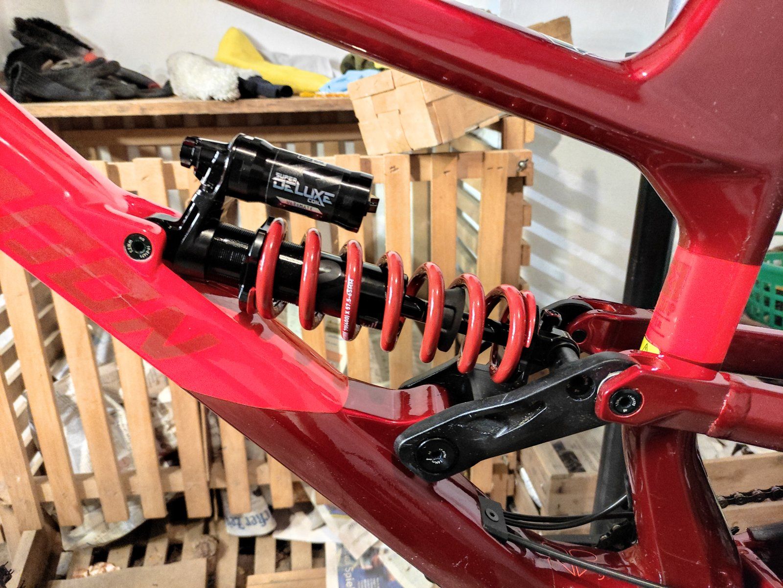

Meine Erfahrung ist, dass beim Swoop es sehr stark von der Federrate abhängt. Für ein gutes „Gefühl“ braucht man einfach gut 30% Sag, dann ist es natürlich gut, wenn der Dämpfer genug HSC reserve hat.
Fahre im Winter so einen Deluxe mit Firm Compression und im Sommer nen CC Kitsuma Coil, mit ner eins weicheren als üblich 2,75 langen Feder um genügend spiel zu haben um dem Sag einzustellen.

Ich habe die Buchsen auch gerade gewechselt. Auf der Antriebsseite konnte ich noch mit spülen und fetten das alte wieder in Ordnung bringen. Aber auf der anderen Seite sind die Lager komplett im Eimer gewesen. Kein Millimeter Bewegung mehr. Außerdem hab ich sie kaum aus dem Rahmen bekommen. Weder Gleithammer, Hitze oder Wärme haben geholfen. Am Ende hab ich mit einem Auspresswerkzeug über das innere Lager das äußere wenigstens 2 mm bewegen können und dann mit Gewalt und Schraubenzieher rausgehebelt.
