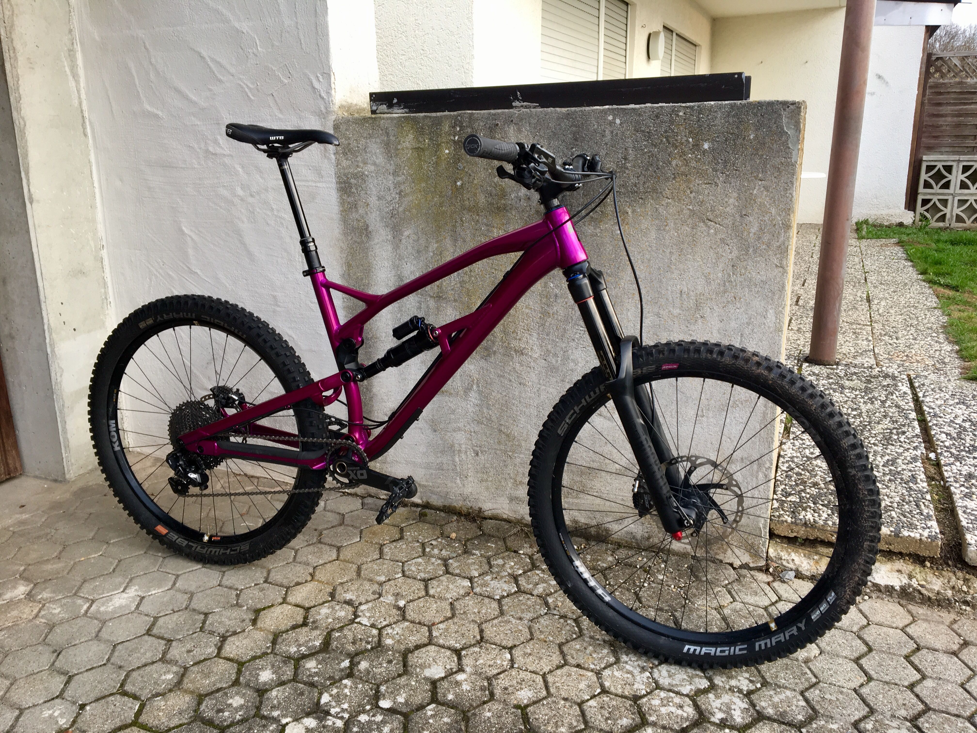

Kann die Arbeit von der Firma Götz auch nur loben. Alles sauber abgeklebt usw.
