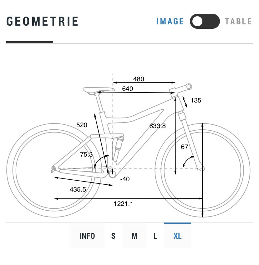

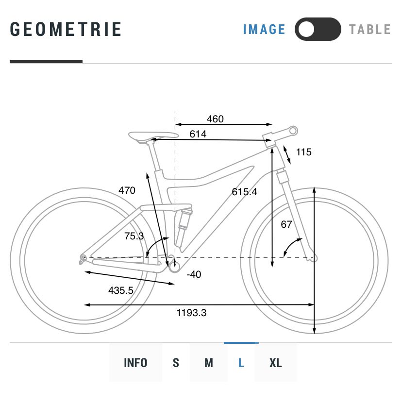

Anhang anzeigen 1439486Anhang anzeigen 1439484

imho keines von Beiden. Das L wäre sehr kurz, das XL ansich gut, da ist aber das Sitzrohr zu lang, so dass der 175mm Dropper nicht zu deiner SL passt.
Du hast ansich die idealen Maße für ganz moderne Bikes, wo ja L das XL von Früher ist...also so lang wie das Stereo in XL und flach wie das L.

L würde ich hier nicht nehmen (614er Oberrohrlänge wäre mir viel zu wenig), XL dann, wenn Dir der Stützenverstellbereich langt.

Von einer Größe zu nächsten wachsen die Bikes in alle Richtungen so ca. 30mm.

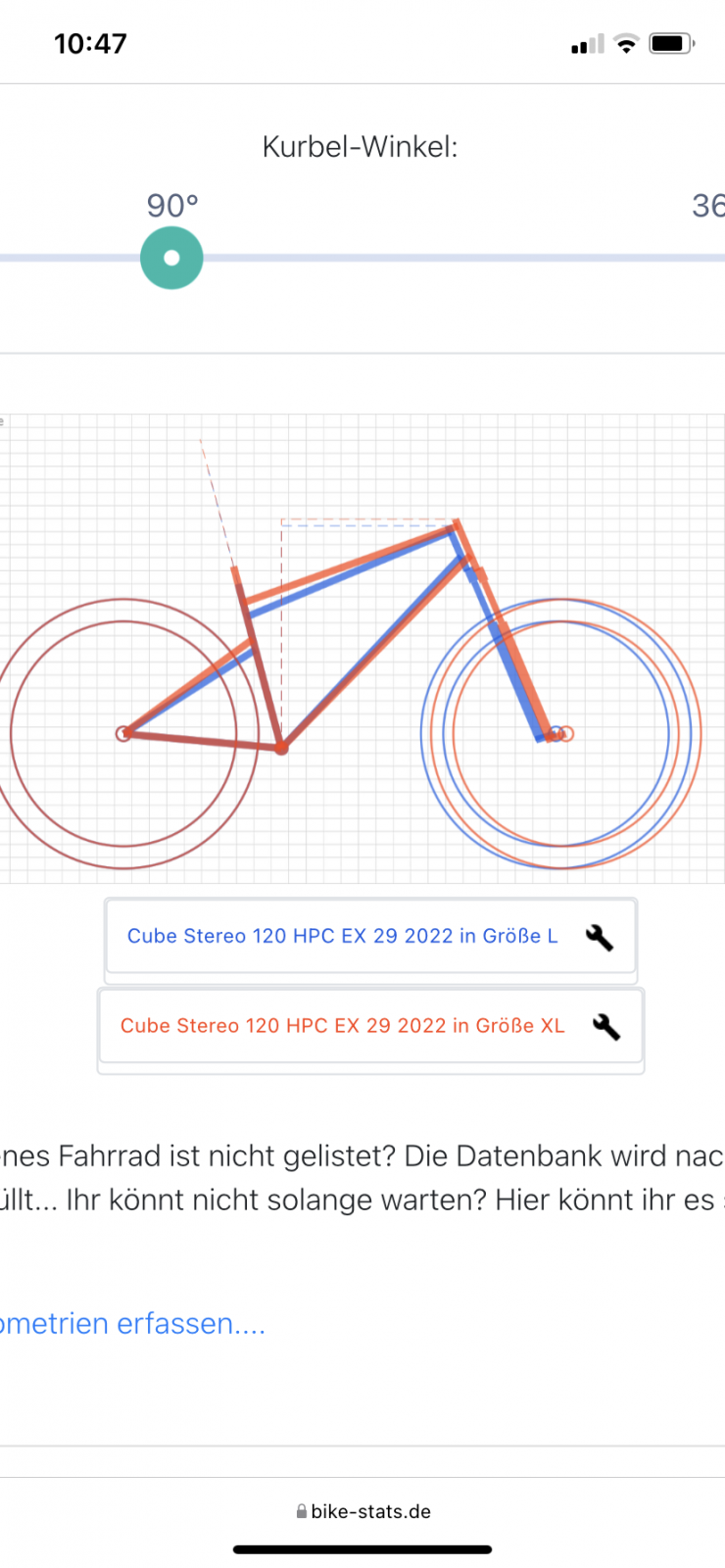

Versuch doch mal ob Du ein Stereo 140 oder Stereo 150 in XL findest? Die Maße sind hier fast identisch zum Stereo 120. Außer beim 150 hast mehr Stack, sprich die Front ist höher.

Nur zum Verständnis: Der Unterschied in der Geo dürfte sich dann ja hauptsächlich bergab bemerkbar machen. Unterm Strich hab ich bei XL ein 26 mm längeres Oberrohr, der Reach verlängert sich um 20 mm und der Stack um 18,4.
