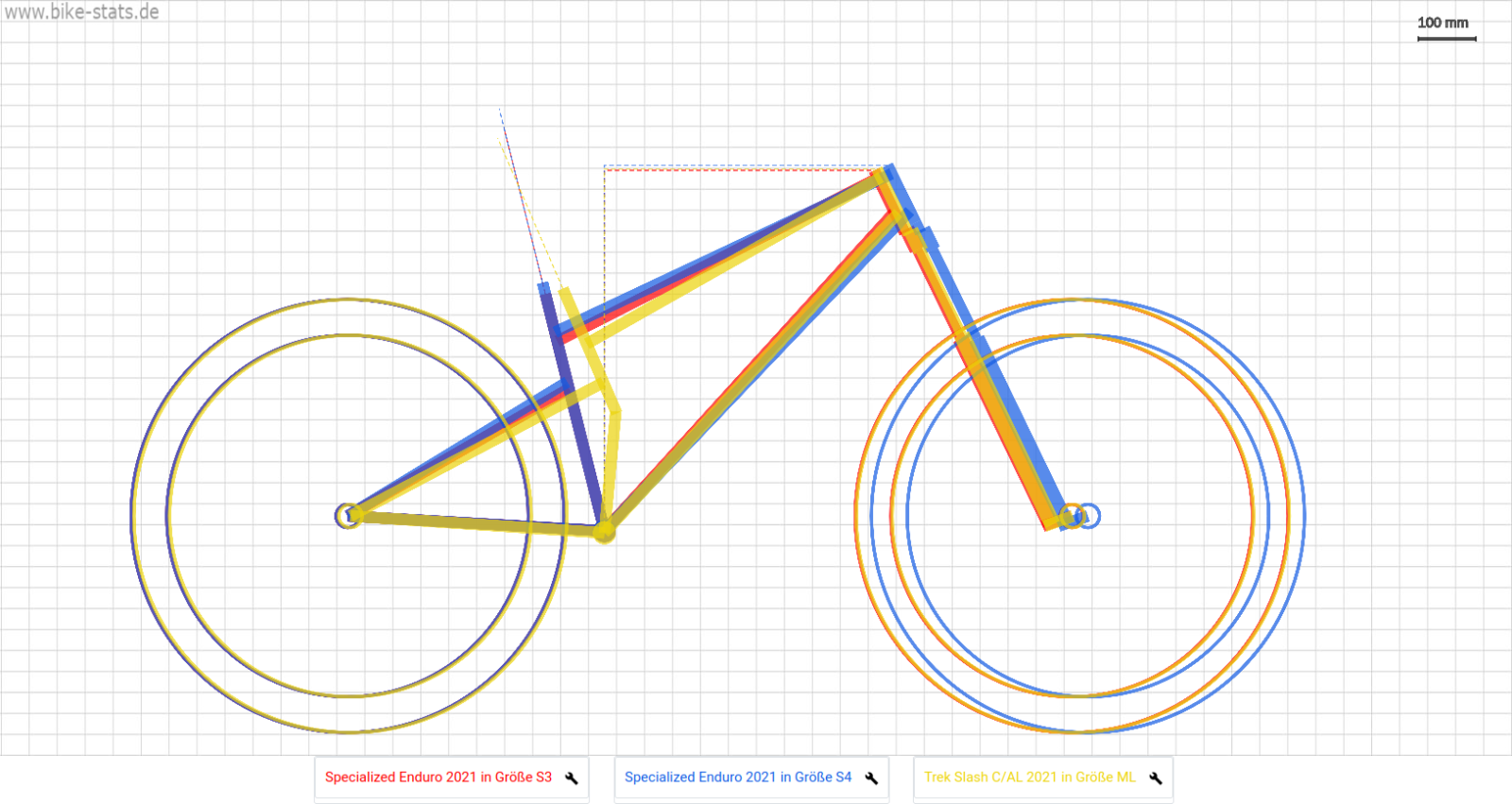

Ich stehe atm auch an der Frage ob S3 oder S4 beim Kenevo (Geo ist quasi identisch mit dem Enduro). Ich bin 180, SL 84. Also absolutes Mittelmaß.
Ändert sich der Charakter extrem zwischen S3 und S4 wenn beide Räder passen?
Ich bin auch beim Fahrstil die Mitte. Mal ballern. Mal spielen. Mal Downhill, mal Jumpline, mal Flowline, mal Enduro in Finale. Aber in allem nicht besonders gut.
Bisher bin ich Trek Slash in M/L gefahren. Das ist vom Reach genau zwischen S3 und S4 und kam mir nie besonders groß oder klein vor.
Probegesessen hab ich beide. Waren beide Ok. Wobei der Größenunterschied schon spürbar war, aber ohne das ich dadurch ne Tendenz entwickelt hätte.
Sind ja eigentlich nur ne paar Millimeter unterschied, Frage mich ob sich da wirklich am Ende Welten zwischen tun oder ob das nur "Profis" merken.
Welches Modelljahr beim Slash? Das 2021er in M/L ist deutliche Näher am Enduro S3 als am S4:
Bei deinen Proportionen würde ich trotzdem zum S4 tendieren. Ich kann das aber nur mit meinem Stumpi vergleichen, weil ich das Enduro noch nicht gefahren bin. Das Stumpi in S4 ist ziemlich exakt zwischen dem Enduro in S3 und S4. Mein Oberkörper ist etwas kürzer als deiner und ich finde das Stumpi in S4 für mich ziemlich passend. Ich bin auch schon einmal ein längeres Bike (Occam LT in XL) gefahren, was mir auch noch gut gefallen hat. Ein kürzeres Bike als meins würde ich aber nicht fahren wollen.
