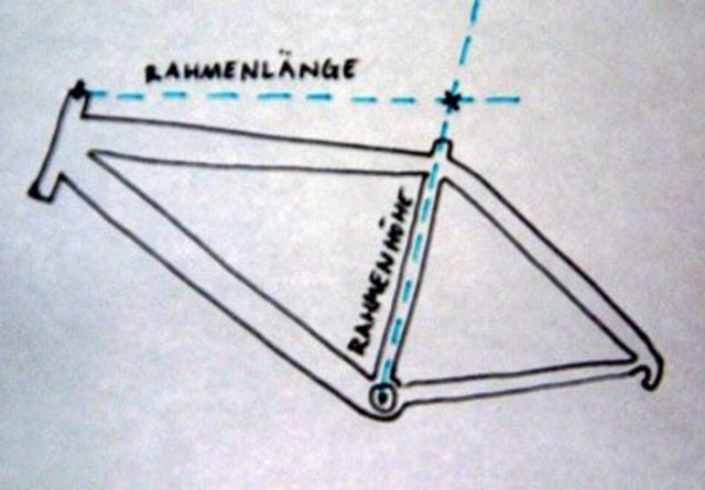

na ja die Aussage vom Händler war, dass jeder anders misst die einen, mitte Trettlage Oberkannt Oberrohr, oder mitte Trettlager Sattelklemme, und bei mir mitte Trettlager mitte Oberrohr. Nach ihm habe ich ein 17.5" =44.45cm Rahmen. Nach mir gemessen Mitte Trettlager Oberkannt Oberrohr 50cm = 19,68"
Was stimmt nun???

der winkel, bzw. die gestaltung des oberrohrs hat keinen einfluss auf die geometrie eines rahmens.
@ smog:
Hi smog,
so wäre es endlich einmal klar und deutlich definiert !!!
Es wird aber - meines Wissens - fast immer so angegeben !!!

Die Italiener und Franzosen messen Mitte Tretlager bis Mitte Oberrohr (entlang des Sattelrohres) !!!
Was hast du denn für eine Oberrorlänge ?!?
